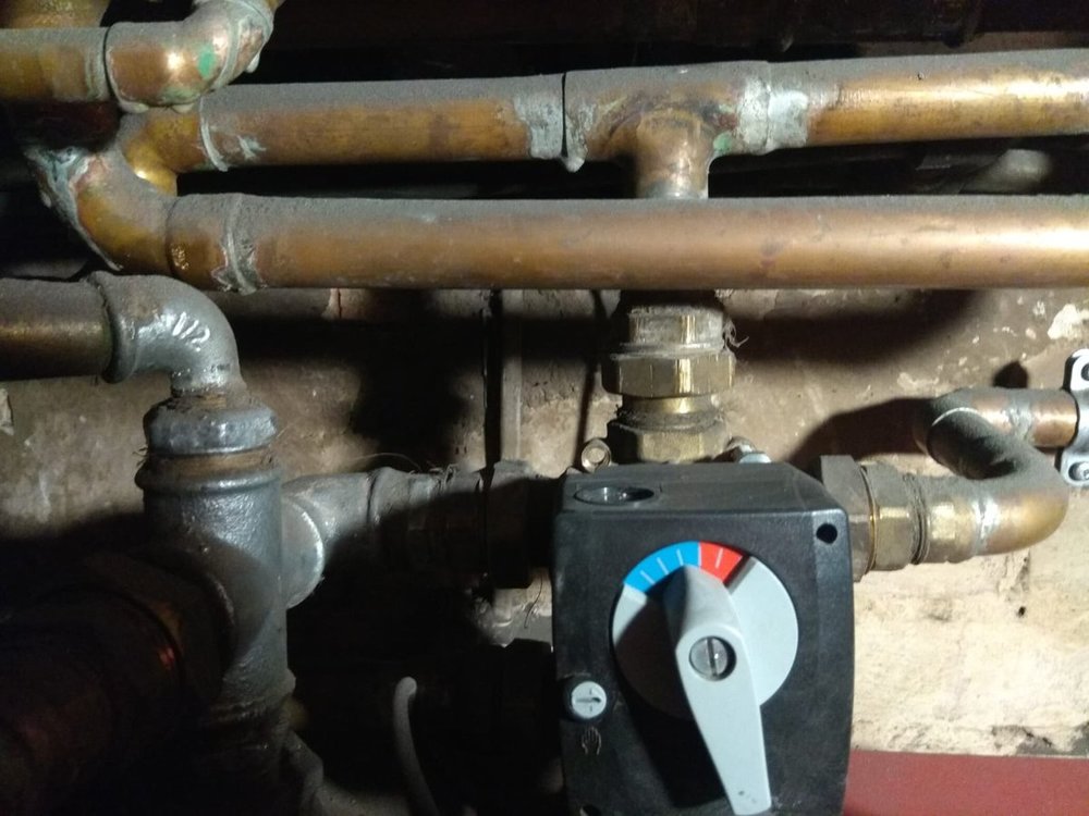

Masz zawór 4d z siłownikiem czy bez?
Bo jeśli jest siłownik to nie pracuje on poprawnie skoro masz zadaną temperaturę zaworu a on jej nie utrzymuje pomimo wyższej na kotle.

Hmmm, nie mam pojęcia jak sprawdzić moc palnika i gdzie się ją ustawia, tak samo jak nie wiem czy mam zawór z siłownikiem, zawór działa albo w trybie manualnym albo auto, ja mam tryb oczywiście auto - tyle wiem
Dobra... Tak to nic z tego nie będzie..
Wrzuć zdjęcia instalacji, zaworu, oraz nastaw sterownika jakie masz na kotle.

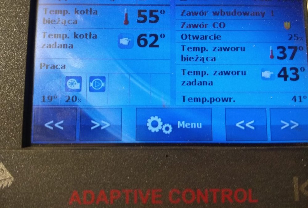

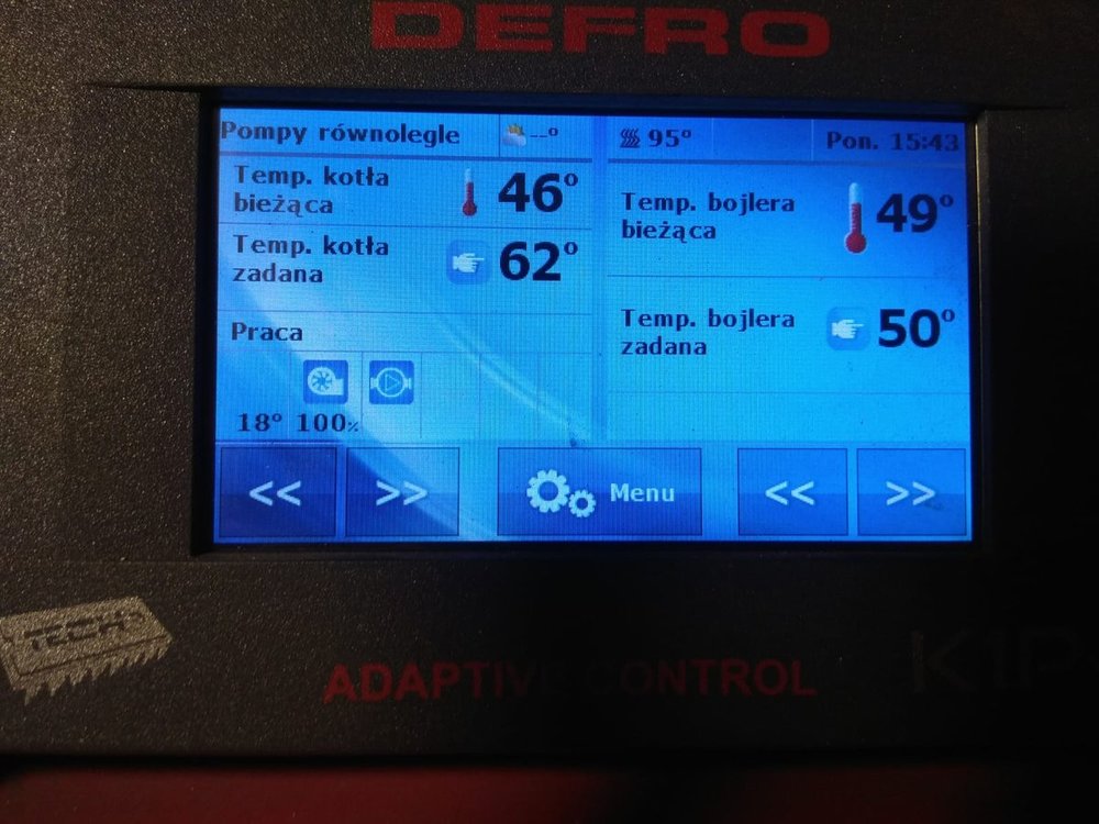

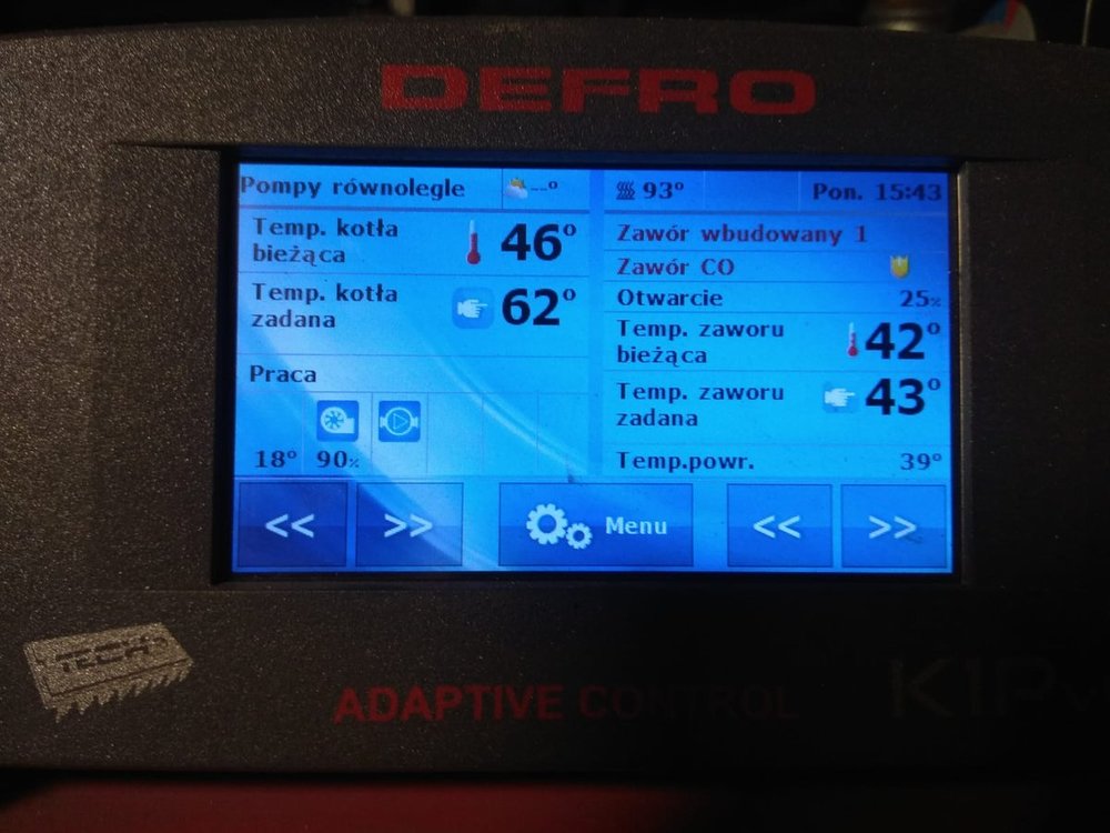

dopiero zrozumiałem - moc kotła czyli moc palnika:) - nie wiedziałem, że to się tak samo nazywa - moc kotła się nie przestawiła jest 25  tak jak ma być, teraz stało się tak , że temperatura zadana pięknie zrównała się z temperaturą bieżącą i grzejniki są ciepłe ale temp. kotła spada, za chwilę też zacznie spadać temp. bieżąca zaworu CO
za parę minut zejdę do piwnicy i wskazania będą całkiem inne - zrobię fotki i dodam - niech minie kilka minut
Wrzuć jeszcze zdjęcie żeby było widać więcej instalacji. Wraz z pompami i czujnikami.
W ustawieniach zaworu wyłącz na tą chwilę ochronę powrotu.

teraz po krótkim czasie temperatura pieca wzrosła ale temperatura zaworu spadła, to i tak nie jest żle - bo 37 stopni to letnie grzejniki rano było chyba 30.
zaraz zrobię resztę zdjęć
