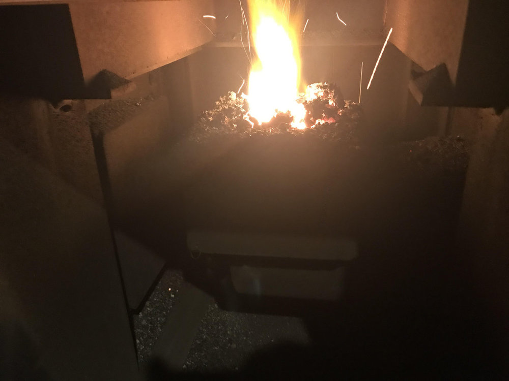

Proszę o pomoc w ustawieniu kotła

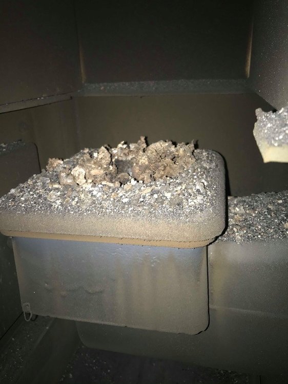

Dzień dobry. Zaczynam pierwszy sezon z kotłem KBO osiek 5 klasa, moc 1.2kw powierzchnia grzania około 100metrów dom ocieplony. Zakupiony opał bobrek około 28MJ luzem,
temperatura zadana 61 stopni.
Takie ustawienia mam obecnie
Czas podawania 10 sekund
Przerwa 120 sekund
Nadmuch 50 procent
Praca podtrzymania 8 sekund
Przerwa podtrzymania 30 min
Wentylator podtrzymania czas pracy 36 sekund czas przerwy 14 min, zdjęcie pierwsze piec w podtrzymaniu. To jest dobre spalanie? czy np zmienic na czas podawanie 5 s oraz przerwe 25s Mam jeszcze pytanie w sprawie zaworu czterodrożnego jest skala od 0 - 10 jak mam ustawic zawór optymalnie czy np gdy będzie zimniej na zewnątrz przestawić na 10? dodam, że instalacja rurki są starego typu z dużą średnicą. sterowanie pieca mam z pokoju sterownik sailus. Będę wdzięczny za wskazówki.

  • Zrekam w ten wątek co jakiś czas . Powiem Ci kolego jedno . Uszczelnij palnik . Tu jest bita piana nie potrzebnie I to w większości co było napisane może się nie sprawdzić .jeśli wiemy że dmucha bokie
Zmniejszył bym przerwę podawania bo kopiec się zapada oraz moc nadmuchu,bo ze zdjęć to przeciąg.
Dziękuje za sugestię .zmniejszyć  drastycznie przerwe np 25s? a jeszcze jedno gdy jest w podtrzymaniu to nie dopala węgla czy np zmniejszyć czas przerwy pracy wentylatora oraz zwiększyć długość nadmuchu?
W pracy zmniejszyć przerwę podawania.W podtrzymaniu wydłużyć  przerwę podawania i wyłączyc nadmuch.Ale spokojnie nie drastycznie:))

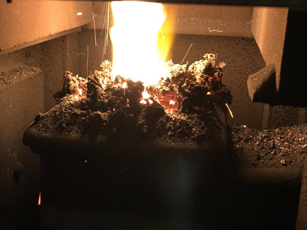

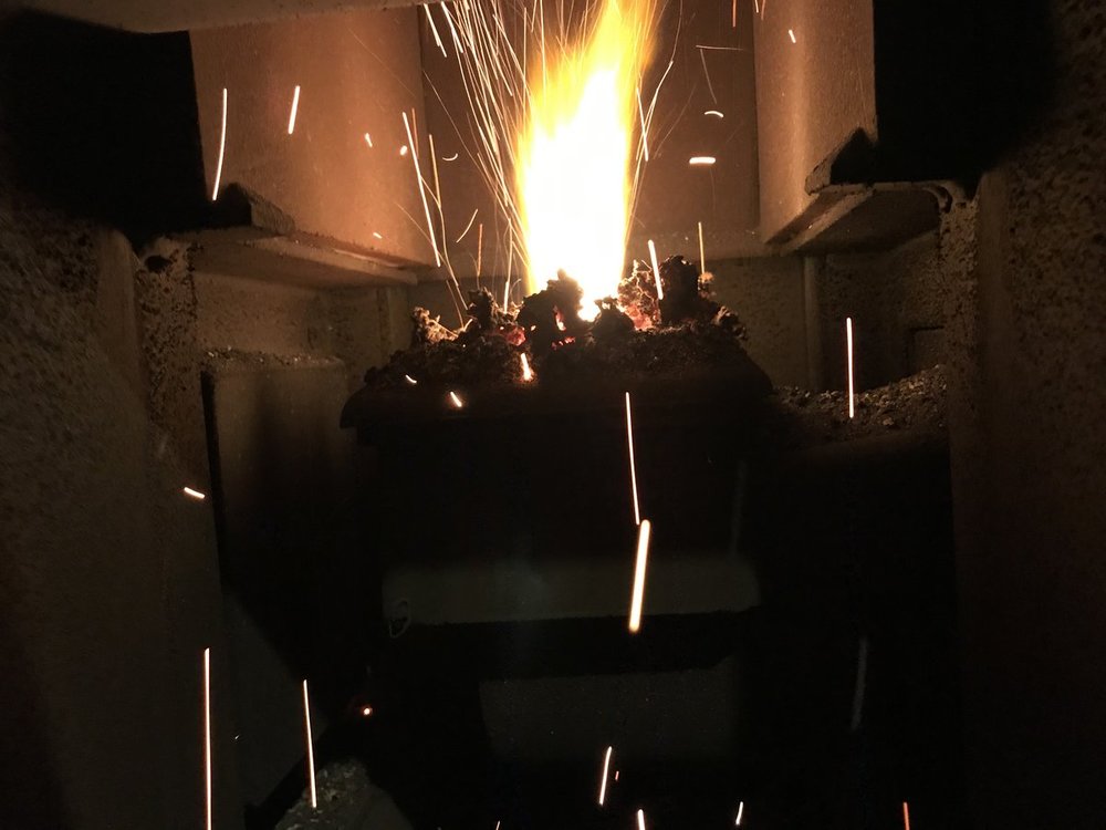

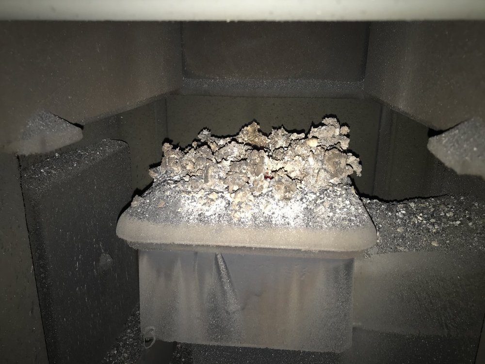

24h od zmiany ustawień, wydłużyłem czas podawania węgla w podtrzymaniu na 15 sekund,a przerwa w podawaniu węgla na 110s. Pierwsze 2 zdj praca, ostatnie podtrzymanie zaraz po wyłączeniu pracy. Najważniejsze wczoraj nie zauważyłem nie wyłączyłem nadmuchu w podtrzymaniu był ustawiony, 26 sekund nadmuchu, oraz 14 min przerwy. nadmuch ustawiony na 30 procent.W większości 24h piec pracował w podtrzymaniu.
Edytowane przez xlobuzek89x
Widzisz te smugi? Uszczelnij palnik, bo powietrze tamtędy ucieka.
"wydłużyłem czas podawania węgla w podtrzymaniu na 15 sekund,a przerwa w podawaniu węgla na 110s."
W podtrzymaniu takie proporcje?? Praca - 8s/52s do 10s/60s a podtrzymanie 10s/20 minut

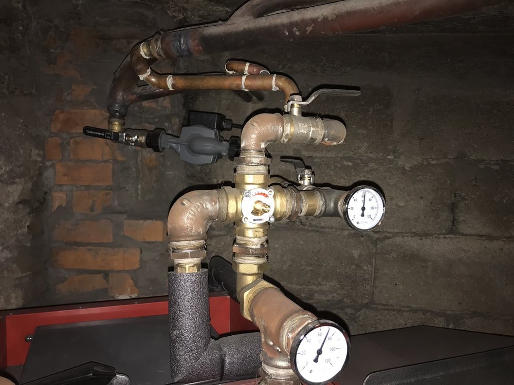

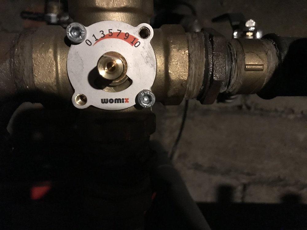

Teraz dopiero zauważyłem:  zasilanie z kotła masz od dołu 4D i wyjście na pompę w prawo? To 4D do poprawki - żle przesłona ustawiona. Ściągnij z tego Womixa czerwone pokrętło i zrób zdjecie.

. nadmuch np 20 %. Czym to można uszczelnić? od wewnątrz np silikonem?
http://czp.pl/kociol/nastawy/retorta/czyszczenie/
Masz galerie od poczatku do konca. Po uszczelnieniu powietrze mocno w dol.
Edytowane przez Visitor1230
W galerii jest Pancerpol. Tutaj Ekoenergia - ściągasz i uszczelniasz tylko koronę palnika.
zasada ta sama
W zasadzie tak :)
TUTAJ jest dokładny opis

Tak pompa w prawo od 4d, zawór ustawiony na 7, dzwoniłem do firmy która montowała, i powiedzieli żebym ustawił jak jest pogoda na plusie zawór 7 lub na 4. Obecnie ustawiłem tak kocioł. PRACA podawanie 8s, przerwa 52s, nadmuch 20%,

Temperatura 70 na kotle to dobrodziejstwo. Kociol wytrzyma dlugie lata. A co do gwarancji. To instalator powinien to wykonac obligatoryjnie przed uruchomieniem.
Z tym, ze dopuki nie uszczelnisz tej korony to nie ma co kombinowac zbytnio z ustawieniami. Po wykonaniu tej operacji zobaczysz Kolego jak powinno sie palic na palniku. Bez  zmniejszenia  nawiewu palnik bedzie zasuwal jak w kuzni.
 Czyli po uszczelnieniu zostawić nadmuch na 20%. Pompka obiegu jest w prawo na zaworze 4d, zawór ustawiony obecnie na 7.
Uzupelnij profil. Jedenascie sezonow palilem w podajnikowcu z zadana temp 70 -75 stopni. Sadzy dzieki temu bylo niewiele. A rdzy praktycznie wcale. To bardzo zdrowe dla kotla. po uszczelnieniu korony cale poweietrze bedzie przechodzilo przez palenisko. A nie bokami. Wychladzajac przy tym kociol. Nadmuch trzeba wtedy zmniejszyc. Jezeli tego nie zrobisz to temperatura w zlozu wzrosnie wtedy za mocno i moga tworzyc sie spieki. Poza tym wegiel bedzie sie zbyt szybko wypalal, zniknie prawidlowy kopczyk a zar zejdzie w glab retorty degradujac przy tym koncowke slimaka.

Profil uzupełniony. A jak sprawa z tym zaworem 4d dobrze ustawiony na 7? Przy większych mrozach zmienić ustawienie? Niestety instalator nic nie wyjaśnił jak ustawić zawór 4d od czego to zależy. Pompa obiegu wyprowadzona w prawo,

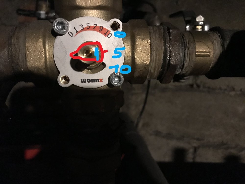

To powiedz firmie, że zamontowała żle. Popatrz na zdjęcia, jak to powinno wyglądać. Obróć ośkę/trzpień zaworu w prawo o 90 stopni, żeby sfazowanie trzpienia  było z prawej strony.. Odkręć skalę i z drugiej strony masz jej lustrzane odbicie z "10" po przeciwnej stronie.
Potem załóż z powrotem pokrętło. Ma być POZIOMO przy ustawieniu na "5"

Od razu zauważysz, że mieszacz lepiej będzie działać po zmianie.

coś takiego z uchwytu czerwonego mniejsza wypustka ma być w poziomie zamiast w pionie. dobrze zrozumiałem. a ustawienia od 0 d 10 stosuje się w jakim celu? zmieniać od temperatury na zewnątrz czy cały czas zostawić na 5?

Nie kombinuj...masz wszystko podane na tacy post wyżej!! "10" i ""0 odwrotnie.  Pokrętło tez ma ścięcie - wejdzie na trzpień tylko w jednym położeniu.

Aaa teraz już wiem. Dziękuje za pomoc. Ustawienie 5  bez względu na temperaturę na zewnątrz?
Niekoniecznie ale cos ustawic musisz. Pomysl o silowniku i podpieciu to pod pogodowke
