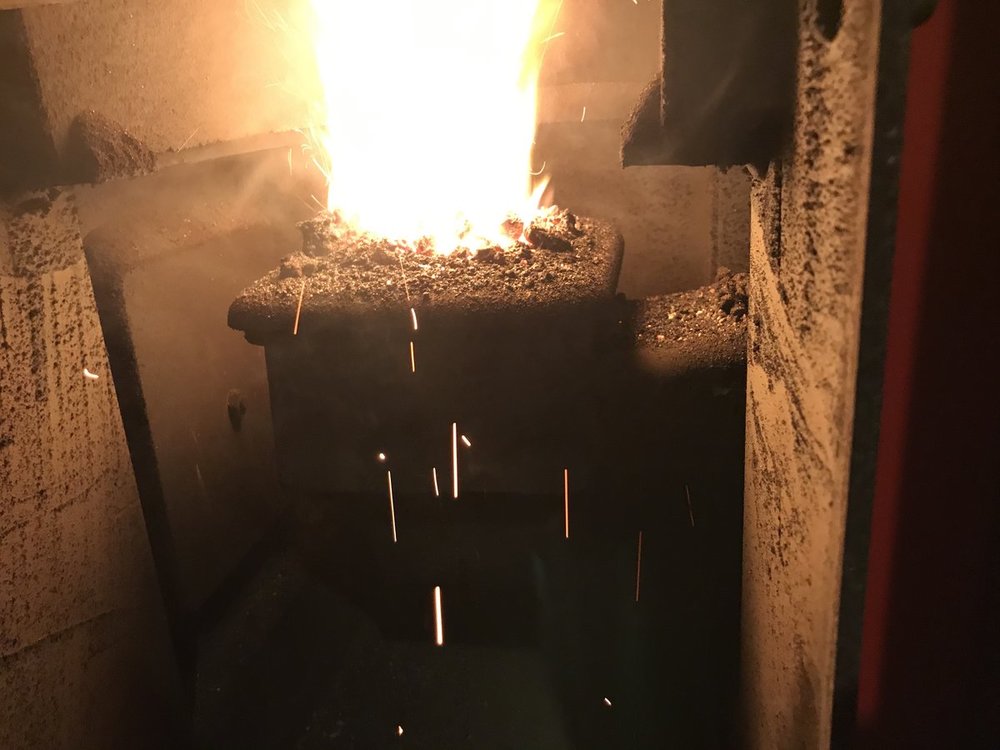

Proszę o pomoc w ustawieniu kotła
Dzień dobry zdj oraz film z pracy kotła, kopczyk odpowiednio wysoko ? Nadmuch 20% czas podawania 5 s przerwy 50 S

  • Zrekam w ten wątek co jakiś czas . Powiem Ci kolego jedno . Uszczelnij palnik . Tu jest bita piana nie potrzebnie I to w większości co było napisane może się nie sprawdzić .jeśli wiemy że dmucha bokie
Za mocno ci si kopci. za malo powitrza. Czy palnik dopiero co rozpalony ? Wtedy to raczej normalne. Uszczelniles te korone?
Chodził gdzieś z 10 do 15 min, jeszcze nie w sobotę ogarnę temat, podniosę nadmuch do 25% i zobaczę co będzie.
Około 15 min po zmianie nadmuchu na 25%
 Przynajmniej nie smoli. Tylko bez ogarniecia sprawy jakiekolwiek ustawienia sa niecelowe. Po wykonaniu tej czynnosci nadmuch a moze  podawanie i przerwe  bedzie trzeba skorygowac. Nie chce mi sie szukacz czy pisales. Jak prowadzisz instalacje? jest mieszacz? silownik itd.? Skad pomysl na wstawienie roznych grzejnikow? Tzn alu i stalowych? Bo na pierwszy rzut oka to srednie rozwiazanie.
Instalacja była robiona Dobre 15 lat wstecz  jeszcze wszystko poprowadzone stalowymi rurkami, te grzeją wiec myśle nie potrzebnie robić koszty  jedyny minus ze piec dłużej musi nagrzać wodę, czyli jak uszczelnie palnik to z nadmuchem korekta w dół, i czas podawania i przerwy to nie korygować dużo? 2 mam tylko takie stalowe wymienione podczas remontu  w instalacji zawor 4d womix pokrętło ręczne

Zrekam w ten wątek co jakiś czas . Powiem Ci kolego jedno . Uszczelnij palnik . Tu jest bita piana nie potrzebnie I to w większości co było napisane może się nie sprawdzić .jeśli wiemy że dmucha bokiem to naprawmy to w pierwszej kolejnosci . Dopiero po tym trzeba stroic palnik .
Witam. Palnik uszczelniony dodatkowo jeszcze dałem silikon wokół,oraz w miejscach zaznaczonych, czekać 24 h po montażu czy pare godzin wystarczy aby silikon związał ? Zostawić ustawienia w pracy 5s podawania, 52s przerwy nadmuch 25% a w podtrzymaniu 10s pracy oraz 30 min przerwy, wentylator 26s pracy, 14 min przerwy

Witam. Tak wyglada sytuacja po około 45 min po pierwszym rozpalenia pieca, ustawiłem czas podawania na 8s przerwa 52s ponieważ przy 5 S kopczyk opadał poniżej lini palnika, nadmuch ustawiony na 15%. Ustawienia w podtrzymaniu mam takie 10s podawania 20 min przerwy wentylator 36s pracy przerwy 14min następnego dnia załączę zdjęcia z podtrzymania. Zawór czterodrogowy ustawiony na 5. Przypomnę węgiel z Kopalni Bobrek
Tak wyglada sytuacja 2 godz Ponad  w trybie podtrzymania bez przechodzenia pieca w tryb pracy tylko podtrzymanie  temperatura CO wynosi 78 stopni na zdjęciu u góry paleniska to są spieki kokosowe czy żużlowe ? Poniżej to popiół jaki był podczas pracy. Dodam jeszcze żar znajdował się ponad polowe poniżej lini paleniska dopiero w pracy ręcznej podniosłem go aby znajdował sie na równo z paleniskiem 562E9517-14BE-4658-AA3D-BA9EB62C0CCF.thumb.jpeg.e8ae898d7ad96040f9a43219bd0a8b5b.jpeg

Witam. a więc kocioł opanowałem w trybie praca, ładnie spala i zaraz nad linią paleniska, jednak uszczelnienie paleniska bardzo dużo dało na plus niebo a ziemia. Mam jeszcze jeden problem z podtrzymaniem. Jak kocioł dobije temp w pokoju do 21 stopni to sterownik wyłącza piec oraz  pompę obiegową odrazu  i wtedy temp na kotle potrafi skoczyć do 80 stopni, gdy ustawiłem czas podawania w podtrzymaniu 10s pracy, 20 min przerwy, praca wentylatora 10s co 15 min, to kopczyk schodzi do połowy paleniska, a temp nadal utrzymuje się w granicy miedzy 70 a 78 stopni, oraz pojawiają się kalafiory. w którą stronę pójść w takiej sytuacji, np 10 s podawania co 10 min i nie ruszać pracy wentylatora żeby dopalał węgiel czy np ustawić 20s co 30min tylko czy akurat wtedy kopczyk nie wypali się powiedzmy do ślimaka zanim piec poda paliwo?
Pogrzeb w sterowniku. Normalnie powinna byc opcja nieodlaczania pompy od sterownika pokojowego. Pompa powinna pracowac caly czas. Ten wzrost temp z podtrzymania ucieka ci bezpowrotnie w komin. Strata opalu w najczystszej postaci.
Podtrzymanie. podnies podawanie o dwie sek. A prace wentylatora powiedzmy 20 sek co 20 min. Czyli jeden raz na cykl. czy to bedzie 20 czy 30 sek musisz obadac sam. Musi powracac zar. Inaczej wygasnie.
Uszczelnienie. A nie mowilem ze bedzie inaczej? Jak nie mowilem to mowie :)
Spieki. Troche dziwne jak dla mnie ze tworza sie w podtrzymaniu. Nie pokreciles czegos?
I wez sie ogarnij i dokup do tego zaworu silownik i steruj nim pogodowo. To nastepna rzecz gdzie dojdziesz do wniosku, ze jest lepiej. Gwarantuje.
Poszukam czyli najlepiej jak pompa będzie pracować 24h ? Nie zależnie od sterownika pokojowego. Spieki miałem w pracy kotła źle napisałem wcześniej gdy nadmuch był na 20% przy 15% spiekow brak ale więcej dymu w piecu po otwarciu drzwi.  miałeś racje z uszczelnieniem paleniska oraz inny użytkownicy. Zamontuje sam taki siłownik   Trzeba go zgrać z sterownikiem pokojowym oraz jaki kupić firma model ?
