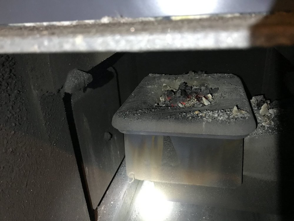

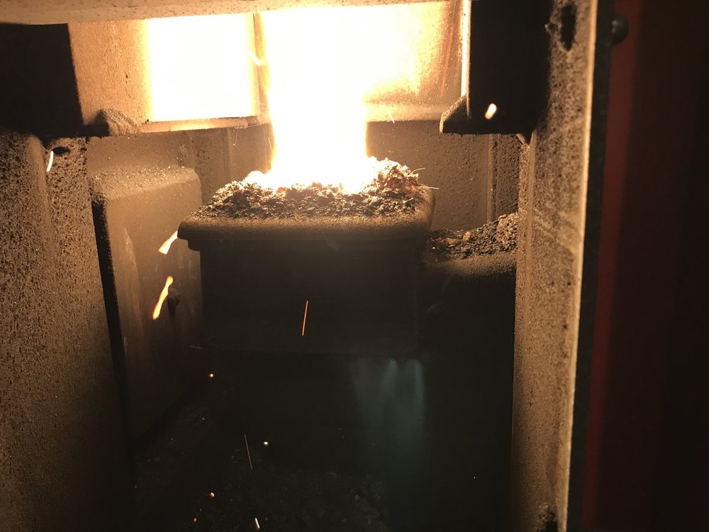

Witam. w trakcie pracy kopczyk jest zaraz nad retortą spala się ładnie przy ustawieniach 10 s podawanie 50 s przerwa.Mam jeszcze problem w podtrzymaniu. obecnie ustawienia. 15 s podawanie, 20 min przerwy, praca wentylatora 26s, 20 min przerwy. Po osiągnięciu temperatury zadanej, w przeciągu 30 min kopczyk znika poniżej linii paleniska. wydłużyć przerwę w podawaniu czy skrócić przerwę w podtrzymaniu, i pracę wentylatora ustawić.26s pracy, 30 min przerwy? obecnie nadmuch ustawiony na 10%

  • Zrekam w ten wątek co jakiś czas . Powiem Ci kolego jedno . Uszczelnij palnik . Tu jest bita piana nie potrzebnie I to w większości co było napisane może się nie sprawdzić .jeśli wiemy że dmucha bokie

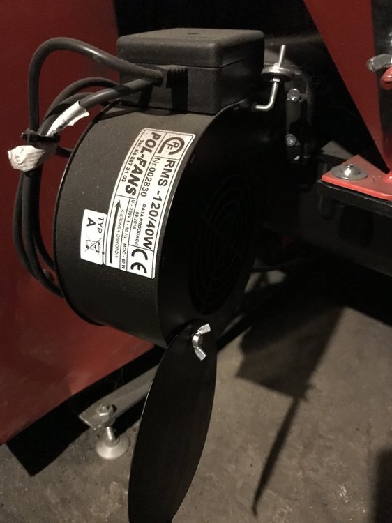

 Czy regulować tą przesłoną obecnie otwarta na maksa i w czasie pracy kotła mam taki płomień. Przy 5% nadmuchu, od nosze wrażenie ze wentylator przy zmienianiu siły nadmuchu pracuje z taka sama siła
Cześć

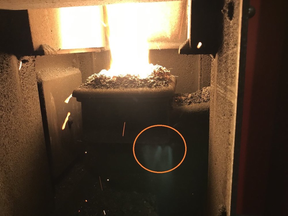

czy ty masz pęknięty korpus palnika czy mi się wydaje??
Tak wyglada palenisko 10 min po przejściu w stan podtrzymania, te smugi bo nie mam silikonu i są przedmuchy dopiero w weekend się tym zajmę obowiązki w pracy a wieczorami już zimno zeby przestać palić w piecu, piec w większości czasu jest w podtrzymaniu i wtedy kopczyk opada gdy zwiększyłem czas podawania w podtrzymaniu to znowu nie dopala, zmienić czas pracy wentylatora np czas pracy 6s i co 10 min w podtrzymaniu zeby dopalal węgiel ? Pale węglem z bobrka, jedno spostrzeżenie po osiągnięciu temperatury zadanej 62 stopni piec się wyłącza razem z pompa obiegu i temperatura po 10 min wynosi 80 stopni

Z pod korony wieje, ale poprzednie zdjęcie co zaznaczyłem to chyba jakiś refleks z aparatu.
Kolego korona do uszczelnienia bo będziesz błądził w ustawieniach kotła i spalania, a po uszczelnieniu ...inna bajka..

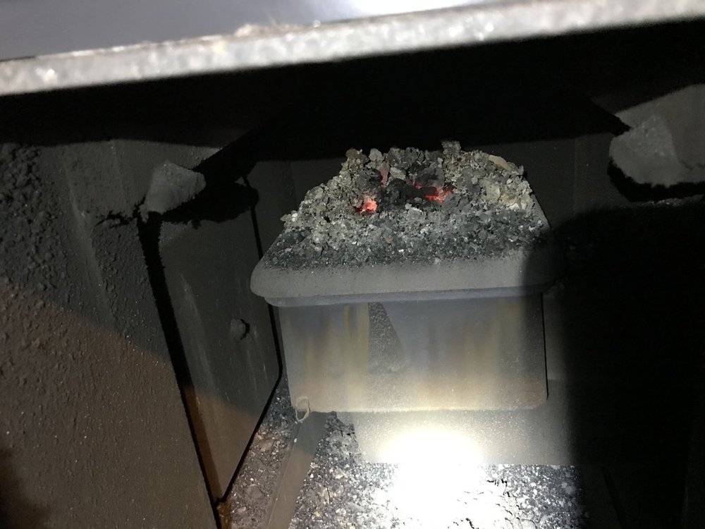

Po 20 min w trybie podtrzymanie, temperatura na kotle 77 stopni
zrobie w weekend i zdam relacje i tak dużo pomocy mam na forum bo instalator wypiął tyłek kazał samemu obserwować bo każdy węgiel inny a i gdy zapytałem o uszczelnienie retorty z braku mojego czasu obecnie większość czasu w pracy to powiedział ze nigdy tego nie robi i się pali,

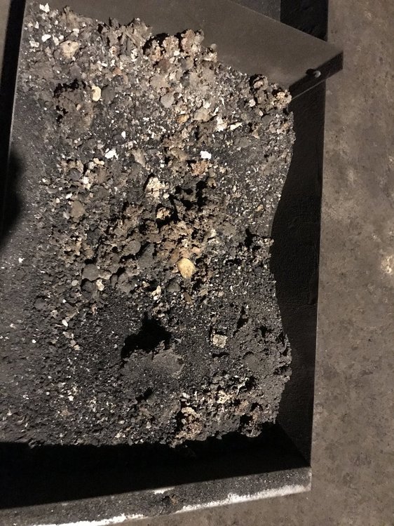

Nie mogę poradzić sobie z tym ze po przejściu z pracy do potrzymania szybko chowa się kopczyk gdy wydłużyłem czas podawania w podtrzymaniu to węgiel nie był dopalany tylko znalazł się w popielniku. Tyle popiołu po 24h tak jak wspominałem większości godzin piec w podtrzymaniu
Edytowane przez xlobuzek89x
A wyłączyłeś wentylator w podtrzymaniu? tak jak pisałem???? Chyba nie:((( Czytaj wszystko powoli ze zrozumieniem, a na pewno forumowicze Ci pomogą.

Dopytam o wentylator, w czasie pracy kotła odnoszę wrażenie czy mam nadmuch 5% czy np 30% wentylator dmucha z taka samą siła, raczej przy 5% powinien tylko delikatnie..... przysłona otwarta na maksa

30 a 5 to naprawdę duża różnica.
 w pracy wentylatora nie zauważyłem (słuchem) aby wolniej dmuchał przy 5%, pracuje z taką samą prędkością....jak podczas 30% na wyświetlaczu

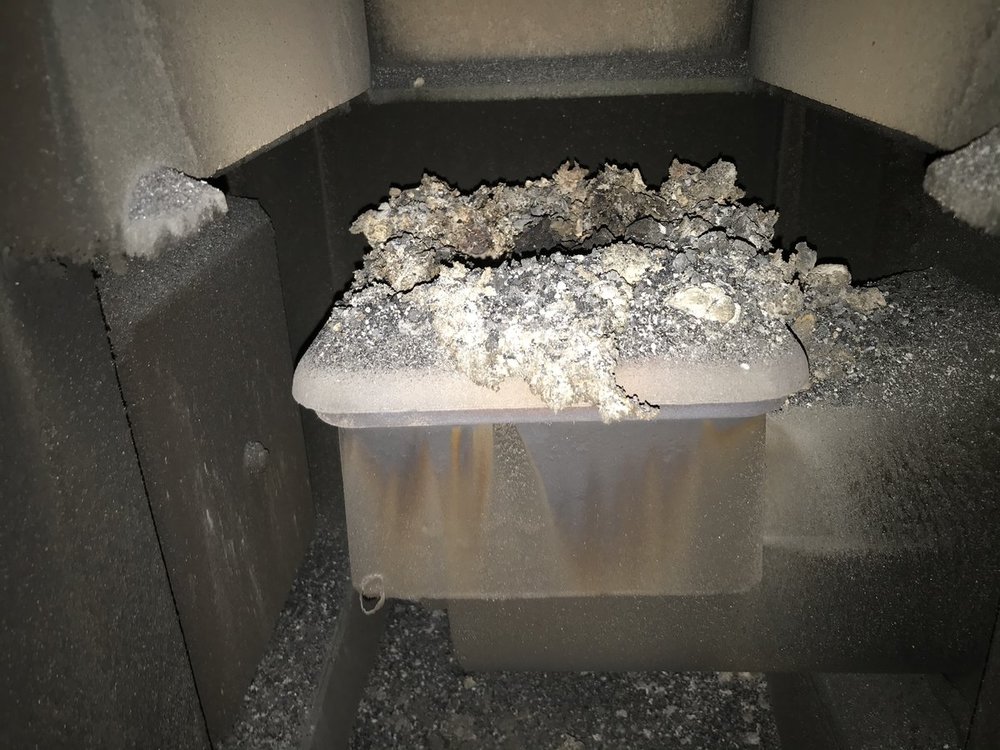

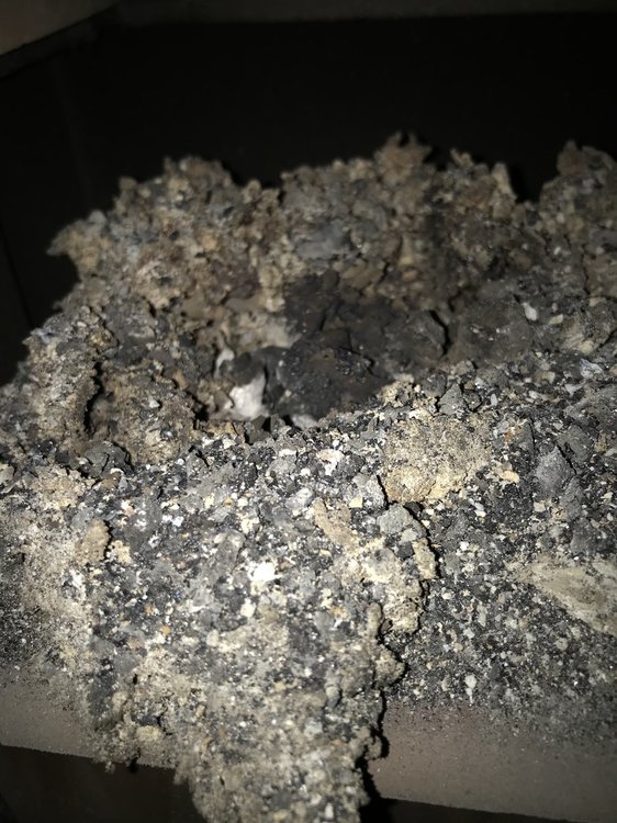

Dobry wieczór po 24 h piec był w podtrzymaniu zastałem taki widok, po zmianie w podtrzymaniu oraz wyłączeniu wentylatora w trybie podtrzymania kopczyk gdzieś do 3 cm poniżej lini paleniska ,nadmuch 10% w trybie praca

Kolega Ci radzi a Ty dalej błądzisz.Chcemy pomóc,ale daj coś od siebie.

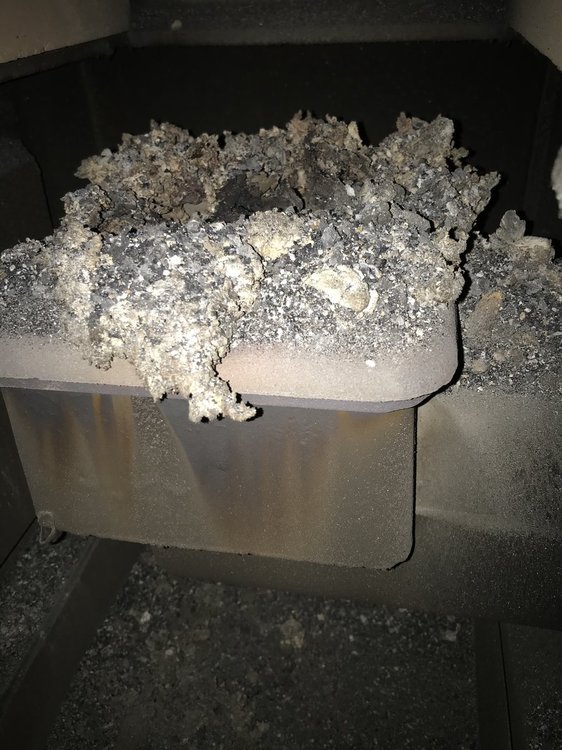

Matko bosko. Kto daje rady zeby wylaczac went w podtrzymaniu? Masakra.  5 Sek podawania i 30 przerwy to jest pootezna moc palnika. Maksymalna. A wlasciwie bylaby. Gdybys uszczelnil te korone retorty. na chwile obecne to lewe powietrzy skutecznie wychladza ci palenisko. Spalasz sobie wegiel  w kotle a bocznym wiatrem sobie go jednoczesnie wychladzasz. Brawo dla instalatora nieuka.
Ustaw 5 sek podawania 50- 60 sek postoju. Ale po uszczelnieniu. I wtedy z powietrzem  mocno w dol. Bo widze ze wegiel spiekajacy.
Wcześniej w wątku kolega poradził aby wyłączyć nadmuch całkowicie w podtrzymaniu,2 razy wspomniał o tym koroną zajmę się w weekend tak jak pisałem, natłok pracy w tygodniu. Dzwoniłem do instalatora to powiedział, że nie przyjedzie ponieważ oni nie uszczelniają. prosił się nie będę, węgiel mam z Bobrka. Obecnie nadmuch ustawiony na 10%.         5s podawania węgla przerwa 50-60s a czas pracy wentylatora w podtrzymaniu?

Podtrzymanie zalezy pzede wszystkim od wegla. Jeden polezy dluzej, drugi krocej 8-10 sek podawania 20-25 min postoju. Nadmuch na tyle zeby to sie mialo sile rozzarzyc. Nastawy w trakcie pracy to np.5 sek  podawania i 50-60 sek postoju. Do tego nadmuch ( raczej nie 10%) odpowiednio. Tak zeby kopiec przy ciaglej pracy utrzymywal sie na 3 5 cm powyzej korony retorty nie biorac pod uwage zalegajacego popiolu. Ogien nie powinien przykopcac ale tez byc zbyt rwacy. Jezeli beda spieki to z moca w dol. Wydluzac przerwe i jednozesnie zmniejszac lekko nadmuch.
