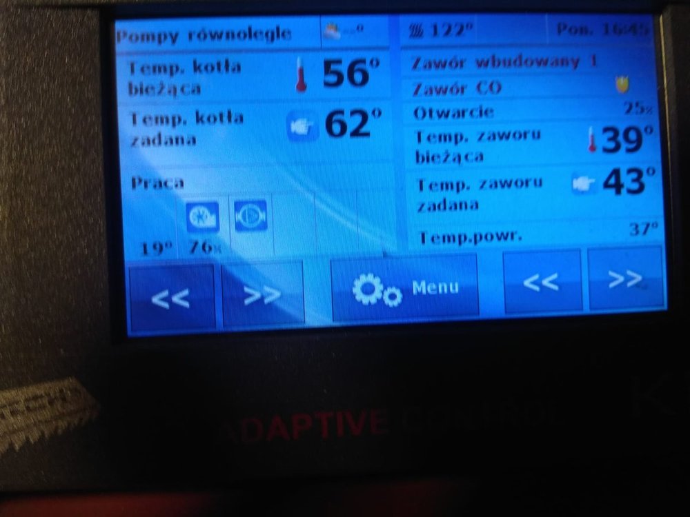

Proszę o pomoc w ustawieniach kotła

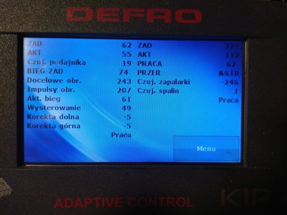

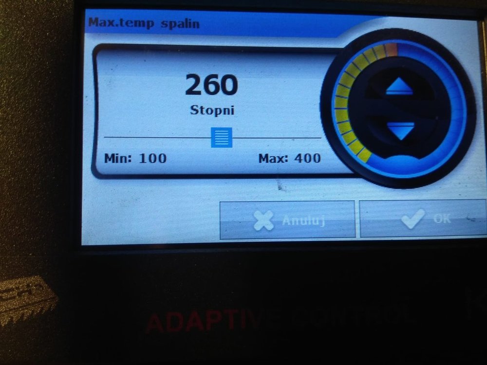

Jak coś rób zdjęcia całego ekranu bo na ostatnim nie widać np. temperatury spalin.
Kociołek ma jeszcze sporo do dogrzania a wentylator już na 20 % coś tu jest nie tak.
Wejdź również w ustawienia zaworu i śpisz wszystkie jego ustawienia, pomimo spadku temperatury zawór się nie otwiera, nadal jest 25% tak być nie powinno zwłaszcza że temperatura kotła wzrosła.

Niech kolega sprawdzi ustawienia trybu letniego bo na panelu pokazuje sie 18 stopni to dom czy na zewnatrz ????
I czy bojler zagrzewa sie do 50 stopni ?????
@mkaczko 18 stopni to temperatura podajnika :)
zewnętrznego to instalator w ogóle nie podłączył, zresztą średnice rurek do tej mocy kociołka i to zaraz na wyjściu też są za małe.
Edytowane przez Darekgra
jak widać jest coraz lepiej temperatura na co prawie jak zadana a temperatura pieca tylko 6 stopni różnicy.
Gdyby tak zostało to na ten moment byłoby ok - bo grzejniki trochę ciepłe. Wiem jednak, że coś jest nie tak

Masz namieszane w ustawieniach mocy kotła. Praca 6,2 sek a max to 4 miało być, podobnie przerwa ustaw max przerwę na 60 sekund. Korekty powietrza na 0 ustaw.
Ponadto na 99 %masz niedrożny kanał lub komin hallotron nie może osiągnąć zadanych obrotów pomimo już wysokiego wysterowania.

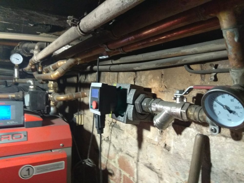

Jeśli ta pompa na ostatnim zdjęciu jest od obiegu CO to niestety bez przerobienia instalacji się nie obejdzie. Jeśli pompuje wodę z zaworu w stronę obiegu grzejnikowego to bardzo źle a jeśli w drugą stronę a można tak sądzić po montażu filtra, to jeszcze gorzej.

Jeśli ta pompa na ostatnim zdjęciu jest od obiegu CO to niestety bez przerobienia instalacji się nie obejdzie. Jeśli pompuje wodę z zaworu w stronę obiegu grzejnikowego to bardzo źle a jeśli w drugą stronę to jeszcze gorzej.
Nie przeczę, że pompa jest zamontowana nie tak jak być powinno - nie znam się, jednak piec przez 3 sezony działał jak należy, jeśli coś się działo złego to przyczyną był słaby opał, nigdy natomiast nie miałem takiej sytuacji jak teraz - że wszystko wariuje.

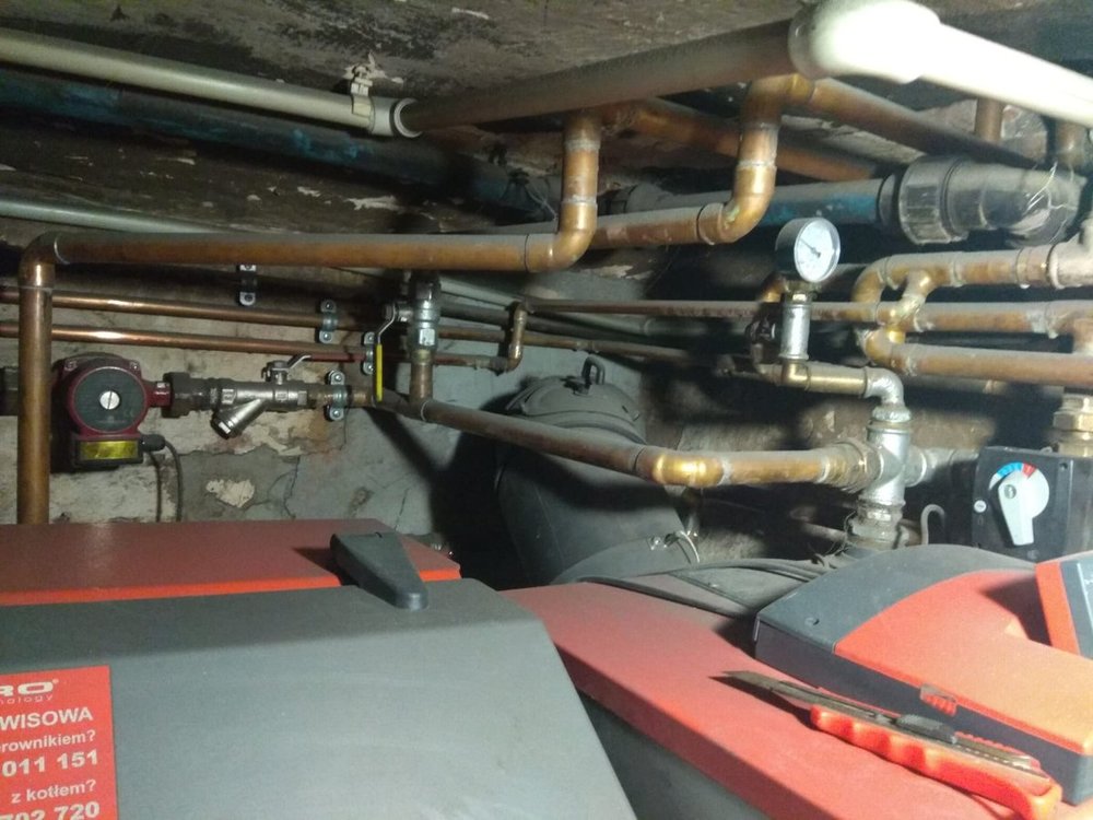

Ta instalacja nie maila prawa działać dobrze nigdy. Zawór 4D źle zainstalowany w stosunku do pomp, i podejrzewam że to nie jedyny błąd w tej instalacji.

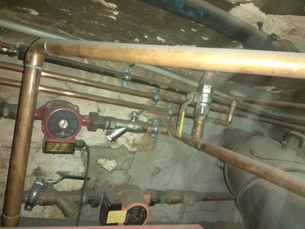

Od czego jest ta pompa z żółtą naklejką?
Co do komina i dmuchawy pisze to co widać na parametrach sterownika czyli fakty.
Czy siłownik na zaworze (ten z niebiesko czerwoną tarczą) zmienia w ogóle swoje położenie?

pompa z żółtą naklejką jest od podłogówki ale jest wyłączona, podłogówka nie chodzi.
Chętnie zlecę komuś przerobienie kotłowni i ustawienie pieca , ale wiadomo, że teraz to niemożliwe, poza tym w mojej okolicy ciężko z dobrym fachowcem :(

Nie chce cię straszyć ale tam przy kotle trzeba naprawdę sporo przerobić bo jest ciasno i namieszane.
Przede wszystkim niech kolega sproboje rozrysowac ten uklad
Wiadomo najlepiej przerobic ale obecnie to nie jest mozliwe
Wiec moze po analozie tego ukladu uda sie malym nakladem rzeczowym i finansowym doprowadzic do normalnego funkcjonowania
Patrzac na te rurki oczoplasu mozna dostac
@edaras1 najlepiej wejdź w ustawienia serwisowe i zrób reset do fabrycznych. Potem podaj nam nastawy pracy jakie będziesz miał po tym resecie, bo może trzeba będzie wprowadzić małe korekty.
Zawór 4D przy tym układzie niema prawa działać poprawnie i będzie non stop z tym problem. Moja propozycja to do czasu przeróbki wyłączyć go i manualnie ustawić na 50% otwarcia a może i więcej z uwagi na to że pompa jest na powrocie i tłoczy wodę z powrotu w zawór.
Niewiadomo jak jest rozwiązana instalacja podłogowa, ale patrząc po fachowości instalatora to może być tylko gorzej.

Jak Ci radził już kolega-wyczyść czopuch i czujnik temp. spalin przy okazji.
Wyłącz ochronę powrotu, bo ona teraz tylko mąci.
