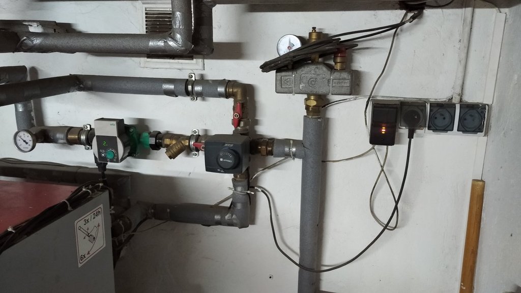

  • Czemu ta pompa pracuje na mocy tylko 2 Wat? Zaburza to pracę zaworu 4D,który otwiera aż powyżej  60%.
  • Ale podwyższenie zadanej może być i od  pogodówki, bo jest chmurka przy zaworze.  Edit - no już przemyślałem, jednak pogodówka tylko zmienia nastawę, a beznapięciowy obniża. Czyli tutaj poko

Ale ładna temperatura powrotu. Przy tak małej zadanej zaworu powinno być o wiele więcej na powrocie . Co to w ogóle za kociol ? Bo ze Defro to widać, ale pellet czy groch ?

Jest zbyt niska, brakuje pompy na powrocie (lub innego zabezpieczenia minimalnej temperatury powrotu ale to zależy od budowy twojej instalacji)
Tak.. serwisant za 500zl...
Nie znam się na budowie tej instalacji.. zapytam brata który się trochę lepiej na tym zna..
Trzeba coś z tą pompą zrobić czy można tak zostawić.? W czym ona pomoże?

Wyłącz obniżenie zadanej kotła przez pokojówkę
Pokojówka powinna obniżać temp. czynnika grzewczego (zmniejszać na zaworze 4d).
@gersik on ma pokojówkę RS i steruje zadaną zaworu proporcjonalnie. (Obniża i podwyższa wg wcześniej ustawionych parametrów)
Powinien tylko wyłączyć obniżenie zadanej kotła przez pokojówkę, lub obniżać ja minimalnie o 2 stopnie max.

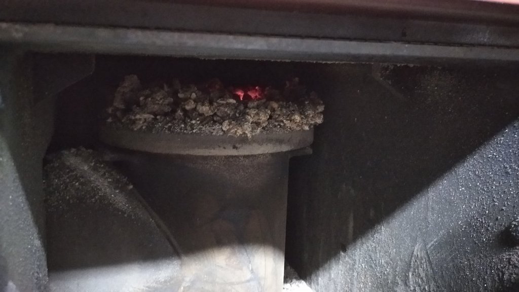

Palnik jak by nie szczelny . Widac dość dziwną jasną jajowata plame . Warto sprawdzic .

Nie pokój zostaw w spokoju.
Chodzi o obniżenie zadanej kotła od pokojówki. (Menu ustawienia pokojówka obniżenie.)
