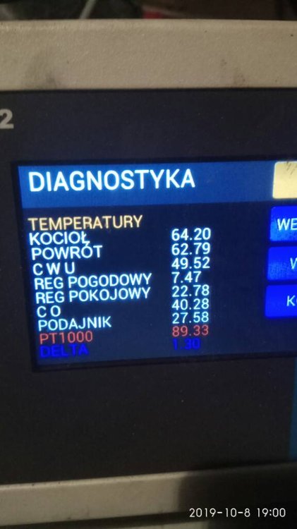

Dwustan inaczej on/off zaś pid moduluje mocą w pewnym zakresie. Czyli zależnie od zapotrzebowania na ciepło kocioł będzie pracował modulując mocą np o 10% do 80%. Podstawową sprawą to jak masz rozwiązaną sprawę ochronę powrotu? O co chodzi? Powrót do kotła ma mieć temperaturę jak najbardziej bliska temperatury zasilania. Ma to tę zaletę że kocioł jest ciągle dogrzany i nie "huśta"nim,pracuje sobie równo. Dla przykładu różnica temperatur zasilania i powrotu tzw delta ( na foto niebieska pozycja)284c818ab06e90f8ebfd152c00981d50.jpg&key=b7285eb38c10c5cf0f4435b3e3c4921cb419cd471b78c2a253cff5789adee33c

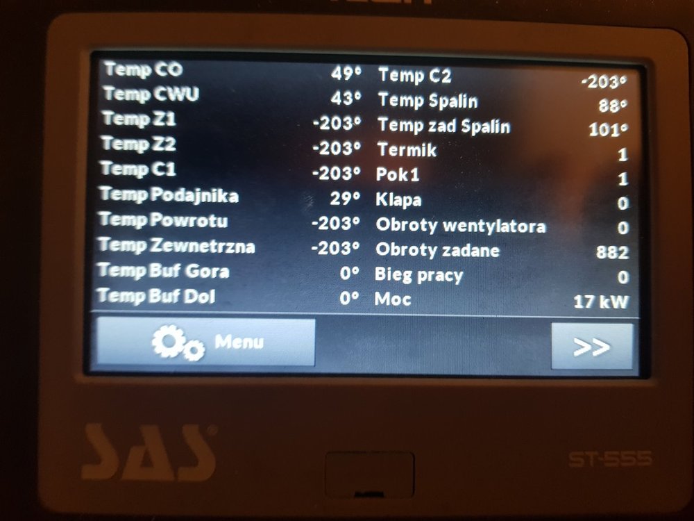

Za zaworem tak. Teraz cały czas na dom idzie 40 stopni. A w którym miejscu w sterowniku pokazuje temperaturę powrotu? Tego nie widzę. Pare postów wcześniej wprowadziłem kolege w błąd bo to jest sterownik ST555 bez "p" na końcu. Bez pokrętła tylko panel dotykowy.
By sprawdzić sobie czujniki wejdź w widok ekranu --> ekran producenta --> 5162 i exit do ekranu, i zobaczysz jakie rzeczywiście masz czujniki podpięte, zobacz czy masz powrotu, zaworu
w normalnym ekranie to temp powrotu jest w ekranie zaworu, te ekrany zmieniasz  przyciskami na dole

Temperaturę powrotu wskazuje u mnie ekran zaworu. Ale jeżeli sterownik nie ma trybu PID i nie ma wgranej obsługi zaworu oraz nie ma podłączonego czujnika temperatury powrotu to nie masz szans na znalezienie na ekranie temperatury. Chyba że to P w typie sterownika nie oznacza że to PID tylko co innego. W menu musisz wejść do menu instalatora i tam szukać pozycji zawór w menu zaworu jest otwarcie zaworu, temperatura zaworu czas otwarcia no i ochrona powrotu a w niej do ustawienia minimalna temperatura powrotu.
Na razie nie będę montował pogodówki ani siłownika. Zobaczę co bez tego uda mi się zrobić. Na czujniku powrotu pokazuje -203 stopni więc na pewno nie ma tego czujnik. Tak jak mówiłem pomyliłem się: posiadam sterownik ST555 a nie ST555p.
