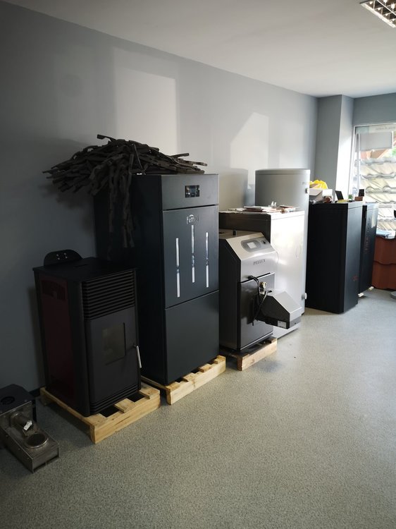

Tak a propo naszych rodzimych konstrukcji i ich bezobslugowosci. Post sprzed 1h.
Edytowane przez pospisz
Kolego @pospisz a czy możesz podać narodowość producenta kotła który gości w twojej kotłowni ?
Mój kocioł jest z ery czarnego złota a producent mówił wtedy że ciepło jest żółte. Najgorsze w tym że nie udawało się palić na fabrycznym sterowniku firmy x.. Musiał dostać nowe życie z nowym sterownikiem. Ale czas już jego dobiega końca.
Kolego przytoczyłeś klasyczny przykład jak inwestor który wydał nie małe pieniądze został zrobiony w przysłowiową trąbę, przez instalatora, którego znał z rynku lokalnego albo został polecony przez kogoś znajomego. A zarobił na tym interesie nie małe pieniądze instalator.
Nie zmienia to faktu , że jak autor tematu @del1985 kupi kocioł z palnikiem KIPI bo ma 20 km do serwisu postąpi słusznie.
Bo to , że dany kocioł jest wyposażony w palnik KIPI a wyposaża swoje produkty około 40 producentów kotłów w ten własnie palnik i każdy ma 5 klasę i ecodesing to już siódmy cud świata. Otóż do mnie to nie przemawia.
Nie każdy kocioł z danym palnikiem sprawdzi się w naszej kotłowni. Ale taki instalator który podejmuje się modernizacji kotłowni u inwestora powinien wiedzieć jaki kocioł powinien tu zainstalować tak aby klient był z niego zadowolony. A zazwyczaj jest tak , że czynnik finansowy bierze górę nad instalatorem , który współpracuje z kilkoma producentami kotłów i wybiera taki kocioł na którym najwięcej zarabia, nie patrząc zupełnie , na ciężkie niejednokrotnie pieniądze które musiał uciułać inwestor by móc nabić kasę producentowi, nie jednokrotnie też hurtownikowi, a na  końcu instalatorowi.
Nakarmił trzy michy a sam został jak palec , i płacze , że na dobę spala 75 kg pelletu.
A gdyby taki inwestor w dobie obecnej, choć trochę poświęcił  czasu jak ciężko zarobione pieniądze , dobrze i efektywnie wydać , to albo trafi na  uczciwego i dobrego instalatora , albo jak nie ufa swemu instalatorowi to spędzi trochę czasu na forum i się dowie, ale czytając różne wątki, a nie tylko poprzez założenie tematu i uważa , że dostanie tylko i wyłącznie najlepsze podpowiedzi, dla swego problemu.
Zdziwisz się ale przyznam Ci rację tylko takich przypadków jest większość nie napisze 80 % bo nie wiem ale dużo. Szkoda mi inwestora ale przed tym chciałem ostrzec kolegę del1985.
Stoją trzy czarne konie gotowe do montażu zamiast "ciepło jest żółte". Faworyt jest jeden, niestety jeden z nich wychodzi drożej niż blackstar w pełnym wyposażeniu. Trzeba będzie go oddać w dobre ręce bo nie mam sumienia go sprzedać.
To koniecznie musisz Sobie zamontować , bo nie pasuje tak polecać komuś mercedesa a samemu używać fiata . No ale mówią że szewc w dziurawych butach chodzi .
Edytowane przez Kordjano
@pospisz, tam oprócz Ferroli i BS stoi też Biawar, czy się mylę?
Pellux 100 20kw
PS. Właśnie tu chciałem przeprowadzić ten eksperyment z palnikiem i sterowaniem o którym pisalem na pw.
