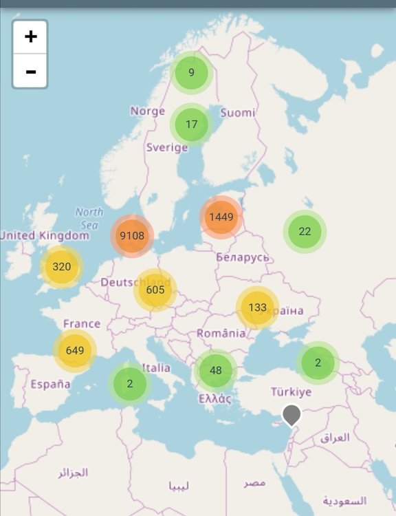

Ta mapa pokazuje jakość kotła i sterowania. Zresztą w eksploatacji sam się obroni bez zbędnych słów.

@pospisz co oznaczaja te cyferki?
Ilość kotłów duńskich zainstalowanych w całej Europie. Najważniejsze jest jednak to że kocioł i sterowanie pochodzi od producenta. Miałem sytuację że zdalnie wgrano klientowi poprawkę i gdybym go nie poinformował to o niczym by nie wiedział bo nie było przestoju w pracy kotła. Tak się dba o klienta. Oprogramowanie jest cały czas testowane w fabryce i udoskonalane i jest zrobione pod kocioł a nie odwrotnie.
Pospisz nie twierdzę że jest inaczej.. Że to zły wybór. tylko cena? uważasz że taki RTB jest lepszy niż Windhager? a jeśli chodzi o mapę to ona z dużo nie pokazuje dla mnie.. Windhager nie chwali się chyba ile ma kotłów na świecie (chyba) ( choć zupełnie nie znam marki, ale czytałem że prócz ceny nie ma większych wad). Jeszcze raz też zapytam dlaczego jest tylko jest jeden oficjalny dystrybutor w pl skoro to taki "ideał"? Pellet to nie jest przyszłość także wg mnie nie warto inwestować wszystkich pieniędzy w to.
wydaję mi się też że forum jest po to aby wyrazić opinię o tym co się ma, ewentualnie aby instalatorzy określili co nie wymaga od nich intencji.
To są umowy handlowe i szacunek dla producenta że dotrzymuje jej. Co do windhagera to uważam że kotły NBE maja najlepszy stosunek jakości do ceny.
