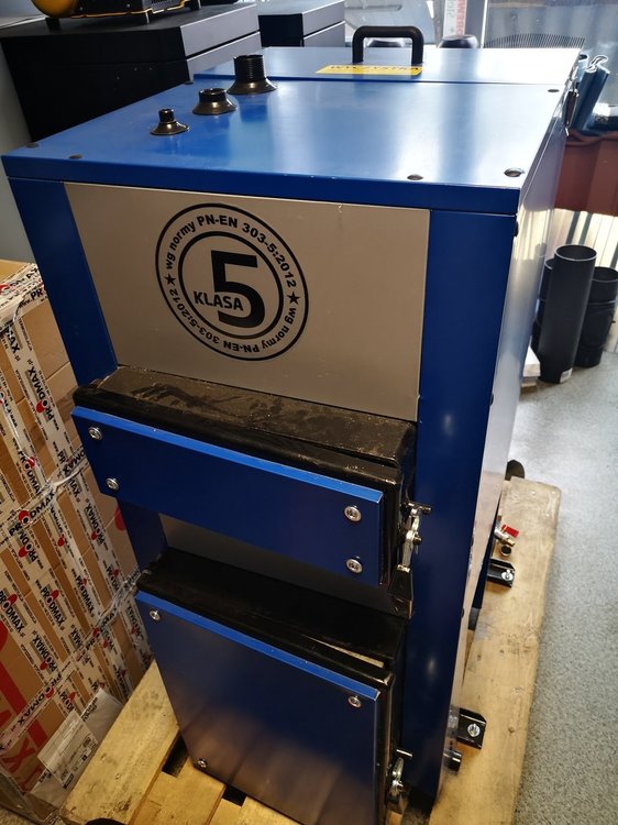

Z wnętrza Stalmarka to by jeszcze kapliczke na zaprawie postawił.
Z praktyki można stwierdzić kilka rzeczy o których trąbie:
1. Użytkownicy nie chcą grzebać w ustawieniach, większość nie ma o tym zielonego pojęcia, a edukować się nie chcą - takie ich prawo. Jak kupujesz pralkę, chcesz włożyć brudne pranie, wyciągnąć suche i nie masz ochoty rejestrować się na forum co by pogadać o algorytmie prania. Pewnie są i tacy - tak jak my gdybiemy na tym forum. Dlatego całe modulacje często są wyłączane i jedziemy jak dwustan w węglaku jak 20 lat temu.
2. Trzeba założyć, że użytkownik nie będzie robić nic, czyli korekt temperatur też raczej robić nie będzie - i tutaj sprawdzają się termostaty lub zawory mieszające z pogodówką i obniżeniem zadanej - dlaczego? Bo klient nie dzwoni - ma ciepło, a czy mu tam trochę temp spada, czy cuś - kto na to patrzy - znów się znajdzie jakiś pasjonat co wykresy przeglądać będzie - ale jak przegląda to i pewnie ustawić coś potrafi.
3. Trzeba dostosować kocioł do kotłowni - więc tutaj czy ma taki, czy sr*ki wymiennik ma mniejsze znaczenie - ma się mieścić. I tutaj czasem kotły kompakt będą mieć wyższość lub takie kotły kompakt z osobnym zbiornikiem - mimo, że czyszczenie na kucka może wnerwiać.
Co do cen - polskie kotły są drogie na to co sobą prezentują, ale to już było poruszane w innym wątku (badania, kombinatoryka z piątą klasą, Zusy, ekologie itd).
15k za kocioł pelletowy też bym raczej nie dał, zwłaszcza za np. kipiego obudowanego ceramiką na jakimś podłym wymienniku...

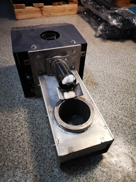

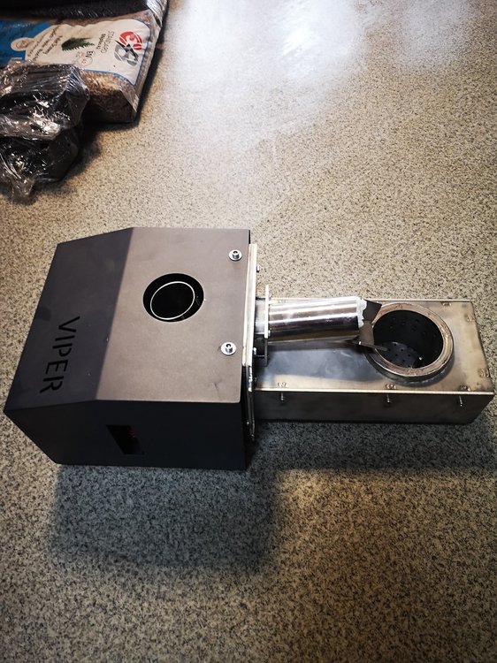

Kolego @del1985 jeżeli miał bym pójść w rodzime konstrukcje to wolałbym zamiast kipiego to. Czyli wymiennik że skama pv pionowo - poziomy ze specjalnie zrobionym otworem montażowym na palnik Viper który to potrafi zejść do małych mocy i sterownikiem skzp04 z aplikacja i sterowaniem przez internet. Wszystkie trzy podzespoły sprawdzone i przetestowane przez wielu użytkowników. Tutaj wiele filmów z pracy tego palnika.
Nie widzę tu zalet ponad SV-200 no bo czy w tym palniku gazy ze spalania uciekają w górę nie spalone i dlatego nad nim musi być deflektor by je dopalać ?
Czy przy spalinach na poziomie 60-80C wymiennik kotła na końcu przed wlotem do komina nie skoroduje przedwcześnie  z powodu pojawiającego się kondensatu ?
Sv200 też się samoczynnie czyści i wygasza? Raczej nie. Po drugie mały metraż, jeżeli dom ocieplony więcej będzie stał niż grzal, lepiej żeby poszedł na wyższych spalinach i się wygasił.

Z rynny gazy uciekały w górę i dlatego powstał palnik rurowy by tego unikać - Viper to palnik tyglowy i tu gazy też uciekają jak z rynny.
SV200 w wersji peletowej się wygasza gdy tak mu sterownik każe a potem rozpala, czyści się tak, że syf sam wylatuje z niego w bok i spada do popielnika - tak to działa przy ekogroszku i przy pelecie też bo paliłem nim w swoim SV200
"Po drugie mały metraż, jeżeli dom ocieplony więcej będzie stał niż grzal, lepiej żeby poszedł na wyższych spalinach i się wygasił."
Właśnie o to mi chodzi, że nie ma sensu aż tak z mocą schodzić na niskie spaliny tylko niech się rozpali, podziała z wyższymi i się wygasi - tak to w SV200 peletowym działa.

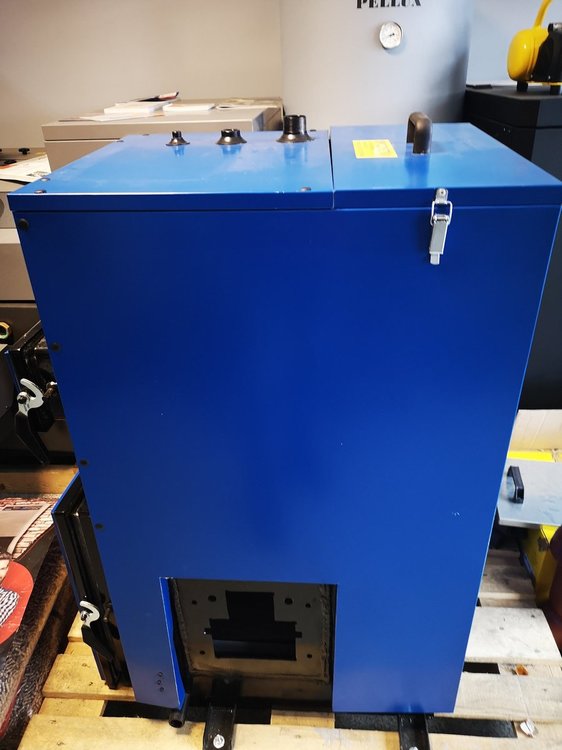

Wiem że będzie Sv z zapalarka ale potrzeba opinii klientów. Tu opinie już mamy.
Ja naturalny płomień w górę w Viperze uważam za zaletę. Temperatura spalin przy w/w wymienniku na pewno będzie trochę wyższa niż na SV200. Sam wiesz że deflektor to tylko na badania, w warunkach domowych tego nie potrzebujesz, różnicy też nie zauważysz. Niewątpliwą i unikalną zaletą Vipera jest zejście na bardzo niską moc bez kopcenia. Jak na razie żaden nasz rodzimy palnik tego nie potrafi. Tutaj może palić się kilka kulek, ale system doprowadzania powietrza sprawia że tutaj nie ma z tym problemu.

SV200 na pellecie będzie mieć sporo plusów - relatywnie niska cena za możliwości, spokój sumienia, że można węglem przypalić w razie jakby było drogo, prosta budowa - jak tylko sterowanie nie spieprzą to powinno być OK.
@shogunzlasa też podobnie myślę że jak sterowanie będzie ok to się uda ale mamy skłonności do przekombinowywania i odwrotne priorytety 7 mieszaczy i 50 tys opcji.
