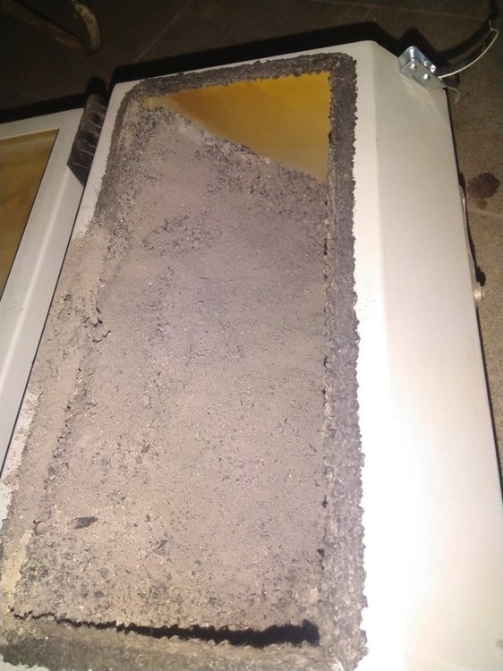

Dlatego też zawsze mówię przy doborze kotła że jak klient ma kupować pellet po 1100zl bo innego nie ma, to lepiej iść w porządnego groszka.
Tylko ciężko jest trafić dobry groszek w rozsądnej cenie bo albo są spieki albo dużo popiołu i sadzy w kotle.
