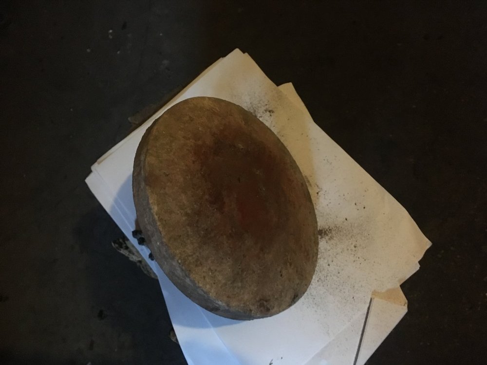

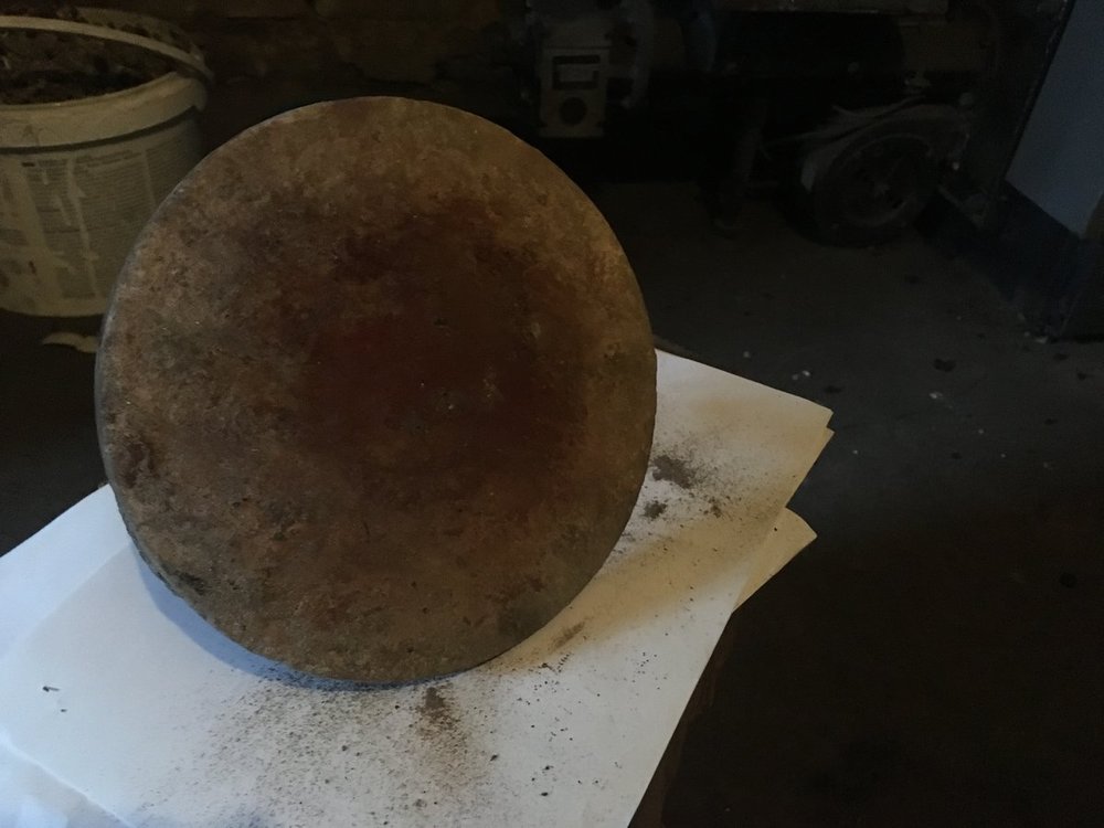

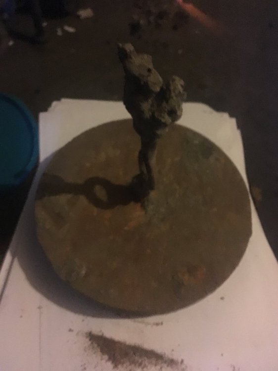

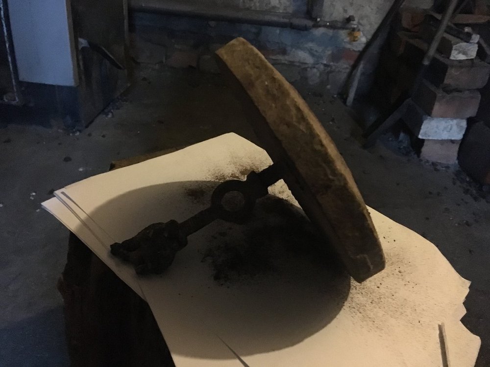

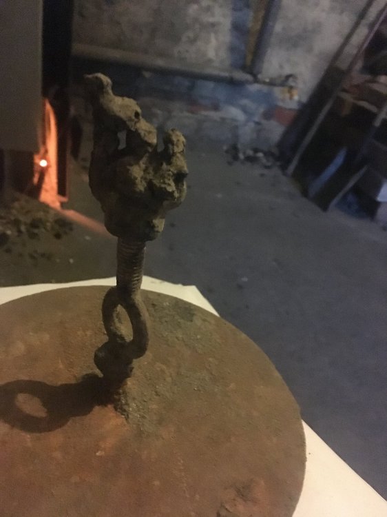

mam pytanie - jak myślicie, zostawiać deflektor, czy kupić nowy - wymienić? Przepalił się uchwyt / hak tylko, musiałabym kupić nowy - i tu pytanie czy kupić łańcuch czy sztywne mocowanie. Między uchwytem mocującym a retortą jest 40cm (odliczjąc 15cm przestrzeni pomiędzy deflektorem a retortą) muszę kupić hak/ łańcuch 25cm. Czy dostanę takie coś w castoramie lub innym makrecie budowlanym? Deflektor hula już 10 rok - stan jak na zdjęciu - mocowanie przepaliło się, bo było palone na ruszcie i nie był zdjęty 'dzwon'.

Sam chciałam montować i wyczytałem że nierdzewka/ kwasowka wytrzyma bez problemu. Były takie rzeczy na allegro.
Wysłane z mojego Redmi 7A przy użyciu Tapatalka
Wiele osób zamieniło żeliwny deflektor na taki z nierdzewki właśnie.  Efekt ponoć bardzo dobry. Kupić psią miskę, tylko dobrać średnicą do obecnego deflektora, i powiesić dnem do góry.
Ja też powiesiłem miskę, więcej pyłu spada do popielnika, najlepsze to coś takiego jak dzwon bo górą się skupia płomień, tam jest najwyższa temperatura i dobrze sadza się dopala.

Na wieszak to zwykły kawałek płaskownika, czy co tam się wala pod ręką. W defro jest właśnie zwykła blaszka i nie ma na niej żadnego śladu zużycia.
Myślę że spokojnie starczy.

Bardzo Wam dziękuję za odpowiedzi, lecę po nowy hak, podwieszam i pobawię się dziś z ustawieniami pieca :) - jak ja to uwielbiam.

U siebie kiedyś zastosowałem starą tarczę hamulcową od samochodu - największą jaka weszła - działało to dobrze i było nie do zajechania.

Bęben hamulcowy jest lepszy, kieruje płomień w dół na palnik, co dodatkowo poprawia spalanie,
Bęben jako kształt jest lepszy od tarczy, jednak tylko wtedy będzie lepszy od miski gdy palnik utrzyma w miarę stałą i wysoką temperaturę takiego deflektora, a więc gdy palnik sporadycznie wchodzi w stan czuwania, w przeciwnym wypadku cienka miska z k.o. będzie lepsza bo szybciej się rozgrzewa, czyli szybciej dochodzi do optymalnego dopalania.
