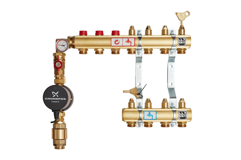

Rozdzielacz do wody użytkowej z cyrkulacją .!
Te trzy zawory na powrocie z nitek cyrkulacji to tylko do regulacji, czy one są termostatyczne?

Chyba termostatyczne. A jakie powinny być? W sumie to zależy mi na tym, żeby cyrkulacja nie chodziła niepotrzebnie w nocy i w czasie, gdy nie ma domowników.
Bardzo dziękuję za poradę.
To zrób sterowanie czasowe. Tymi zaworami termostatycznymi (sprawdź sobie cenę tylko wcześniej usiądź ) tego nie załatwisz.
Czyli zwykłe 3 zawory regulacyjne, a do tego sterowanie czasowe?
Czy może ktoś podać przykład dobrego zaworu regulacyjnego i jakieś nieskomplikowane rozwiązanie ze sterowaniem czasowym?
Zwykły zawór grzybkowy i najprostszy sterownik czasowy za 15zl w markecie budowlanym lub a...drogo albo elektroniczny za 2-3 dychy z możliwością harmonogramu tygodniowego

Jeśli tylko do regulacji (wyrównanie hydrauliczne pętli cyrkulacji), to jakie proste zawory polecacie zastosować?
Będą jak gdyby trzy obiegi cyrkulacji: najkrótszy w piwnicy, dłuższy na parter i najdłuższy na poddasze).
Czy potrzebuję aż 3 zawory, którymi ustawię wyrównanie każdej z tych pętli?
Przedstawiam przykładowy szkic cyrkulacji. Kropkami zaznaczyłem proponowane miejsca lokalizacji tych zaworów do ustawienia wyrównania (dodam, że u mnie cyrkulacja będzie tylko do rozdzielaczy, a nie aż do punktów czerpalnych).

Bardzo mnie zainteresował rozdzielacz CWU z cyrkulacją. Będę wdzięczny za udzielenie kilku odpowiedzi. Na poniższym rysunku rozdzielacz byłby w centralnym punkcie domu (parterówka), tuż przy bojlerze.
1) Czy w takim rozmieszczeniu punktów wystarczy jak z rozdzielacza poprowadzę pex 16 do każdego punktu ? (bez punktu zmywarki i pralki).
2) Czy ewentualnie do wanny i pryszniców lepiej dać pex 20 ?
3) Czy zawór zwrotny, który jest na schemacie jest częścią rozdzielacza? Jeśli nie, to czy można go zamówić razem z nim ?
Witam , tak 16 pex wystarczy , ewentualnie do prysznica i wanny można dać 20 pex  , Tak zawór jest częścią rozdzielacza jeśli jest zamawiany z pompą . Bo można taki rozdzielacz zamówić też bez pompy i bez zaworu .
