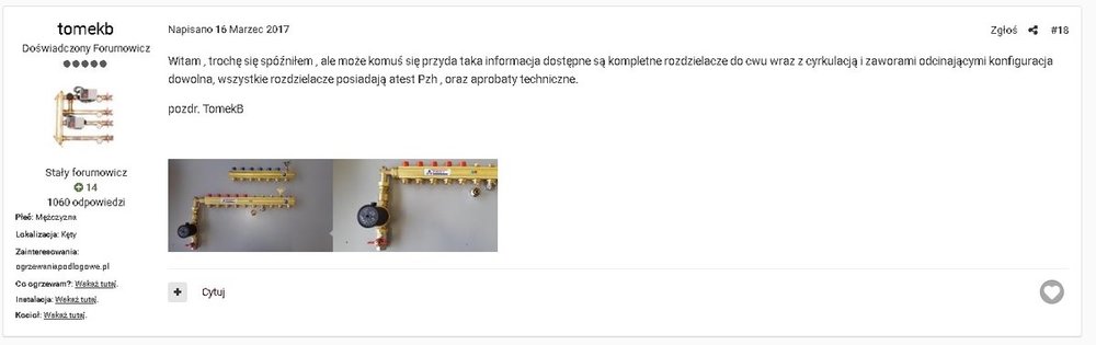

A co z cyrkulacją CWU? trzeba jedno wyjście z rozdzielacza CW pozostawić dla cyrkulacji albo zastosować dodatkowy rozdzielacz cyrkulacji i osobne rurki do najdalszych baterii.
Co do rozdzielaczy do CWU to można skorzystać z oferty firmy Finish z Kęt Kontakt z kol.Tomekb.Korzystałem z ich usług,solidna firma,szybka dostawa.
