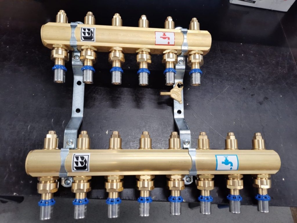

  • Korzyści cenowych nie ma,zapewne sporo drożej wychodzi, natomiast zaletą tego systemu jest to że nie ma łączeń w posadzce i ścianach
  • Witam , często dostaję zapytania, czy można zakupić zestaw cyrkulacyjny bez pompy.....? Tak nie ma problemu zestaw, bez pompy oraz zaworu zwrotnego jest tańszy o 500 zł netto od ceny ,która wyjdzie z
  • Witam serdecznie , tak jak kolega powyżej napisał nawiększą  zaletą jest to , że nie potrzebujemy robić żadnych połączeń w posadzce co zapobiega ewentualnym awarią , na pewno jeśli robi to fachowiec t

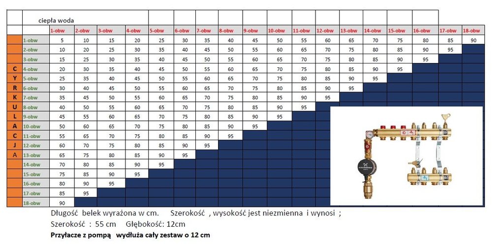

Prosiłbym jeszcze tylko o podanie tabeli wymiarów w zależności od wybranej opcji.
Pozdrawiam,
Kajetan

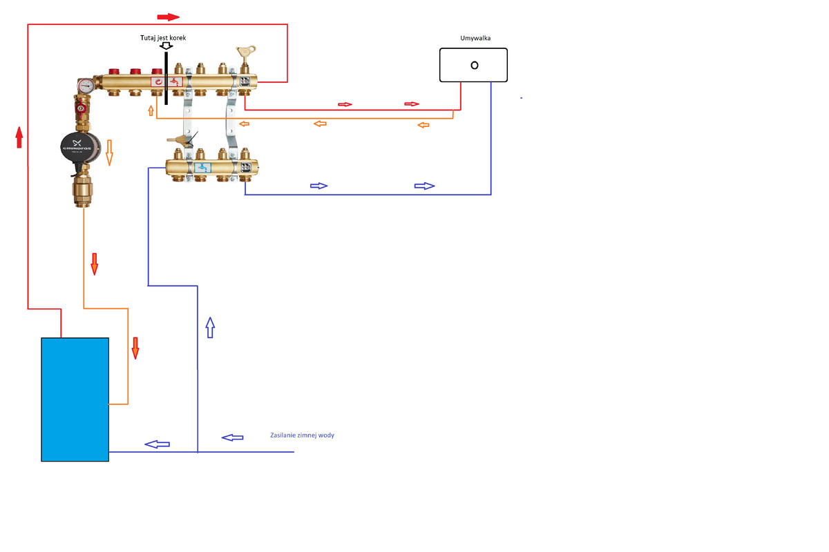

Witam,  poniżej przedstawiam wymiary, oraz jeszcze jeden schemat na którym zaznaczyłem przegrodę pomiędzy cyrkulacją a ciepłą wodą , bo niektórzy pytają często , czy ta ciepła woda miesza się z cyrkulacją w belce " 1194160630_schematcwu.thumb.jpg.39e86b2e8e289d7abea8558a89348ae1.jpg

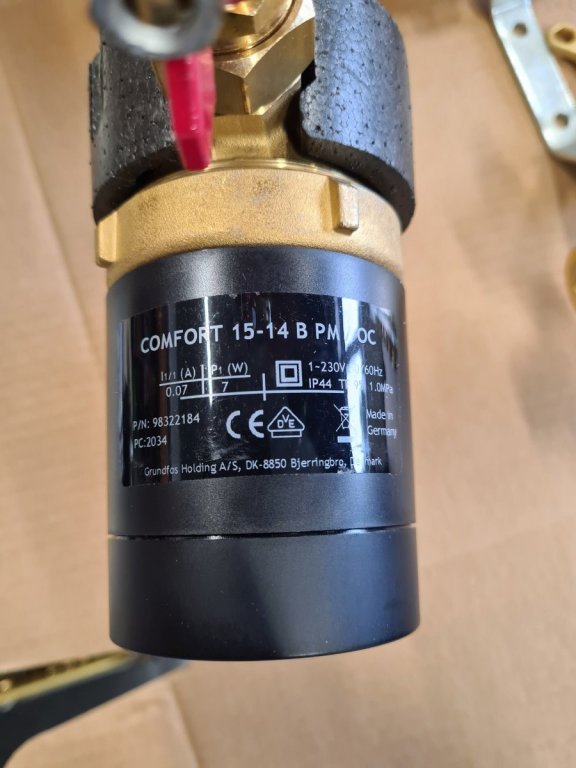

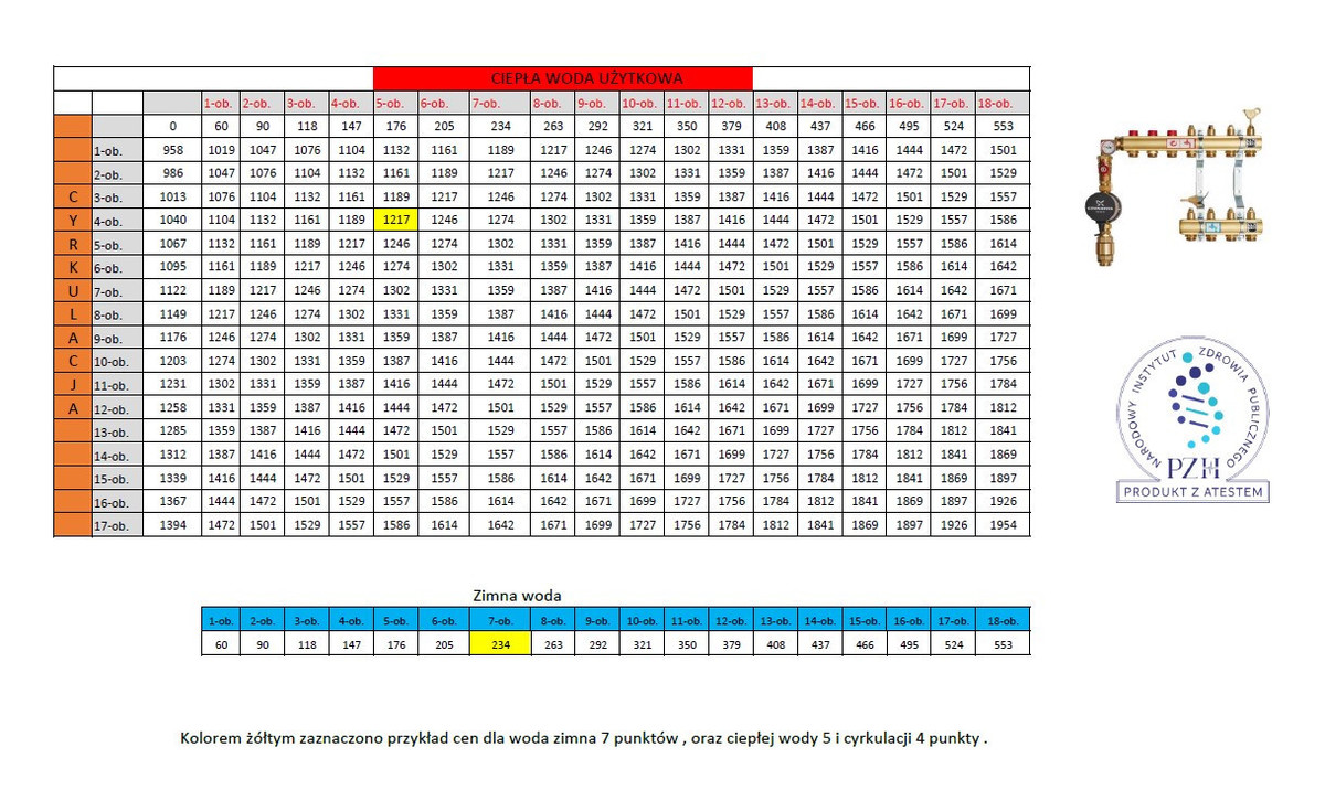

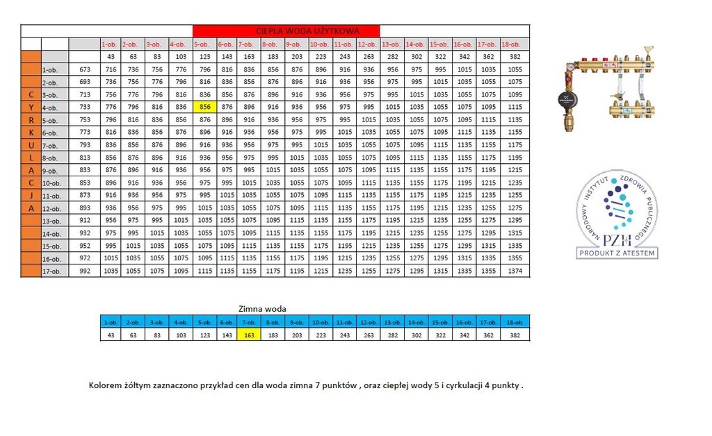

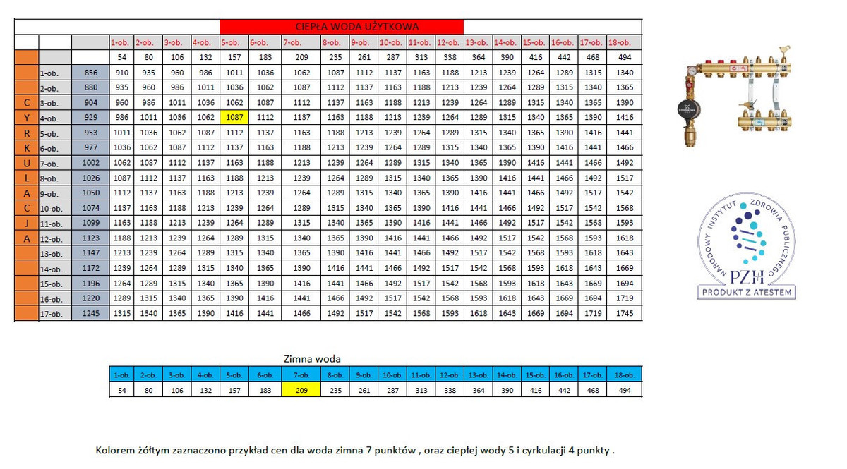

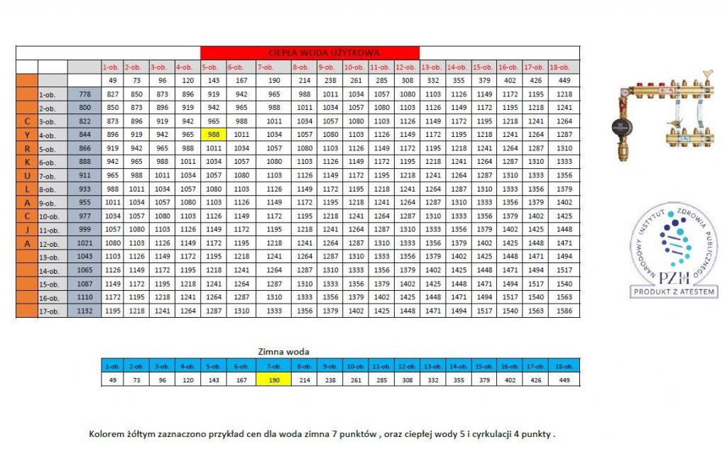

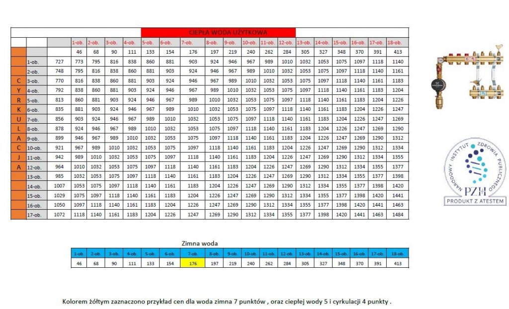

Witam serdecznie , poniżej dla zainteresowanych  wklejam aktualne ceny rozdzielaczy do CWU . Ceny niestety idą w górę o 5% ze względu na dużą podwyżkę cen materiałów głownie mosiądzu . Ceny są cenami netto , do zestawu jest doliczona elektroniczna pompa CWU Grundfos + zawór kulowy + zawór zwrotny+ kolano.... , kupując bez pompy , należy od podanej ceny odliczyć około 500.    Reszta pozostaje bez zmian, nadal na hasło ,, Forum info-ogrzewanie" wpisane przy zamówieniu otrzymacie 10% rabatu ,oraz darmowy transport za pobraniem do każdego miejsca na terenie kraju . ?

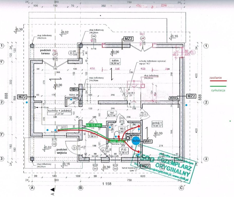

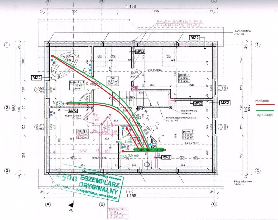

Panie Tomaszu, mam taką sytuację i czy Państwa rozdzielacze by się do tego nadały?
Czy nie będzie spadków ciśnienia przy takim układzie? Podobno rura od cyrkulacji może być cieńsza od tej zasilającej.
Czy jedna pompa cyrkulacyjna wystarczy dla takiego układu?
Z góry dziękuję za szybką odpowiedź.

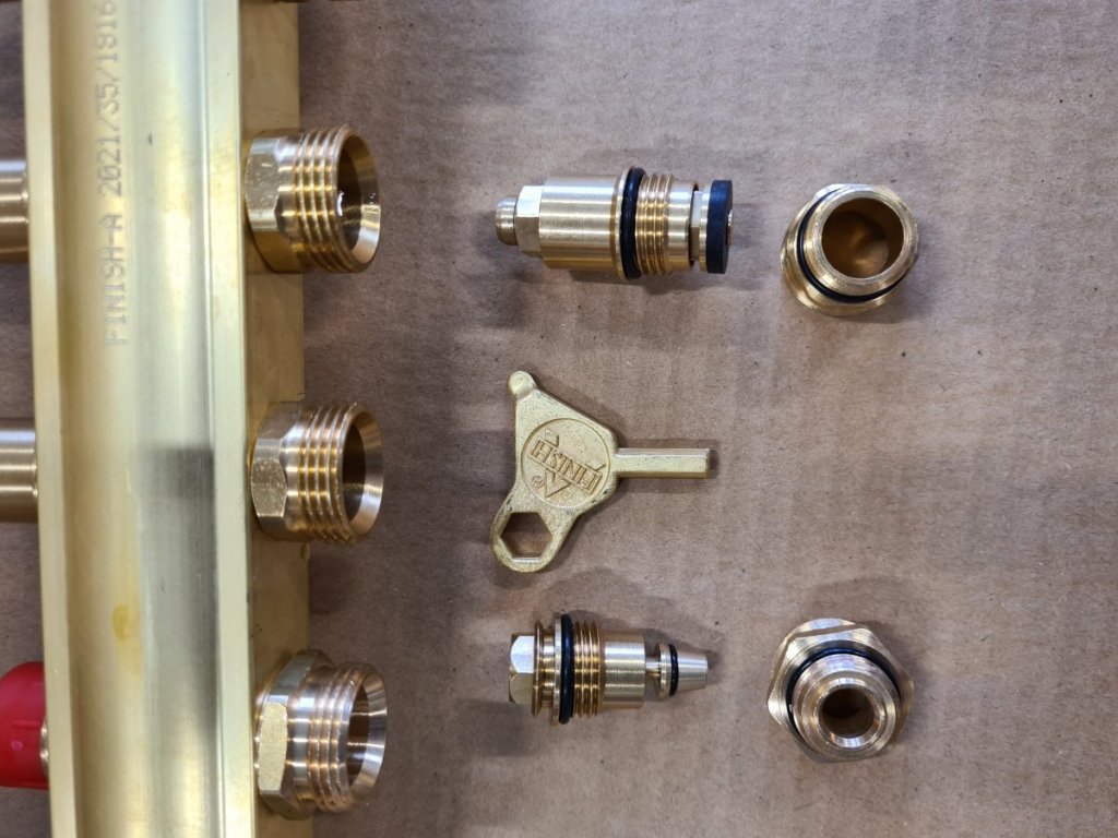

Witam , będzie dobrze działało tylko na belkach , przynajmniej na części gdzie jest cyrkulacja powinny być zawory nastawne aby wyrównać przepływ cyrkulacji . Pozdrawiam TomekB.
Jak rozumieć, że „będzie działało dobrze tylko na belkach”? Czy można ten układ lepiej zrobić?
Na Pana rysunku belka rozdzielacza nie ma żadnych zaworów, którymi można by regulować przepływ samej cyrkulacji w naszym rozdzielaczu na belce w części cyrkulacji są takie zaworki do regulacji , a na części odejść ciepłej i zimnej wody w naszym rozdzielaczu są zawory odcinające , którymi można zamknąć dany obieg, o ile nie jest potrzebne do końca  odcinanie osobno danych  obiegów to regulacja na części cyrkulacji w takim rozwiązaniu jest bardzo przydatna .

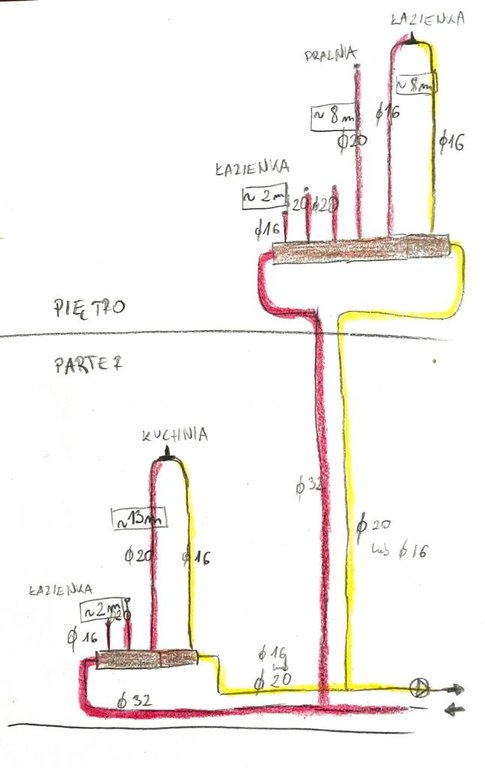

Pytanie o cyrkulacje na rozdzielaczu.
Czy doprowadzając do wanny ciepłą wodę rurą 20, to cyrkulacja powinna być tego samego rozmiaru?
Cyrkulacja powinna być o stopień mniejsza czyli dla zasilania PEX20  cyrkulacja PEX 16  dla zasilania 3/4" cyrk -1/2"

Witam serdecznie , Niestety kolejny raz jesteśmy zmuszeni podnieść ceny, poniżej tabelka z aktualnymi cenami . Ceny są cenami netto , do zestawu jest doliczona elektroniczna pompa CWU Grundfos + zawór kulowy + zawór zwrotny+ kolano.... , kupując bez pompy i  , należy od podanej ceny odliczyć około 500 zł. Reszta pozostaje bez zmian, nadal na hasło ,, Forum info-ogrzewanie" wpisane przy zamówieniu otrzymacie 10% rabatu, oraz darmowy transport za pobraniem do każdego miejsca na terenie kraju.  Często przy zamówieniach na rozdzielacze na CWU  pytacie o konsole do wodomierza , więc zrobiliśmy dla Was specjalną ofertę i można ją nabyć za 60 zł netto z regulacją z dwóch stron , lub za 50zł netto z regulacją z jednej strony . Pytacie też o złączki do rury Pex  16 za 6zł netto i 20 za 6,20 netto .  Pozdrawiam Tomek B.                                                                                                                                                                  ?

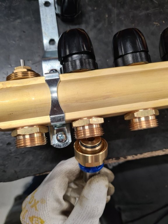

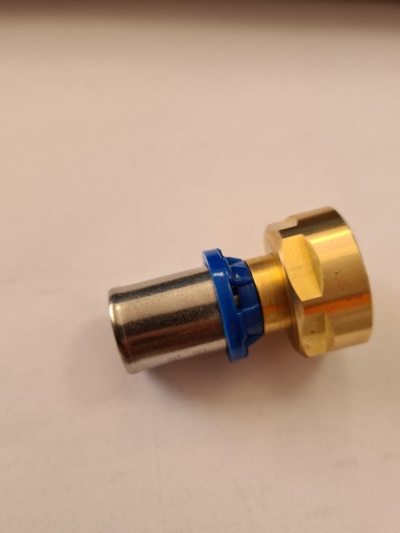

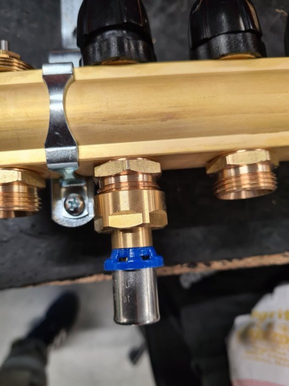

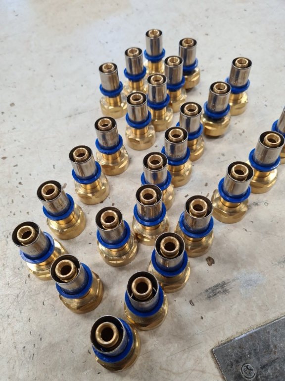

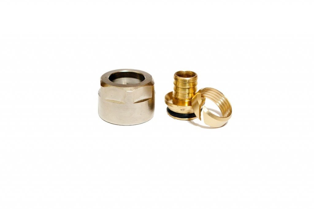

Witam serdecznie, ze względu na częste zapytania o złączki zaciskowe do podłączenia rozdzielaczy, chciałbym poinformować, że wykonaliśmy już pierwszą partię takich złączek na rurę 16 . Więc jak ktoś by potrzebował koniecznie zaciskać też rurę przy rozdzielaczu to można zamawiać też rozdzielacz ze złączkami do zaciskania . Złączki oczywiście posiadają także atest do wody pitnej .
Pozdrawiam Tomekb
Do tego systemu można stosować szczęki  U , TH , oraz H .

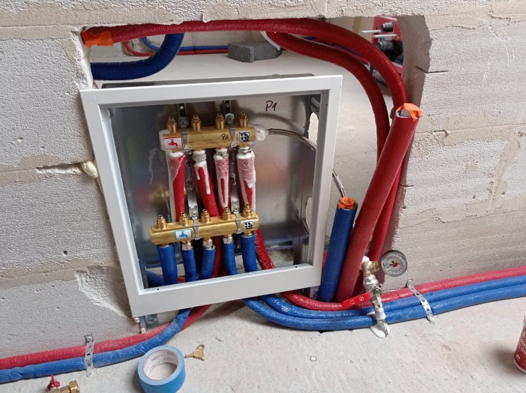

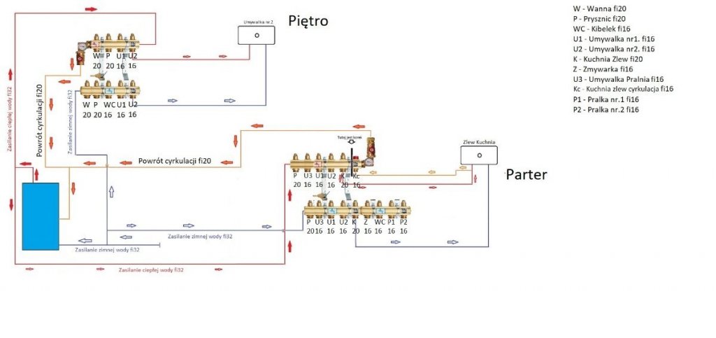

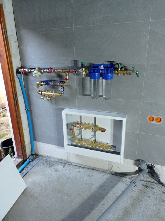

Jako, że mam chwilę to napiszę coś od siebie. Już dłuższy czas obserwowałem temat tutaj na forum i od początku planowałem zrobić CWU w systemie rozdzielaczowym z zamysłem umieszczenia rur w warstwie ocieplenia,żeby ograniczyć straty ciepła.
Cyrkulacja również musiała być,więc wybór padł wiadomo na którą Polską firmę 🙂 Tym bardziej zależało nam na jakości i bezpieczeństwie związanym z codziennym użytkowaniu wody.
Po konsultacji z Panem Tomaszem skompletowaliśmy zestawy dla naszego obiektu.
Z racji, iż rozdzielacz na piętrze jest w bliskiej odległości od punktów odbioru (max 3m), więc cyrkulacja wody jest do belki ciepłej i podobnie na parterze dodatkowo z doprowadzeniem bezpośredniej pętli do kuchni (12m).
Zasilanie ciepłej i zimnej wody pex fi32. Cyrkulacja pex fi20
Punkty odbiory wody fi16/fi20

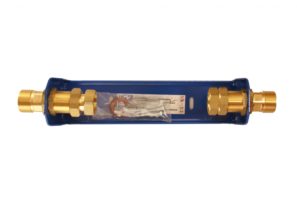

Dodatkowo po ogarnięciu ściany na gotowo na cały osprzęt, został skompletowany zestaw do sekcji wodomierzowej wraz z odejściem wody do podlewania ogrodu.
Rozdzielacze do ogrzewania podłogowego z siłownikami na parter i piętro również już wiszą.
Jak narazie góra skończona - testy próby ciśnienia zakończone sukcesem (CWU,ogrzewanie podłogowe) i na następnym urlopie przyjdzie czas na dół.
Z mojej strony szczerze polecam. Doradztwo ze strony Pana Tomasza i późniejsza realizacja zamówienia u Pana Mateusza zawsze na najwyższym poziomie.
Tak jak pisałem na początku fajnie, że Polska firma potrafi mieć dobre rozwiązania i szeroki asortyment i nie trzeba szukać w kilku miejscach potrzebnych rzeczy i najważniejsze dla nas atest PZH.

Witam serdecznie, niestety ceny materiału od marca bardzo się zmieniły i dlatego też musimy zaktualizować ceny  naszych produktów, myślę że to już ostatnia podwyżka w tym roku. Oczywiście jak ceny materiałów pójdą w dół to zrobimy korektę tych cen 🙂....,  na co na razie się nie zanosi. poniżej wklejam nową tabelę z cenami netto , cwu wrzesień.pdfoczywiście dla forumowiczów info-ogrzewanie nadal obowiązuje promocja - 10% , oraz wysyłka za pobraniem gratis w dowolne miejsce w naszym kraju .Często pojawiają się pytania jak wyglądają zawory, więc  na prośbę forumowiczów dołączam też kilka zdjęć zaworów, które są montowane na belkach zimnej wody użytkowej,ciepłej wody użytkowej ,oraz cyrkulacji.... Zawory do ciepłej i zimnej wody są te same, są to zawory grzybkowe, odcinające z nyplem pod złączkę Pex z otworem fi 15 . Oraz zawór do cyrkulacji stożkowy regulująco-odcinający  z nyplem stożkowym z otworem fi 10 także pod złączkę pex . W zestawie znajduje się zawsze kluczyk imbusowy do zakręcania lub regulacji tych zaworów . Oczywiście jak ktoś ma jakiekolwiek pytania to można dzwonić ,pisać do woli,,,, postaramy się odpowiedzieć na każde pytanie .  606217981 ,

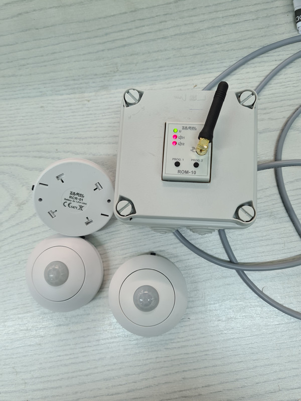

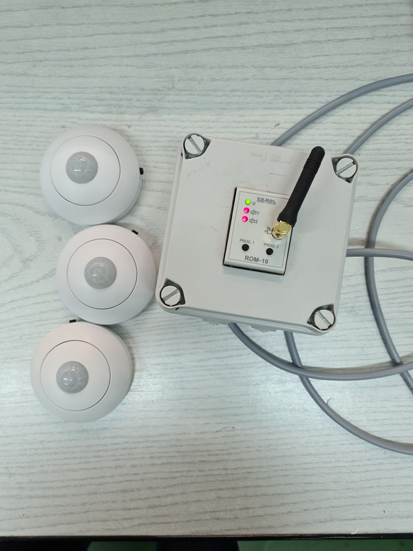

Witam, wrzucam poniżej jeden z paru przykładów jak można sterować pompą cyrkulacyjną do CWU, znalazłem czujki bezprzewodowe z odbiornikiem polskiego producenta Zamel, nawet fajnie to działa,  na odbiorniku można ustawić czas od zera do paru godzin , ogólnie wystarczy 20 sekund , po tym czasie jak dalej znajdujemy się np. w łazience to pompka pracuje kolejne 20 sekund. Czujki rozstawiamy w pomieszczeniach w których korzystamy z wody a odbiornik podłączamy do pompy. Jak ktoś ma system alarmowy to podobne rozwiązanie można zrobić na tym systemie wykorzystując czujki alarmowe. System ma jedną wadę jaką zauważyłem jak występuje taka sytuacja że np. rano wchodzimy do ubikacji i chcemy natychmiast umyć ręce to leci zimna woda.. , ale można zawsze pierwsze popatrzeć w lustro parę sekund 🙂 lub zamontować dodatkową czujkę gdzieś w korytarzu .

Witam serdecznie, poniżej przedstawiam nowe ceny na rozdzielacze do ciepłej wody użytkowej , przepraszamy i prosimy o wyrozumiałość w ciągu ostatniego roku pięciokrotnie mieliśmy podwyżkę cen surowców i materiałów, do tego dochodzi wysoka inflacja w Polsce , wysoki kurs Euro, koszt energii oraz materiałów pomocniczych. Wiemy też, że trend wzrostowy utrzyma się w ciągu kolejnych miesięcy dlatego w niedługim czasie można spodziewać się dalszych wzrostów cen . Ceny w tabeli są cenami netto .Oczywiście dla forumowiczów nadal obowiązuje  specjalny  rabat  ( -10%) , oraz darmowa wysyłka za pobraniem , na hasło  ,, Forum info-ogrzewania "

Witam serdecznie , niestety tak jak zapowiedziałem wcześniej, kolejny raz jesteśmy zmuszeni podnieść ceny na nasze rozdzielacze, oczywiście specjalny rabat - 10% dla członków ,,forum info-ogrzewanie" nadal obowiązuje , należy przy zamówieniu podać tylko hasło ,, Forum info-ogrzewanie " Pozdrawiam Tomasz Bies
Nowa tabelka z cenami netto poniżej , jest możliwość zamówienia rozdzielaczy bez pompy i zaworu zwrotnego, oraz kulowego, wtedy od ceny należy odjąć 500 zł netto .
