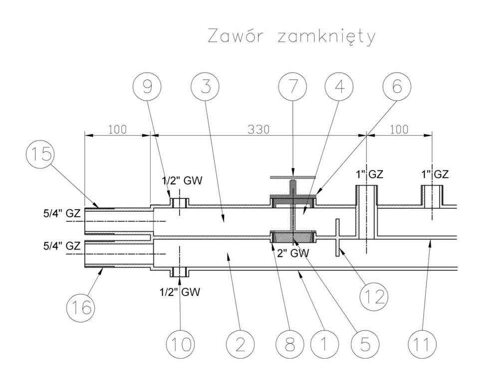

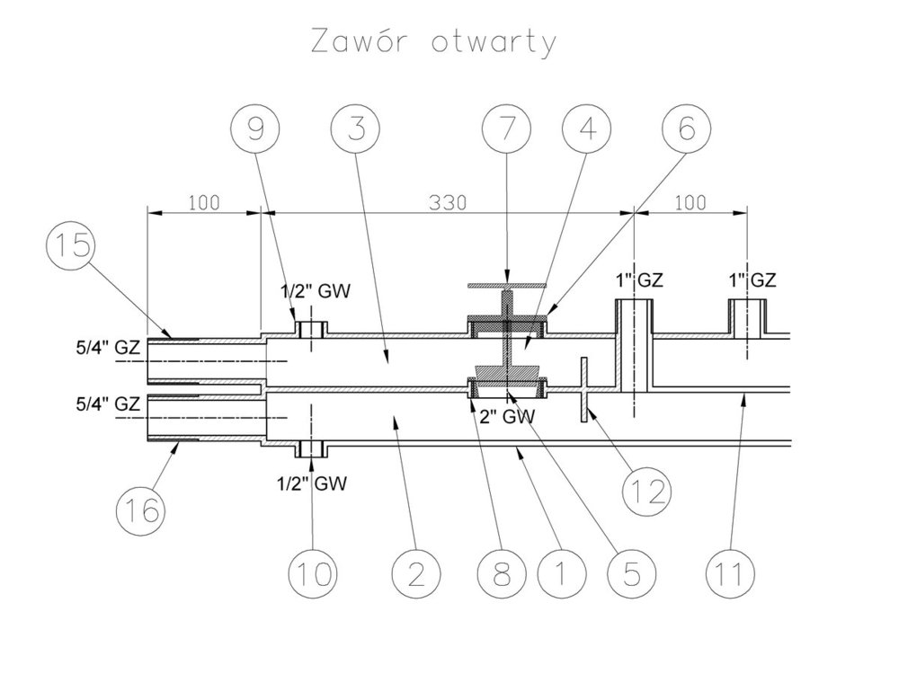

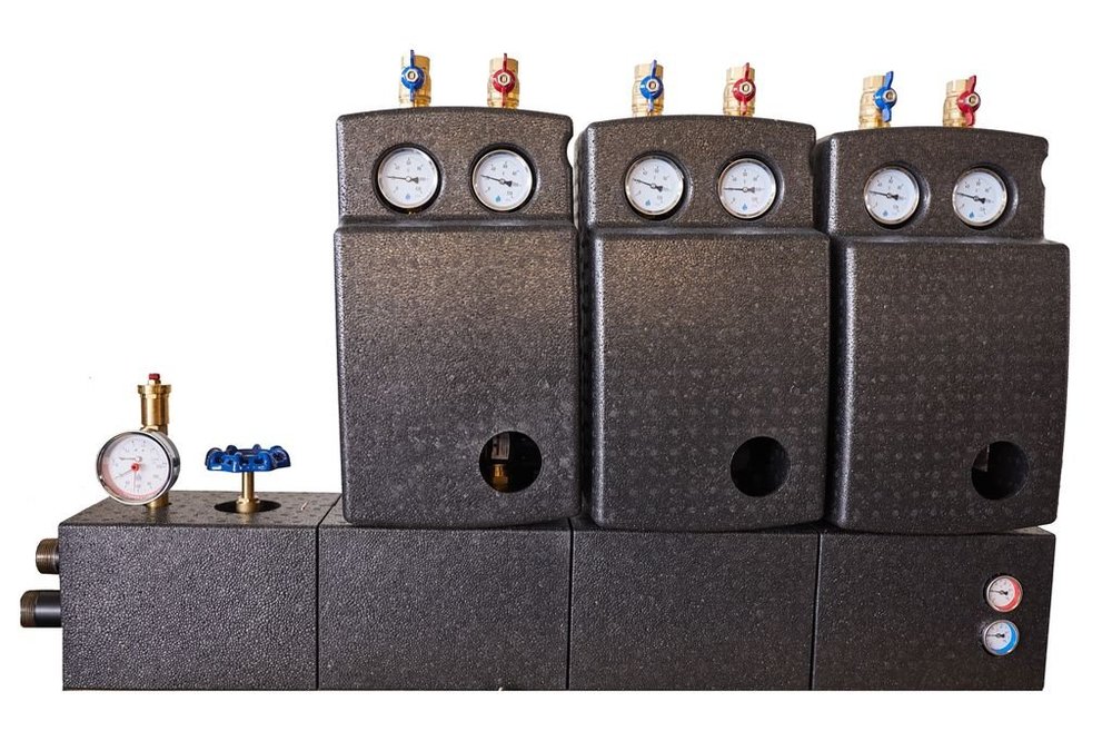

Witam często spotykam się z problemem, że ktoś zastosował w swojej instalacji sprzęgło i nie działa to tak jak powinno , w większości przypadków jest to spowodowane złą regulacją pomp , w szczególnie pompą, która znajduje się w kotle i nie każdy może nią sobie regulować , czasami musi to zrobić serwisant , czasami ktoś dobrał zbyt małe sprzęgło . Poniżej chciałbym Wam zaprezentować nowy rozdzielacz do kotłów gazowych lub na paliwa stałe w których można regulować przepływ przez sprzęgło, lub go całkowicie zamknąć tak że powstanie nam zwykły rozdzielacz . I tak jak w przypadku rozdzielaczy do wody użytkowej,  jeśli były by jakieś sugestie lub pytania co do tego produktu to proszę pisać pod tym waśnie postem. Jeśli ktoś chciałby porozmawiać ,,na żywo to proszę śmiało dzwonić 606217981. Szczegółowe wyceny można uzyskać pod tym adresem   [email protected]. Na hasło ,,forum  info-grzewanie " dodatkowe rabaty .

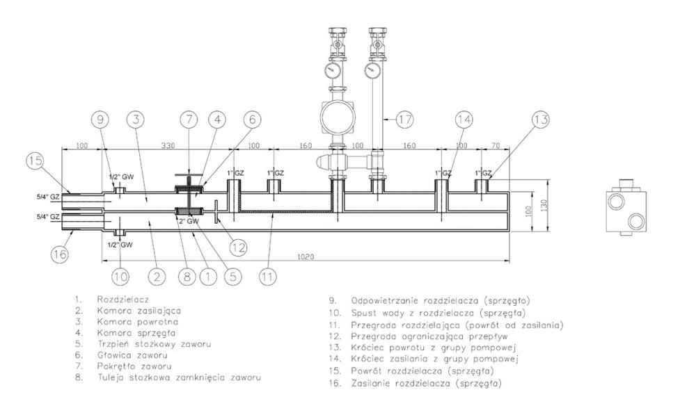

Rozdzielacz 1 składa się z komory zasilania 2 i komory powrotu 3 stanowiących dwa odcinki proste rury oddzielone od siebie przegrodą 11 , w której to znajduje się otwór z zamontowaną tulejka stożkową zamknięcia zaworu 8 tworząc wraz z trzpieniem zaworu 5 komorę sprzęgła 4, gdzie za pomocą pokrętła zaworu 7 osadzonego w głowicy zaworu 6 ,można płynnie regulować przepływem pomiędzy obiegiem pierwotnym a wtórnym, który jest podzielony przegrodą ograniczającą przepływ 12 . Z komory zasilania 2 w strefie obiegu wtórnego są zespolone króćce zasilania grupy pompowej 14, natomiast w komorze powrotnej 3 obiegu wtórnego są zespolone króćce powrotu z grupy pompowej 13 . Po stronie pierwotnej w komorze zasilającej 2 zespolony jest króciec zasilania rozdzielacza 16. A w komorze powrotnej 3 po stronie pierwotnej jest zespolony króciec powrotu rozdzielacza 15. Na rozdzielaczu w komorze powrotnej 3 w strefie obiegu pierwotnego osadzony został króciec odpowietrzający rozdzielacz 9 , a w komorze zasilającej
2 obiegu pierwotnego znajduje się króciec spustowy 10 .

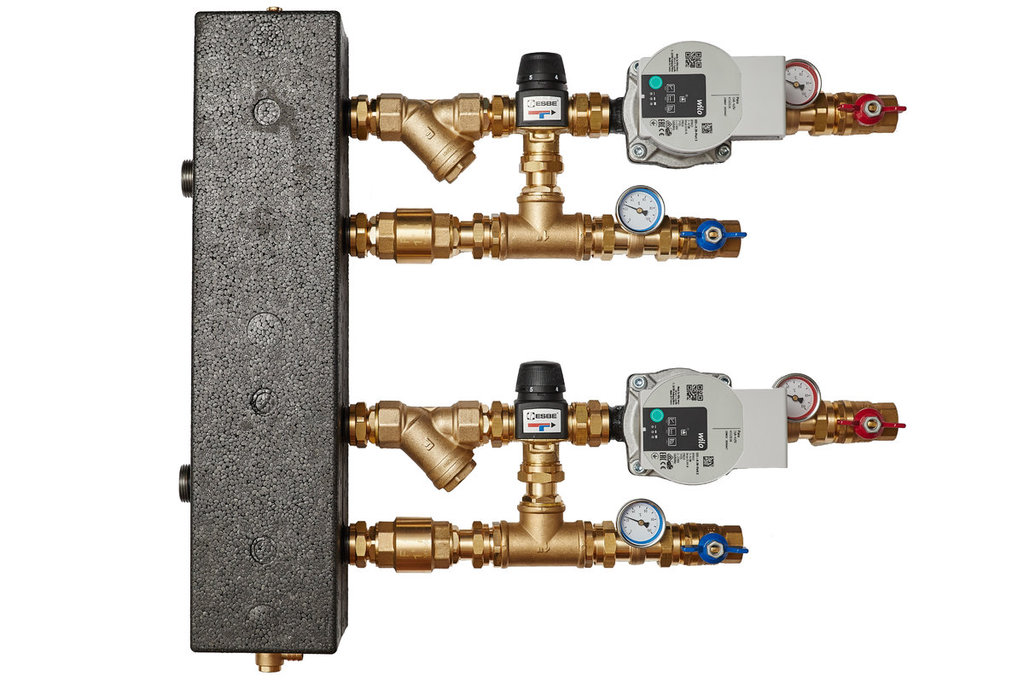

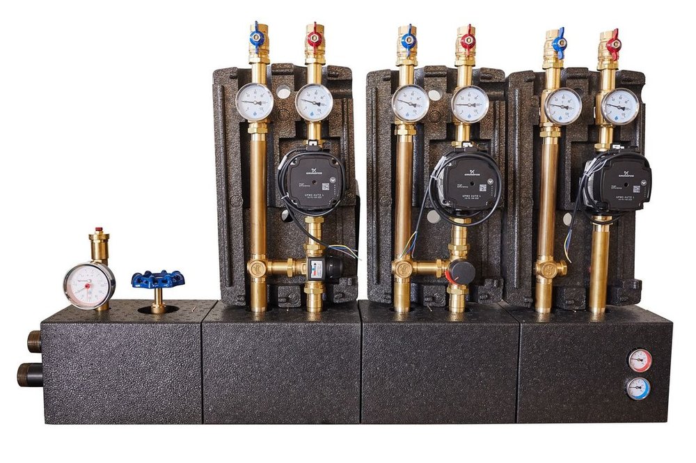

Tak tylko wygląda bo ma grubą izolacje  :) Przekrój jest 10x10 czyli komora ma 10x5 . Tak żeby na 50 Kw wystarczyło.  :)

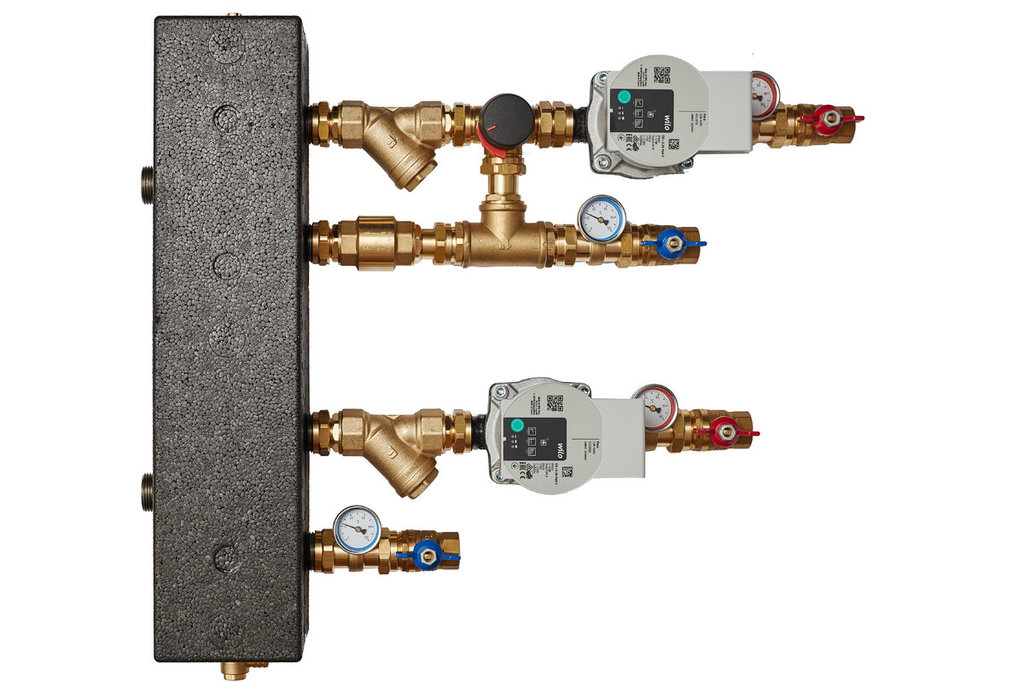

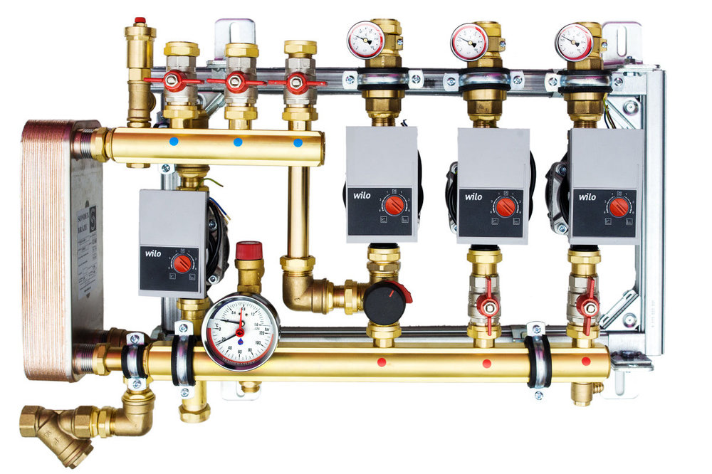

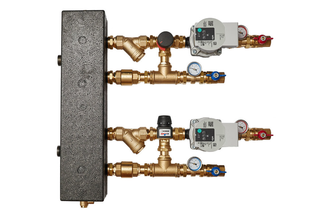

Z mniejszych jest jeszcze coś takiego , ale to już jest z wymiennikiem 20 płytowym  bez sprzęgła .

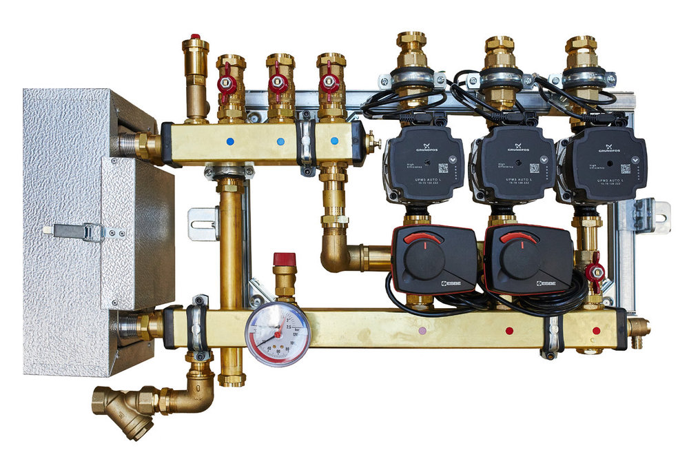

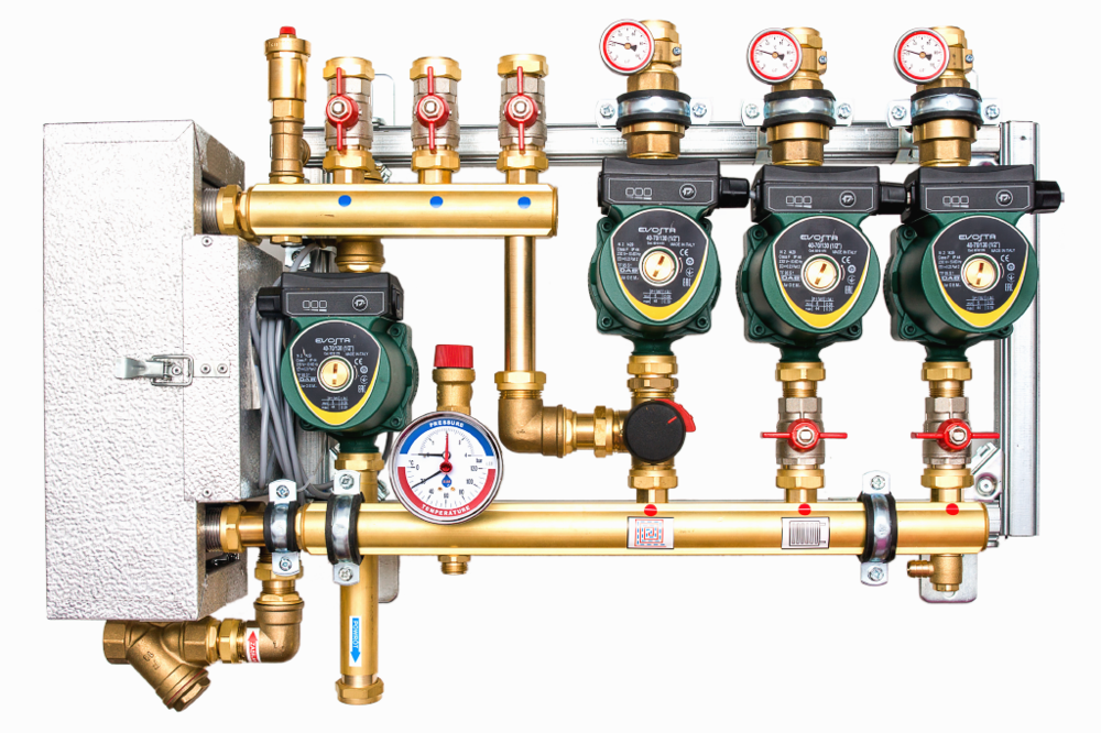

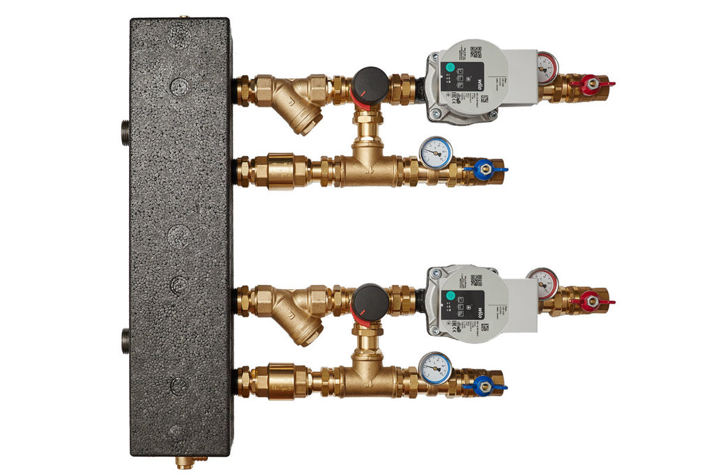

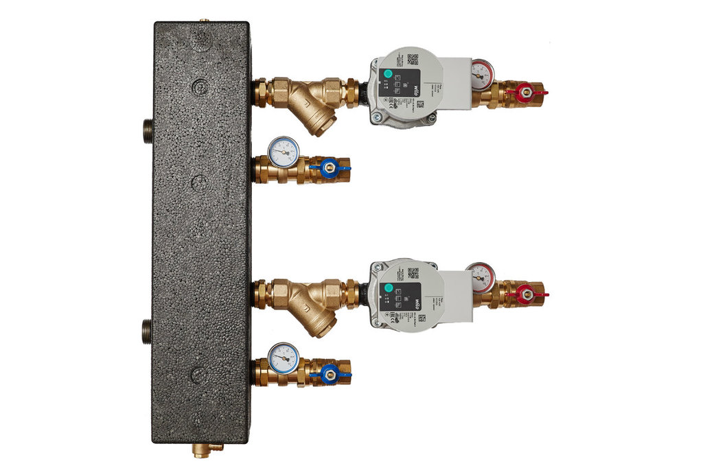

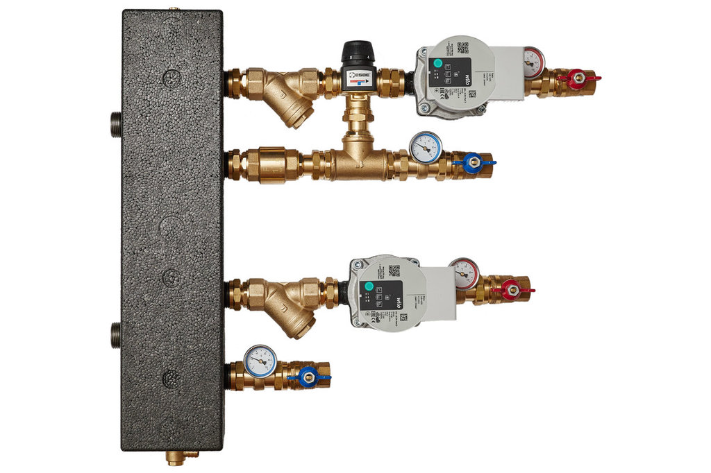

Ostatnio na prośbę niektórych kolegów pojawiło się jeszcze parę mniejszych rozwiązań . :)
