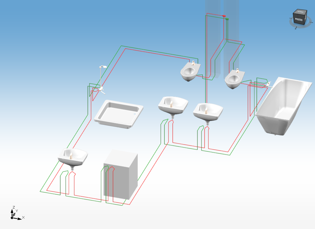

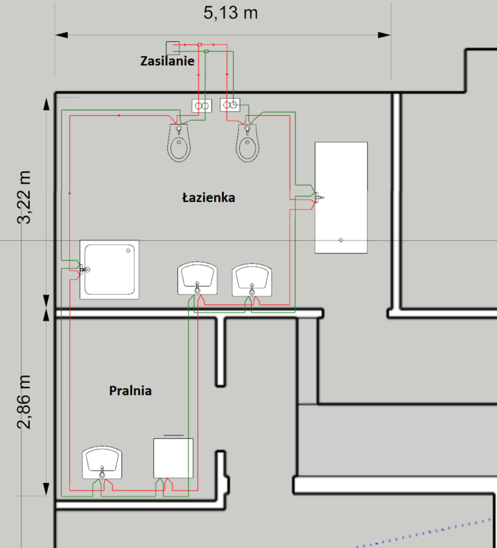

Cześć, chciałbym abyście poratowali doświadczeniem i zweryfikowali czy to co wstępnie naszkicowałem ma prawo dobrze działać. Instalacja nowa w nowym domu.
  • projekt dotyczy łazienki i pralni znajdującej się na poddaszu użytkowym domu jednorodzinnego (osobno w topologii pierścienia wykonana będzie instalacja na parterze gdzie znajduje się mała łazienka oraz kuchnia)
  • zasilanie wody znajduje się piętro niżej w kotłowni
  • do łazienki doprowadzone po dwie rury ciepłej i zimnej wody (PEX 20x2,25)
  • instalacja zaprojektowana w topologii pierścienia (obwodowo)
  • zasilanie dwóch nitek zimnej wody wpięte do rozdzielacza w kotłowni
  • zasilanie jednej z nitek ciepłej wody wpięte do rozdzielacza w kotłowni
  • druga nitka ciepłej wody wpięta pod cyrkulację w kotle, obieg wymuszony pompą
  • cała instalacja wykonana PEX 20x2,25
  • podejścia pod baterie umywalek, pralki, toalety i bidetu wykonane przy użyciu kolana ściennego przelotowego "U" Wavin M5 20x1/2"
  • podejścia pod mieszacz baterii prysznica oraz wanny wykonane przy użyciu trójników z wyprowadzeniem na prostej złączce z odpowiednim rozmiarem gwintu, obieg zapewniony na trójniku blisko baterii.
jako, że i tak planowałem zrobić cyrkulację ciepłej wody, niewielkim kosztem mogę zapewnić pełną wymianę wody w instalacji poprzez połączenie instalacji w pierścień. Czy sytuacje dot. w szczególności zimnej wody - pobór wody przez pralkę lub toaletę nie będzie powodował spadków ciśnienia i gwałtownych zmian temperatury w umywalkach/ pod prysznicem? Dzięki za pomoc i jeśli brakuje jakichś informacji to oczywiście uzupełnię.
To nie cyklotron aby woda ot tak krążyła w koło.
Trzeba uwzględnić wymagane przepływy wody, policzyć spadki ciśnienia i będziesz wiedział co i jak.
Na 'Bolka Oko" widać że będzie słabo.
Zrób klasycznie w gwiazdę i będzie dobrze.
obecny projekt zakłada pion w pex20 i główną nitkę z odejściami w pex16 (projekt gotowy). Obawiam się, że gdy pralka wejdzie w pobór wody, pod prysznicem zrobi się gorąco. Już mam jedną taką łazienkę robioną z zapewnieniem że wszystko będzie ok i bloki na pex16 chodzą i teraz wstrzymuję pralkę żeby się nie poparzyć pod prysznicem.
Najlepsze to dwa sedesy na początku pętli jeśli będą miały dobre spłuczki które szybko się ładują to zabiorą ci całą wodę z tego pexa 16 i na reszcie odbiorników bedzie tylko gorąca.
