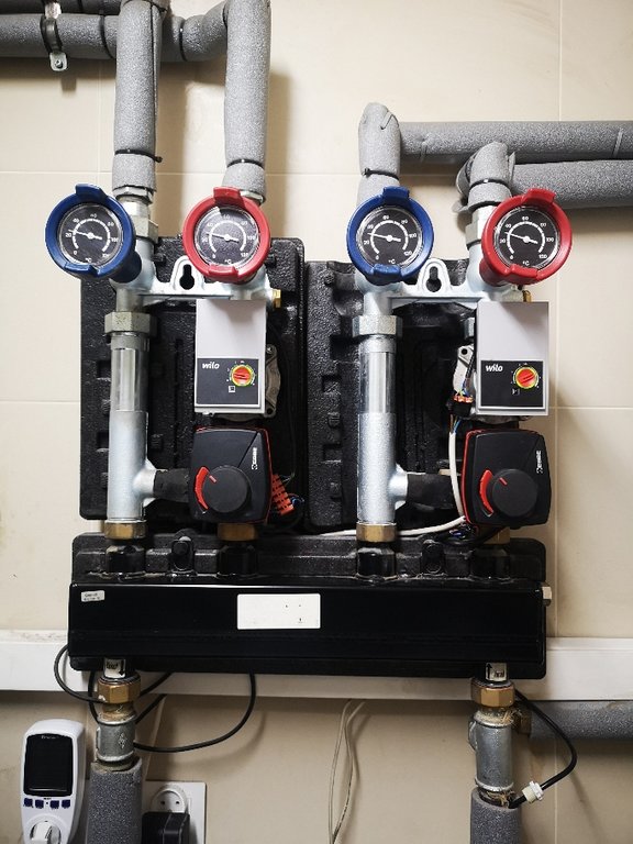

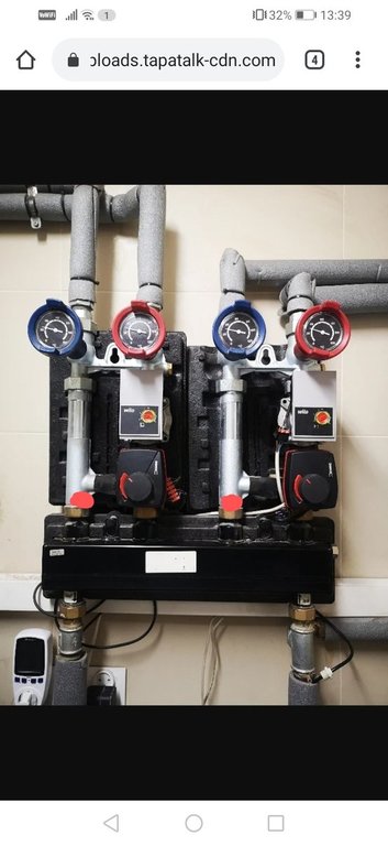

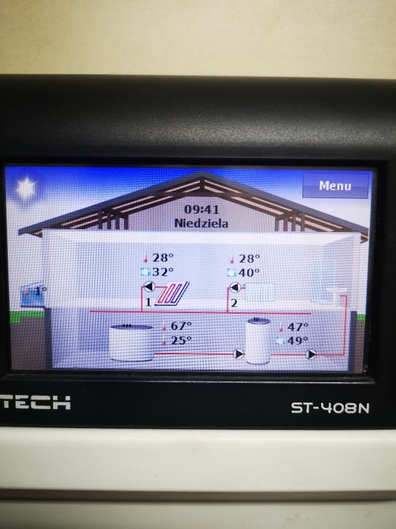

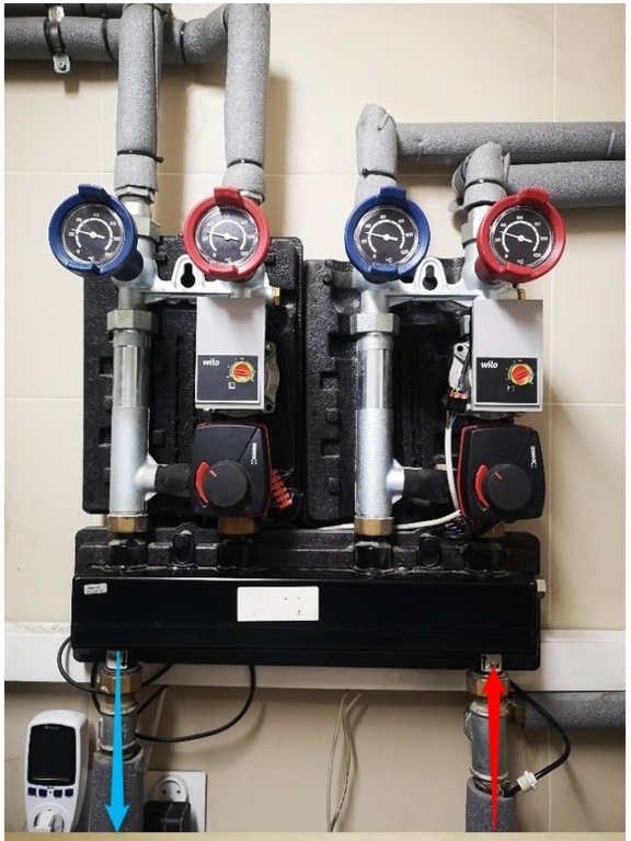

Witam,

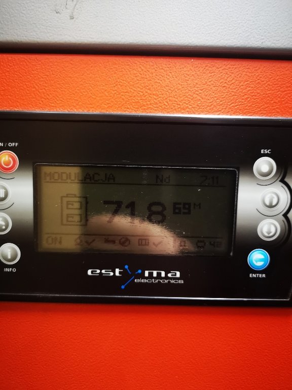

Mam piec na pellet EG-Pellet 15kW. Instalacja jest zrobiona na sprzeglo-rozdzielaczu(tak mi powiedzieli przy montażu że jest to sprzeglo-rozdzielacz)  Buderusa z dwiema grupami pompowymi. Jedna grupa od grzejników , druga od podłogówki. Powrot zabezpieczony zaworem ATM.Pompa od pieca na powrocie.  Nie mogę poradzić sobie z instalacją . Na kotle temperatura 65st. Ustawione mam podlogowkę na 27st. Grzejniki 50st. Nigdy nie mam 50st na grzejnikach. Cos kolo 42-44st.  Zawór otwarty na maksa. Czujnik temp. wlozony w sprzeglo-rozdz. pokazuje mi temperature o wiele niższa niż kotle.Zasilanie do sprzegla, gorace (po przeniesieniu czujnika na to zasilanie, pokazuje prawie to samo co na piecu)  Zeby zblizyc sie do zadanej temp. na grzejniki to musze podbijac temperature na kotle na przyklad do 75st. Moze byc to przyczyną za malego sprzeglo-rozdzielacza ? A moze to wogole nie sprzeglo-rozdzielacz a sam rozdzielacz, ? Sam już nie wiem, poza tym jak podniose podlogowka wyzej, to spada temp. na grzejniki (zawor otwarty na max, wiec jak podlogowka "wyssa" cieplo to na grzejniki mniej idzie )

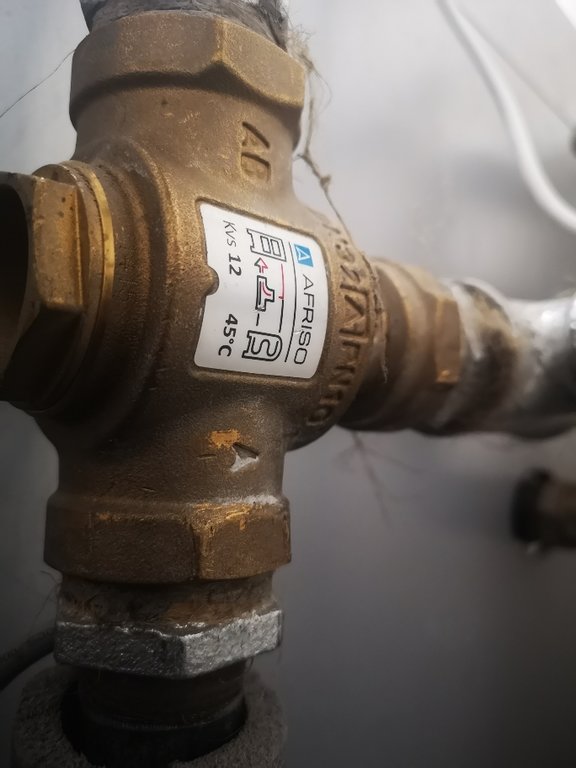

Zawór ten nominalnie jest na 45st. Nie ma nastaw
W takim razie to nie ATM a ATV lub VTC

Gdzieś czytalem że grupa pompowa ma już zawory.
Na zdjęciu nie widac, a jeśli gdzieś są to wzlym miejscu. Powinny być na powrocie. W Twoim przypadku zaraz przy króćcu powrotnym przy sprzęgle (czerwone kropki)
Daj więcej zdjęć (kocioł, obieg kotłowy ) lub/i schemat

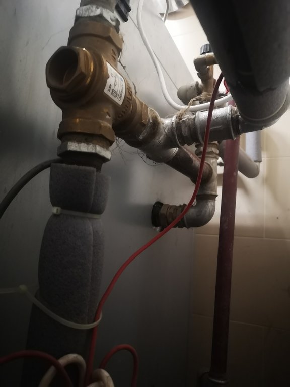

Nie mogę zrobić calego bo to wszystko za kotłem jest. Ogólnie to zasilanie leci do tego zaworu afriso. Do zaworu od góry wchodzi powrót ze sprzegla. A od dołu leci pieca i tam jest pompa. Przed tym zaworem afriso jest trójnik i leci zasilanie do sprzegla 516172b57322e1e4eb52b528a7e63b7b.jpg0f7cfbed856ffa30758b6268752e2f71.jpga0cbdf8bd832a040c20137483fb69137.jpg9283f2290883650035a4f703f8aad264.jpg069438bb11631071422ec054715536e8.jpg

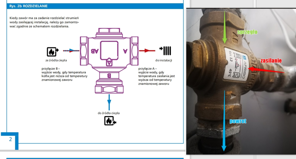

Jeszcze dodam że wg mnie ten afriso jest źle założony. Instaltor twierdzi że dobrze a tylko opis jest źle zrobiony bo wyszła wadliwa partia
Gersik też to zauważyłem. Ale mi powiedzieli że zawór jest dobrze założony bo jest ze złej partii która miała złe oznakowanie

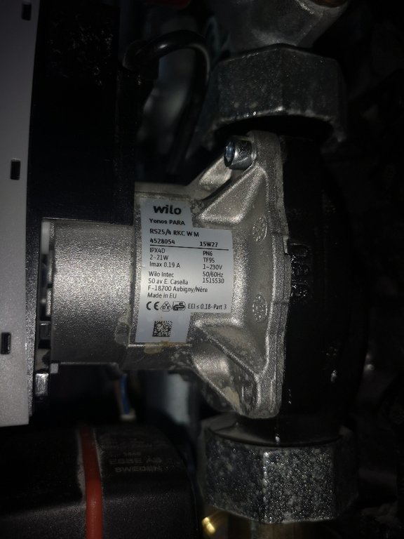

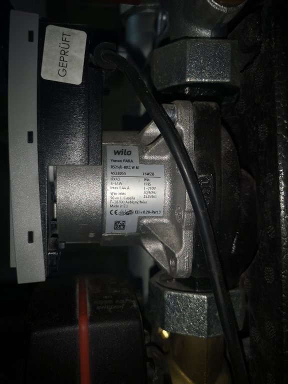

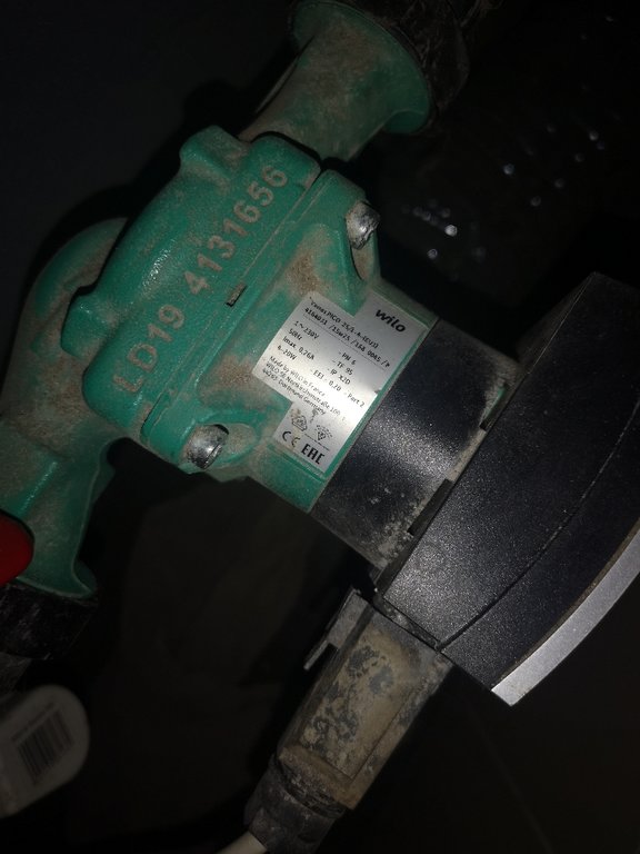

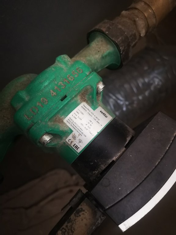

Przyszło mi do głowy coś jeszcze. A może są złe ustawienia pomp. Ta z małego obiegu na powrocie kotła jest na maksa. Te z obiegów tak jak na zdjęciach
Pompa kotłowa powinna pracować z większym wydatkiem niż suma wydatków pomp na odbiorach więc wydaje się że jest ok.
Powinno pomóc zamontowanie zz we wskazanych miejscach bo w tej chwili do podmieszania zawory 3D mają możliwość pobierania zimnej wody ze sprzęgła zamiast z powrotu swoich obiegów
I jeszcze pytanie - jak są wpięte obwody na odbiorach? Tzn czy grzejniki wpięte są na wysokości króćca zasilania od strony kotłowej?
Albo ta na obiegu małym jest za słaba 094c156c9c074e3e1380f1b7f4004168.jpga58fcdc11217e27542481578d1afc342.jpg2bf16ec7bab81e315e9b4871061f3df3.jpg
Co do ZZ wydaje mi się że to może być to. Sprzęgło jest chłodne. Na zasilaniu jest wysoka temperatura a sprzęgło jest chłodne. Jak wyłączę zawory to po jakimś czasie robi się gorace.
Co do podłączenia odbiorów nie rozumiem za bardzo

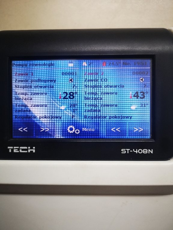

A i jeszcze chyba coś zawory są źle skalibrowane. To znaczy zawór 2 (na zdjęciu po prawej) bo pisze ze jest na 2% otwarty a zobaczcie jak jest ustawiony. Może to też coś psuje. b9ceefc76bab2d69edb22b4a3b5c166f.jpg44cf3766f33b3b85f563df67e9696f7c.jpg
Bo jest żle założony.
Kto powiedział? Instalator, czy producent? Etykieta może być ewentualnie żle wklejona, ale przetłoczenia na korpusie zaworu A, B i AB wskazują jednoznacznie, że jest błąd.
Instalator
Instalator
Ale wlepka jest dobrze wklejona wg wytłoczeń i jej też nie da się inaczej wkleić bo jest w gnieździe z wycięciem na dole. Pytanie kiedy ten fachman opowiedział tą legendę o tym wadliwym oznakowaniu-przed montażem czy po jak zauważyłeś że źle zamontowany. Jeśli po to se wymyślił bo mu się nie chciało poprawiać.

Potwierdź że zasilanie z kotła jest na zdjęciu od dołu po prawej
13 godzin temu, awierzbicki napisał:
hajtaler , tak zasilanie do sprzegła jest od dolu po prawej

To masz przyczynę braku przepływu na sprzęgle. By się to zgadzało z Twoim opisem
Tak jak jest teraz zawór podłączony to gdy się przymyka to od strony powrotu kotła zamiast od sprzęgła. Gdy jest zamknięty całkiem to przepuszcza bodajże 3%. Jak wyłączysz odbiory to ten przepływ wystarczy żeby dogrzać sprzęgło, jak pracują pompy za sprzęgłem to już przepływ po stronie kotłowej jest za mały
Cały czas mi chodzi po głowie, że to wina za małego sprzęgła. Nie wiem czy to jest wogóle możliwe, ale dla mnie to tak wyglada że "pojemność " tego sprzegła jest mała i nie daje rady obsłużyć tych dwóch obiegów... Chyba że pojemność sprzegła nie ma tu nic do znaczenia. A jeśli rzeczywiść ten zawór jest źle założony,  to ja już nie wiem jak on chodzi, Na stronie afriso jest jeszcze jeden schemat pokazujacy inne dzialanie tego zaworu
To jest funkcja  rozdzielenia- wtedy zawor musi być po stronie tłocznej pompy. Tak jak masz teraz jest w funkcji mieszania i zawór powinien być (i jest) po stronie ssawnej pompy ale trzeba go obrócić o 180 st na gwincie przyłącza B. Sam to możesz zrobić z tym że nie ma śrubunków na zaworze i trzeba więcej elementów rozkręcić.
