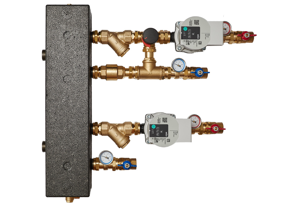

ok dzięki za informację, ja u siebie poza sprzęgłem mam również rozdzielacz jednak efekt jest ten sam, doradzono mi dwa rozwiązania:
1. Usunięcie zaworu zabezpieczającego powrót i ustawienie pompy kotłowej na wyższy bieg.
2. Zamontowanie Laddomatu
  • 3 tygodnie później...

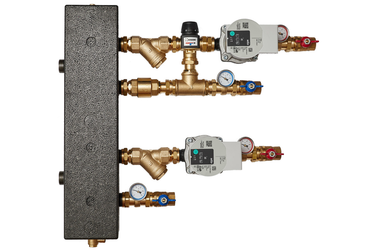

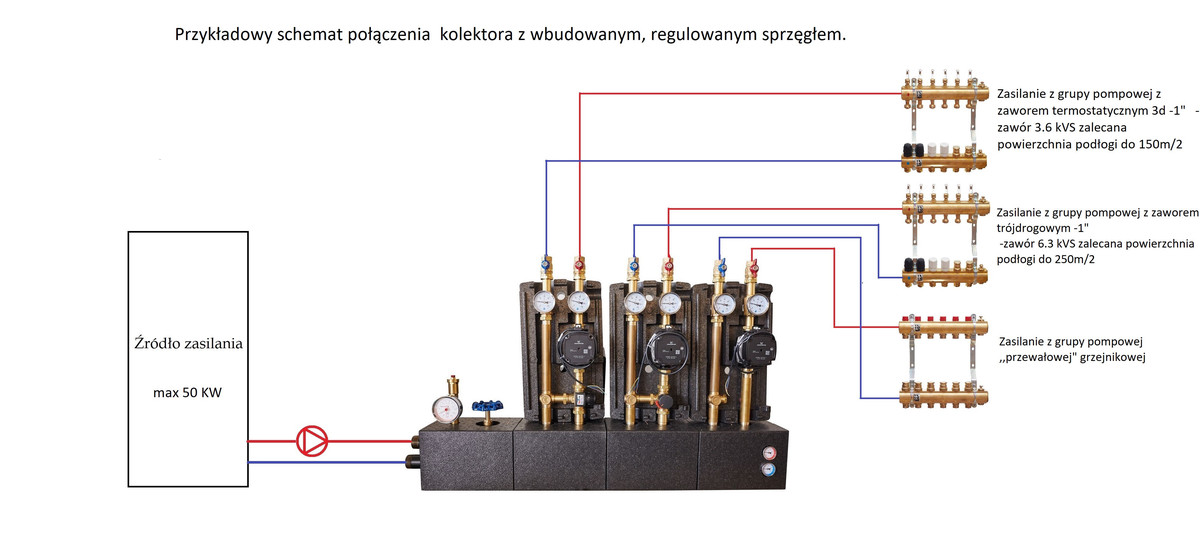

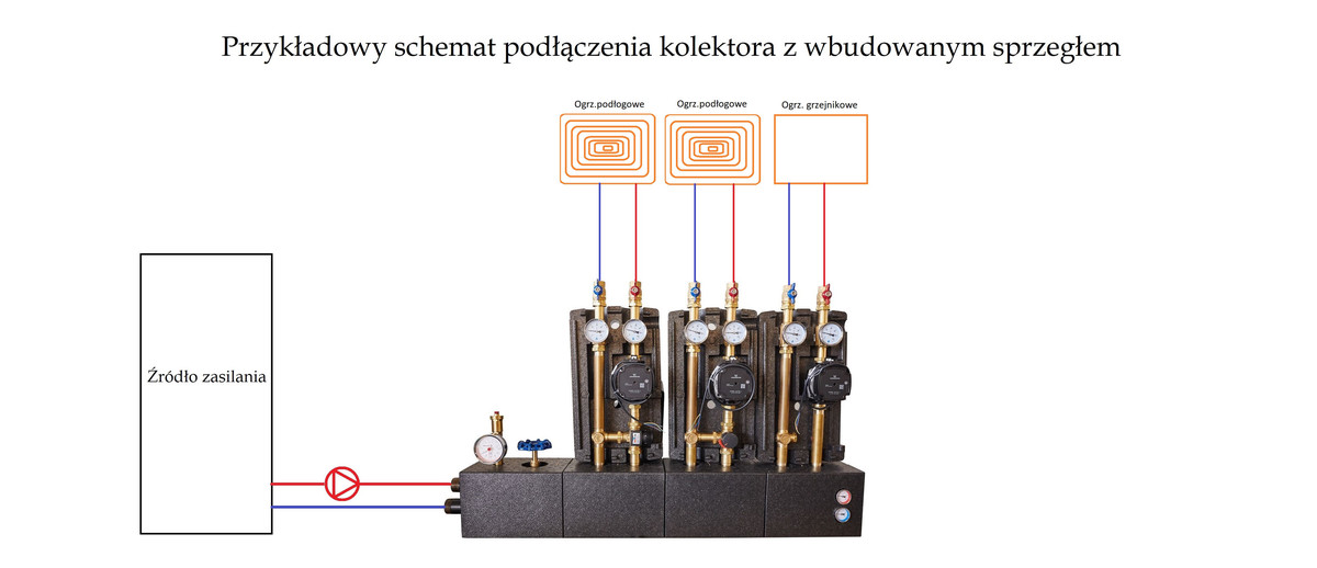

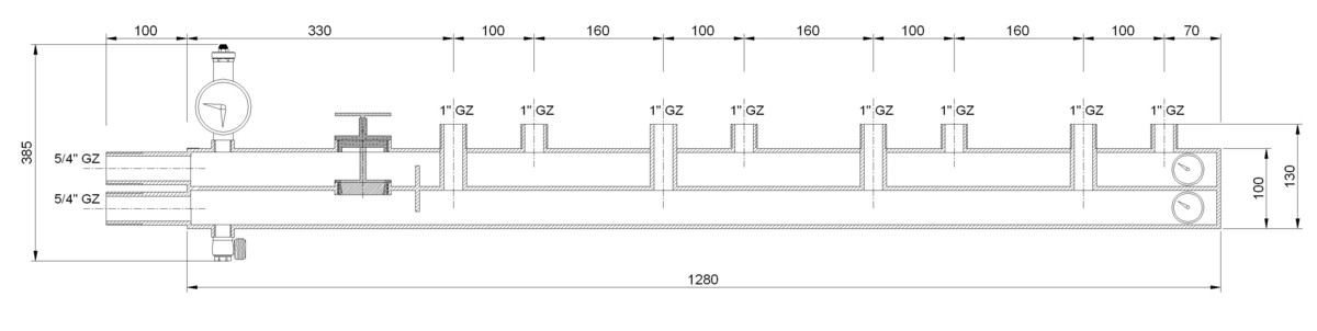

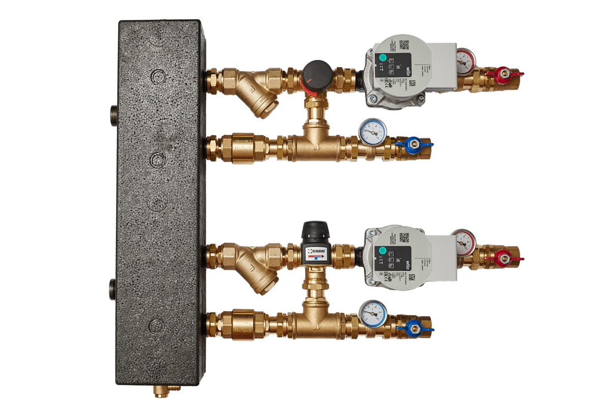

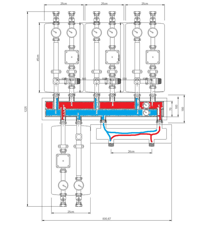

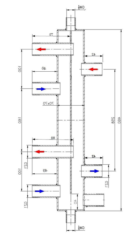

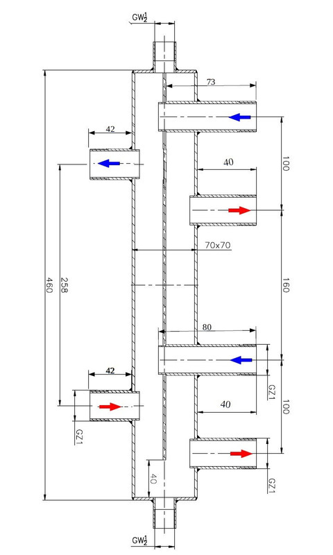

Witam serdecznie, proponowałbym bym o poproszenie producenta o przesłanie rysunku jak tak naprawdę wygląda wewnątrz ten sprzęgło rozdzielacz i wszystko będzie jasne  . W naszej firmie też produkujemy takie i podobne rzeczy i wiem, że są różne rozwiązania na rynku czasem lepsze a czasem takie, które w ogóle nie powinny być zamontowane w kotłowni. Dlatego chciałbym się podzielić moimi spostrzeżeniami w tym temacie. Ogólnie przyczyn nieprawidłowej pracy może być wiele , jedną z nich jest źle ustawiona pompa w kotle w stosunku do pomp zamontowanych na grupach pompowych , Drugą rzeczą, która może powodować złą pracę to brak zaworów zwrotnych w odpowiednim miejscu grupy pompowej . Następna rzecz to źle dobrany i zamontowany  osprzęt  np zawory termostatyczne o małym lub za dużym KVS , lub błędnie zamontowany siłownik zaworu 3d , ewentualnie źle podłączony do sterownika ( prawo ,lewo) .
 Często stajemy przed wyborem kiedy właściwie użyć sprzęgła i nie jest prawdą ,że zawsze ono jest potrzebne, ale kiedy nasza pompa w kotle ma zbyt małą wydajność w stosunku do naszej instalacji to niestety potrzebna jest dodatkowa pompa ,która nie powinna być wpięta w ,,szeregu" z pompą kotłową  musi być wpięta z pomocą sprzęgła.   Najbardziej prawidłowym rozwiązaniem jest zwykłe osobne sprzęgło 4 króćce zasilanie i powrót do kotła ( strona pierwotna ) zasilanie i powrót na instalację lub rozdzielacz ,który  rozdziela nam to dopiero na dwa osobne obiegi  ( do rozdzielacza dochodzi ciecz o tej samej temperaturze) Niektórzy producenci ze względów na gabaryty i aby ,,ułatwić" pracę instalatorom połączyli te dwa elementy i zrobili pustą rurę ewentualnie z jakąś siatką wewnątrz, lub profil w której z jednej strony są dwa króćce, zasilanie i powrót do kotła ( strona pierwotna) , a z drugiej strony cztery lub 6 króciec ( strona wtórna ), która zasila dwie lub 3 grupy pompowe. Niektórzy nazywają to sprzęgło rozdzielaczem . To rozwiązanie sprawdza się w miarę kiedy wszystkie z dwóch lub trzech grup pompowych mają te same opory swojej instalacji . Gdy np jedna grupa pompowa zasila nie wielką ilość grzejników to całość instalacji zaczyna ,,waryjować" . Ciężko jest to wtedy wyregulować zmianą charakterystyki poszczególnych pomp na grupach , czasami udaje się to ustabilizować zakładając w grupie pompowej do grzejników zawór trójdrogowy ,gdzie za jego pomocą możemy w miarę  wyregulować przepływy w stosunku do innych grup pompowych. Niektórzy widząc problem produkują sprzęgło rozdzielacz z tkz ,,kierownicą "  czyli z ukierunkowanym przepływem i znowu są różne rozwiązania lepsze i gorsze , poniżej zamieszczam rysunek jak to jest zrobione w naszej firmie Finish-a , woda chodząca z kotła miesza się z wodą powracającą ale za pomocą przegrody temperatura na grupy pompowe wychodzi ta sama , ważne jest odpowiednie podłączenie zasilania z kotła w zależności od prawej strony ,czy lewej. ( dolny lub górny króciec )  bo obracając cały zestaw z prawego na lewy zmienia się nam położenie pomp . Poniżej zamieszczam też rysunek w którym pokazano przekrój samego sprzęgła oraz samego rozdzielacza. Zamieszczam też rysunek, zestawu, który powstał dla potrzeb dla jednego z uczestników tego forum , jest to rozdzielacz z osobnym sprzęgłem, chodziło głównie oto aby ograniczyć jego gabaryty bo ma obsłużyć 4 grupy pompowe. Ja jednak jestem zwolennikiem jednego z naszych nowych  rozwiązań i jest to rozdzielacz z wbudowanym sprzęgłem ,którego przepływ można regulować za pomocą zaworu, a po zamknięciu tego zaworu zestaw zamienia się tylko w rozdzielacz , rozwiązanie to jest często wybierane przez osoby które obecnie mają kocioł gazowy i potrzebują sprzęgła, a w przyszłości mogą zamiast kotła wpiąć w to pompę ciepła lub bufor i zakręcić ten zawór, który zamieni  zestaw na sam rozdzielacz, bo sprzęgło będzie  nie potrzebne dla pompy ciepła lub bufora. Reasumując zawsze jak nas niepokoi praca naszej instalacji należy zwrócić się o producenta aby wytłumaczył co znajduje się wewnątrz takiego zestawu. Bo każdy może sobie to różnie nazywać .
pozdrawiam Tomekb
