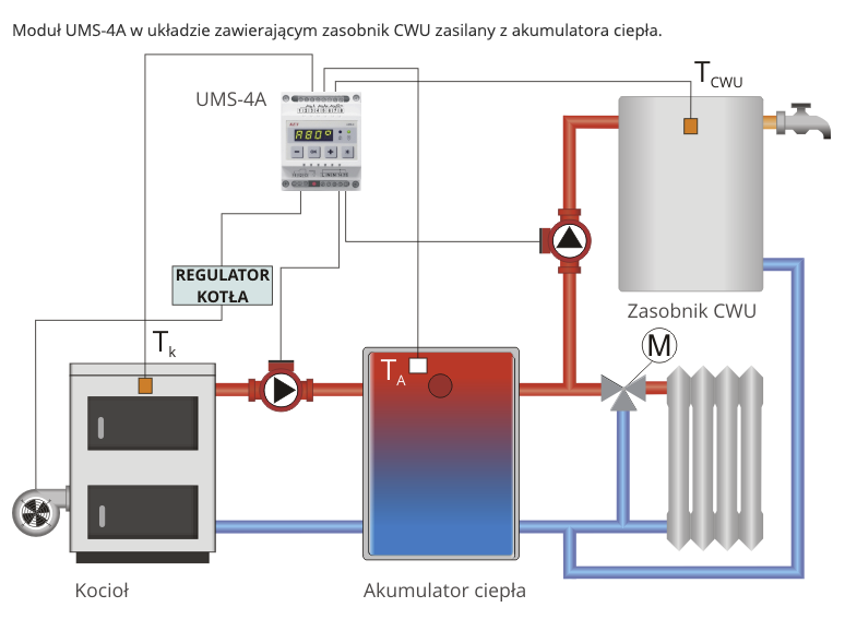

Panowie, czy dobrym pomysłem będzie grzanie wody w bojlerze do takiej samej co w buforze, czyli blisko 90 stopni? Na wylocie to mieszać z zimną do wzorcowej 38 stopni zaworem ATM( http://www.atm.afriso.pl/ )? Bojler z kwasówki dwupłaszczowy, więc w nim można grzać wodę do bardzo wysokich temperatur, 100 stopni pewnie też nie będzie problemem.

Puszczanie 80, czy 90 stopni  bezpośrednio na instalację, żeby później to mieszać przy umywalce, albo pod prysznicem jest skrajnie niebezpieczne nawet jak nie ma dzieci. Mając taki zawór ATM i bojler z kwasówki w którym można przetrzymywać wodę użytkową o temp. nawet ponad 100 stopni i nie korzystać z tego? Czy jednak moje myślenie jest błędne i lepiej grzać taki bojler do w miarę bezpiecznych 50-60 stopni - wtedy musi być pompka, zawór zwrotny i jakiś sterownik, który będzie to pilnować.
Jednak źle. Jak woda będzie się wychładzać w buforze to jednocześnie będzie się wychładzać w bojlerze a dokładniej w płaszczu wodnym. Grzanie na grawitacji będzie bez sensu. Jednak trzeba grzać wodę w bojlerze poprzez obieg wymuszony i po nagrzaniu do zadanej temp. będzie potrzebny zawór zwrotny, żeby bufor nie wychładzał bojlera. Co nie zmienia faktu, że nadal można grzać wodę do bojlerze do 80-90 stopni i mieszać ją na wyjściu zaworem ATM.

Nie ma sensu grzać CWU do tak wysokich temperatur.
Max to 55 stopni. Inaczej ocynk będzie odpadać z kształtek jeżeli gdzieś takie masz w instalacji :)
W 90 % wystarcza 45 stopni.
Do podgrzewania wody w zbiorniku CWU potrzebna jest pompa z zaworem zwrotnym pobierająca wodę z bufora.
Steruje nią termostat lub inny regulator temperatury. Jest ich sporo na rynku np firmy KEY z Bartoszyc.
O widzisz. Jak to dobrze posłuchać mądrzejszego :). Dzięki. Nigdzie nie mam ocynku. A rurki to PP-RCT Carbo od PipeLife, nawet dla zimnej wody. O ile dobrze kojarzę przez nie można pchać wodę do 90 stopni Celsjusza.
Nie lepiej na takim bojlerze trzymać te 70 stopni non-stop i mieszać to ATM-em na wyjściu? Chodzi mi o to, że pozbywamy się problemu z legionellą. Nie jakieś okresowe podbijanie wody do 70 stopni. Z drugiej strony, czy takie 70 stopni non-stop na bojlerze nie będzie mi dość szybko wychładzać bufora, którego głównym zadaniem ma być grzanie instalacji?
Czy chodziło Ci o takie urządzenie jak UMS-4A? http://pwkey.eu/index.php?s=oferta&st=ums-4a
To tak jakbyś chciał jechać 100 km/h na trzecim biegu.
Jadąc na piątym mniej spalisz a temperatura na końcu taka sama (jak za ATM-em).
Większa temperatura CWU to większe straty.
Taniej będzie utrzymywać stale właściwą temperaturę i raz na miesiąc podbijać ją aby pozbyć się ewentualnych bakterii.

Hmm, fajny ten UMS-4A. On de facto może zarządzać całą instalacją oprócz zaworu 3D mieszającego dla potrzeb instalacji. Tylko nie wiem czy, by go się dało zgrać z kotłem MPM i wentylatorem wyciągowym. Niestety muszę mieć wentylator wyciągowy bo mimo komina fi200 to ciąg czasami mamy bardzo słaby, bo komin jest poniżej kalenicy i ma tylklo 7 metrów.
Waszym zdaniem ma to sens, ten UMS-4A? Oczywiście ten schemat jest uproszczony i tak by nie było, ale zamysł jest jak powinien być podłączony ten UMS-4A.

Ok, zanotowane, dzięki. W ogóle dzięki Wszystkim za udział z dyskusji i porady. Każda cenna. Ja z tego wszystkiego robię analizę, notatki jakieś. Dodaje do bookmarków jakieś linki. To wszystko się przyda. Niestety nie mogę polegać na wiedzy lokalnych hydraulików. Projekt będzie mój, wykonanie nie moje. Za swoje wizje hydraulika, albo jakieś pyskowanie, żebym nie pouczał takiemu panu od razu podziękuję. Nie mam zamiaru płacić za czyjeś błędy, bo moja aktualna instalacja ma trochę błędów o których dowiedziałem się kilka lat później jak sam zacząłem się tematem interesować. Instalacja działa, ale jest z błędami. Teraz na błędy nie pozwolę. Instalacje domowe są w miarę proste, więc na poziomie projektu, schematu wydaje mi się, że to jest to do ogarnięcia samemu i forum. Moja instalacja jest prosta, 100% grzejników plus bojler. To wszystko. Mimo wszystko ma trochę błędów przy zaworze 4D kończąć na źle dobranej mocy kotła DS 18 kW przy bezpośrednim wpięciu w instalację dla domu, który potrzebuje jakieś 10-12 kW w mrozy.
