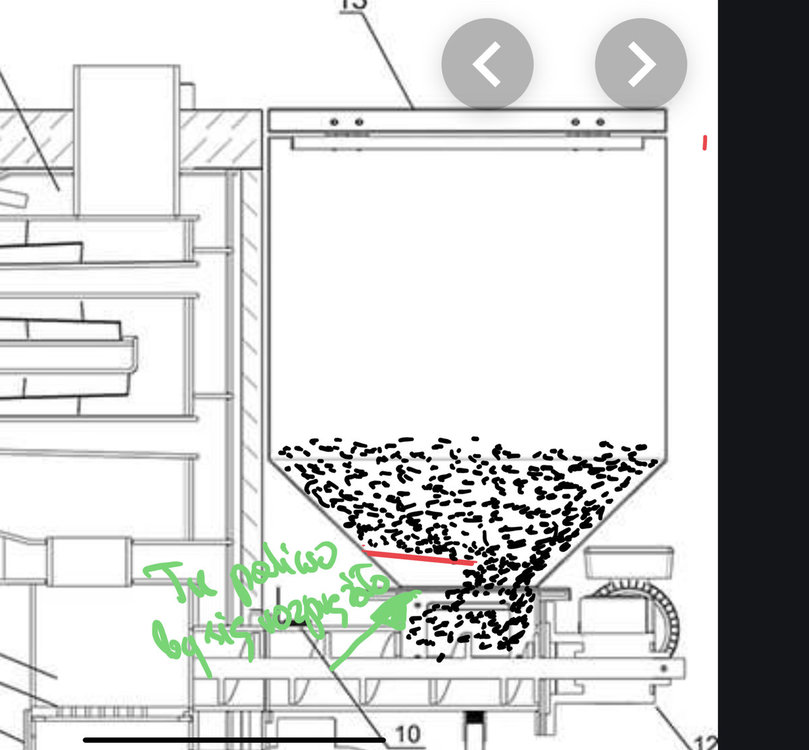

Panowie czy jest jakiś sposób aby nacisk wsadu na ślimak był w miarę jednorodny?
Chodzi mi o to, że w zależności jak dużo Eko jest w zasobniku, zmienia się potencjał podajnika co negatywnie wpływa na proces spalania.
Różnica ta wynosi nawet 8%
Moze jakiś producent wymyślił jakie rozwiązanie które jest lekarstwem na tego typu przypadłość, a może ktoś indywidualnie poradził sobie z tym problemem.
Chyba malina ma taki kątownik na dnie zbiornika ale czy to się sprawdza to nie wiem.

Yaro, na promowanym przez Ciebie Diablo ( 100 kg. załadunek ) dwa razy robiłem zawleczkę. W innym przypadku musiałem prawie pełen zasyp 170 kg. grochu zmieszanego z wapnem wywalić z zasobnika. Od tego czasu wyleczyłem się z pełen zasobnik.
Mieć pełny zasobnik to można jak się jest cały czas w domu. Ja niestety wyjeżdżam na kilka dni w tygodniu i stad moje pytanie.
Myślałem żeby dać taka piłkę jak na szkicu w skutek czego paliwo pod nią uległoby rozprężeniu. Tylko czy zda to egzamin.
Podbije temat bo ciekawi mnie wasza opinia w odniesieniu do mojego pomysłu.
zdałoby to egzamin? Czy jednak darować sobie taki zabieg
Mozliwe ze dobry pomysl. Troche sie tam zawiesi opalu na tej polce. Probowales zasłonic(zmniejszyc) troche sam wlot na slimak?
Co masz na myśli pisząc o zmniejszeniu wlotu?
Pułkę można by wspawać lekko pod kątem wtedy za dużo Eko by na niej nie zostało.
W zasadzie to zrobilem to co Ty przy czym ja wspawalem plaskownik chyba 3cm (lub5) od strony przekladni aby opal odsunac od simeringa gdyz troche syfu tam sie zbieralo i mnie denerwowalo. Nie myslalem o roznicy w podawaniu wiec nie wiem jak to jest teraz i czy to cos zmienia. Wlot z kosza mial (dokladnie nie pamietam) wymiary 12x18 wiec teraz ma np. 12 x 14.

Jeden z kotłów który mam pod opieką Malina 12 faktycznie jest taka półka, jednak z racji że kosz to raptem ok 80-85 kg pojemności, gdy mierzyłem potencjał podajnika na pełnym zbiorniku, i w ok 1/3 różnica wyszła raptem kilka gr. Więc albo faktycznie ta półka coś daje, albo kosz jest mały stąd niewielka różnica.
u mnie przy zasypie 100 kg różnica w potencjale wynosi 8%.

Dorobiłem taki kątownik ale chyba za nisko go zamontowałem bo dwa razy zawiesił się opał. Druga sprawa to to że w moim przypadku dół zasobnika jest mocno lejowaty i napór na ślimak przy pełnym załadunku jest duży.
Za tydzień spróbuje uspawać z blachy szerszy kątownik i dać go w 1/3 wysokości zasobnika tak żeby odbierał siłę naporu z wyższej partii załadunku. Tylko czy to coś da.....
Istnieje jeszcze coś takiego jak gęstość nasypowa. Przy frakcjach różnej średnicy, na dole zbiornika, szczególnie takiego wstrząsanego przez ślimak, znajdzie się frakcja najdrobniejsza o największej gęstości nasypowej a więc ślimak poda jej odpowiednio więcej w początkowym okresie po napełnieniu zbiornika.

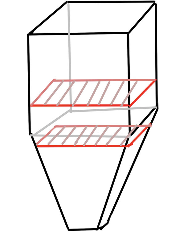

Widzę że chyba nie da się t uzyskać jednakowego potencjału podajnika dla różnego zasypu.
A gdyby do zasobnika wstawić że dwie kraty uspawane z drutu tak jak na szkicu.
czy one po części nie przejelyby ciężaru zasypu który napiera na ślimak?
co sądzicie ....
To dla mnia nie rozwiazanie.Po každym ruchu Tlok na slimak bedzie dla zasypu.
