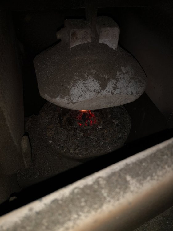

Palnik wygląda tak
Podtrzymanie… jest OK a co ten znajomy doradzal?

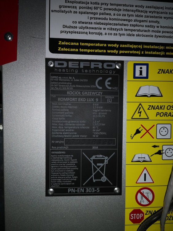

Kupił. Sobie 15 kw na 120m
Mi pow żebyn kupił ten 9kw
Na swój metraż
Ale w zasadzie wydaje mi się że 9 jest 12stka
Mniejszych raczej nie ma.

Tu masz opis
Już ustawilem go na 35 procent mocy

Tak tylko chodzi żeby palenisko się nie zapadło lub nie zgasla
A jak to się nie stanie żeby temperatura jeszcze większą nie wchodziła w piec
Przesuń w końcu tą płytę. Jaki masz popiół? Temp. na kotle 65oC. Jak wejdzie w nadzór to jeszcze obniż moc kotła.

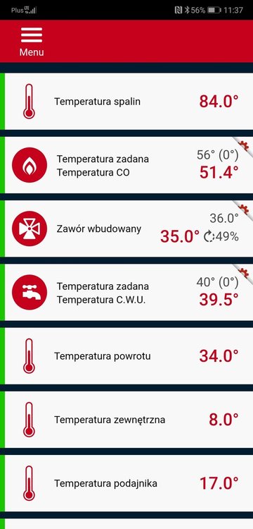

Tu wzrost moze byc spowodowany podtrzymaniem. I bardzo malym odbiorem. Wrzuc screena jak tam na kotle wyglada.
Tylko jak zastosuje mniejsza moc ok złącza się wtedy tryb praca jak suszu do tem zadanej na co i w końcu spada aż do 42 i pilnuje już pół godziny i nie ma 56 zadanych
A na nadzorze palenisko się zapadło z zbyt nisko
I na podajnik automatycznie temp o dwa oczka w górę
Piszesz malo zrozumiale. sprawdz histereze temperatury kotla. Powinna byc powiedzmy 2 stopnie. Jezeli w potrzymaniu palenisko sie zapada ( daj foty) to trzeba zwiekszyc podawanie w nadzorze o 2-3 sek.

A przy paleniu jak wchodzi w stan nadzoru to podbija bo 72, 71 stopni gdzie w nadzorze nie widać żeby się tam kopcilo bo jest tylko żar i znikomy plomien
Z płytą jeszcze nie kombinowalem że względu że jest pięć nagrzany nie zagaszalem by zamienić jej ustawienie

Prawdz czy w czasie gdy kociol stoi, pracuje pompka. No i wrzuc tego screena z fona. Chcialbym zobaczyc co sie dzieje na kotle.
Pompka cały czas pracuje
No i gdzie masz te za wysoka na kotle?
To chyba ci napisałem że jak zszedł z nadzoru wpadł w pracę przy 56stopniach ale przy pracy dodał też z temp do 42 i już pompuje ponad godzinę i nie może dojść do zadanej a jak zadania będzie to spompuje na nadzorze do 7 2 stopni patrz wyżej posty
Maz tu  z 2 godzin temu może z 3
Interesuje mnie gdzie kolega ma podpięty czujnik podajnika, bo cały czas jest na nim 17 stopni, u mnie gdy kocioł jest wyłączony temp. jest jak w piwnicy.
