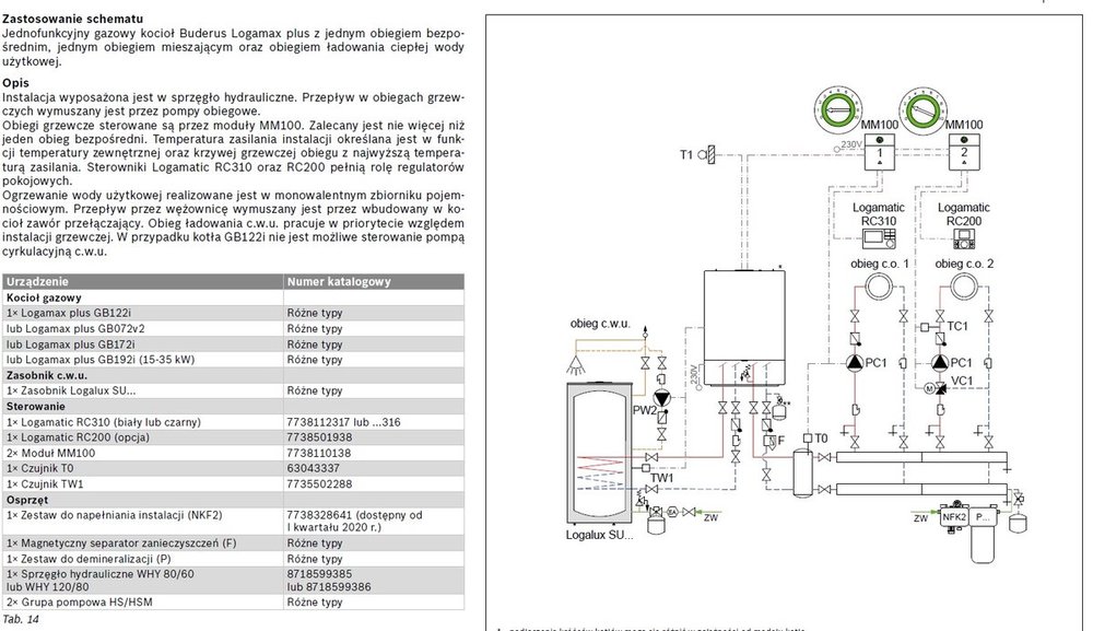

Którzy z producentów pieców kondensacyjnych oferują sterowanie obsługujące dwie krzywe grzewcze?
Na pewno taką możliwość daje Vaillant VRC700.
Czy jeszcze jakiś producent ma taką funkcjonalność?
Chodzi o możliwość ustawienia osobnej krzywej dla części domu ogrzewanej podłogówką i osobnej krzywej dla części ogrzewanej grzejnikami. Wydaje się to zasadne z uwagi na bardzo rożne parametry pracy takich obiegów.
Większość producentów oferuje schematy (jak załączony przykładowy Buderus) z rozdzielonymi obiegami grzewczymi na grupach pompowych.
Ale z opisu regulatorów tych schematów (tutaj akurat RC310) nie wynika, że używają one osobnych krzywych do obu obiegów.
Czy ktoś może podpowie kto jeszcze oprócz Vaillanta takie rozwiązanie stosuje?
Wolf do 8 krzywych, min 2 - Viessman 2xx, Buderus, Vaillant, Junkers, Bosch  i inne które mają automatykę obsługującą moduł mieszacza.
