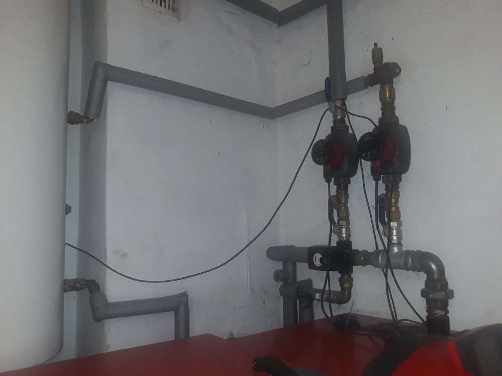

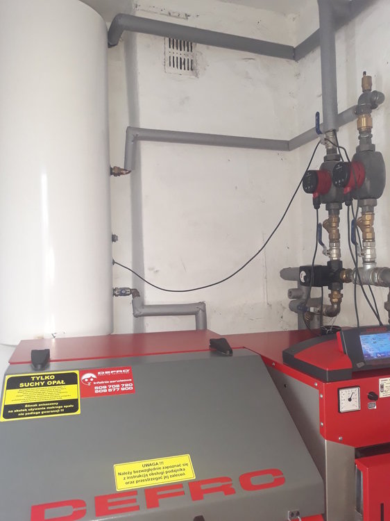

mik90 Opublikowano 10 Listopada 2019 #1 Udostępnij Opublikowano 10 Listopada 2019 Witam. 1. Mam pytanie, ponieważ przy grzaniu CWU(osobny obieg zasilany pompą)w bojlerze pionowym Galmet 140l. często jest tak, że na sterowniku wskazuje temp. 25 stopni a woda jest bardzo gorąca w bojlerze. Od czego to zależy i czy jest w czymś błąd? Poniżej zdjęcie z instalacji. 2. Czy lepiej grzać wodę np. na 43 st. z histerezą 2-3 st. czyli pompa załącza się częściej, ale pracuje krótszy czas, czy lepiej np. załadować bojler do 50st. z histerezą 10st. Wtedy pompa będzie dłużej nabijac temp. ale też będzie dłużej "stać"? Jak jest lepiej. Mam też pytanie czy puszczać pompę CWU na niskim biegu czy jak najwyższym? Odnośnik do komentarza Udostępnij na innych stronach Więcej opcji udostępniania...
Zbyszko125 Opublikowano 10 Listopada 2019 #2 Udostępnij Opublikowano 10 Listopada 2019 Temp na bojlerze wysoka a w sterze pokazuje 25° sprawdź czujnik CWU. Optymalna temp wody? Zależy co kto lubi. Zalecana jest co jakiś czas podgrzać ponad 60° aby skasować bakterie , generalnie temp wody ma być taka nie poparzyć użytkowników, jednak im wyższa tym w niektórych sytuacjach lepiej , mniej jej zużyjesz bo musisz dobrać zimnej. Wszystko zależy od ekonomii. Pompa na jakim biegu? Zależy jeśli na najmniejszym a jest przepływ to będzie ok. Troszkę dłużej podgrzeje ale pompa dłużej pożyjeWysłane z mojego Redmi Note 4 przy użyciu Tapatalka Odnośnik do komentarza Udostępnij na innych stronach Więcej opcji udostępniania...

Darekgra Opublikowano 10 Listopada 2019 #5 Udostępnij Opublikowano 10 Listopada 2019 Moim zdaniem to w tym bojlerze tak będzie pokazywać bo masz czujnik bardzo nisko wręcz na wysokości dopływu zimnej wody do bojlera. A gorąca jest u góry. Odnośnik do komentarza Udostępnij na innych stronach Więcej opcji udostępniania...
LordFalcon Opublikowano 11 Listopada 2019 #6 Udostępnij Opublikowano 11 Listopada 2019 Nie masz w innych miejscach zasobnika miejsca na czujnik? Generalnie czujnik temperatury wody do celów podgrzewania wężownicą powinien być co najmniej w okolicy połowy wysokości wężownicy (między dolnym a górnym podłączeniem obiegu kotłowego) Odnośnik do komentarza Udostępnij na innych stronach Więcej opcji udostępniania...
gmaj22 Opublikowano 11 Listopada 2019 #7 Udostępnij Opublikowano 11 Listopada 2019 I w tym miejscu przecież jest. Korek powyżej to króciec do podłączenia pompy cyrkulacyjnej Odnośnik do komentarza Udostępnij na innych stronach Więcej opcji udostępniania...
mik90 Opublikowano 11 Listopada 2019 Autor #8 Udostępnij Opublikowano 11 Listopada 2019 Czyli generalnie jest ok? Temp. Będzie niższa bo czujnik jest blisko położenia wlotu chłodnej wody i tyle. 6 godzin temu, gmaj22 napisał: I w tym miejscu przecież jest. Korek powyżej to króciec do podłączenia pompy cyrkulacyjnej Jak polecasz grzać CWU żeby instalacja i kociol pracował najbardziej stabilnie i ekonomicznie? Odnośnik do komentarza Udostępnij na innych stronach Więcej opcji udostępniania...

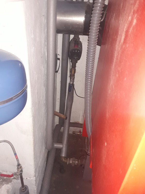

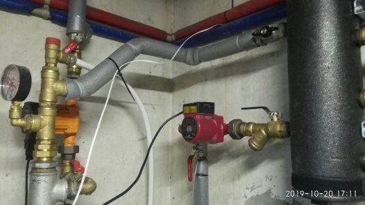

mik90 Opublikowano 12 Listopada 2019 Autor #10 Udostępnij Opublikowano 12 Listopada 2019 13 godzin temu, gmaj22 napisał: Nie mogę nic polecić, dopóki nie będę widział, jak wygłąda zabezpieczenie kotła i bojlera oraz instalacja za kotłem. Zwłaszcza podłączenie powrotów CO i CWU. Zdjęcia poniżej. Czy polecasz ładować bojler np. do 50st. i zrobic mu np. histerezę 12st. Czy jeszcze jakoś inaczej? No i pompa ma pracować na auto, czy na którymś biegu? Chociaż nie wiem czemu jak zadałem na pompie, gdy była włączona 3bieg to na pompie z 4w wzrosło do 6w i nic więcej. Dopiero jak zrobiłem restart pomp to zaskoczyła na maxa, tj. 19w. Generalnie jak polecasz ustawić to grzanie CWU? Tak jak pisałem, aby było sensowne dla pracy kotła, ale też ekonomiczne.. Odnośnik do komentarza Udostępnij na innych stronach Więcej opcji udostępniania...
gmaj22 Opublikowano 12 Listopada 2019 #11 Udostępnij Opublikowano 12 Listopada 2019 Czy ja dobrze widzę ( a raczej nie widzę), że brak tam jest chociaż zaworu bezpieczeństwa?? Dla własnego bezpieczeństwa zabezpiecz kocioł jak należy. Jest o tym w DTR kotła. Nawet nie mogę napisać, żeby pod żadnym pozorem nie dochodziło do zamknięcia mieszacza ( a tak się pewnie dzieje przy ochronie powrotu ), bo nie wiem, czy przegroda wewnątrz jest prawidłowo ustawiona. Pozwolisz, że na tym zakończę poradę.... PS: Muszę to dopisać dla pewności: Na sterowniku kotła musisz mieć ustawione zabezpieczenie, żeby siłownik działał jako sterowanie ogrzewaniem grzejnikowym a nie podłogowym. MUSI po przekroczeniu temperatury maksymalnej załączać pompę CO i OTWIERAĆ 4D w 100 % na grzejniki. Odnośnik do komentarza Udostępnij na innych stronach Więcej opcji udostępniania...

gmaj22 Opublikowano 12 Listopada 2019 #13 Udostępnij Opublikowano 12 Listopada 2019 Defro ma go (albo króciec dla niego) najczęściej na górze z tyłu kotła. Wszystkie opcje sterownika, również te dotyczące temp. maksymalnej są opisane w instrukcji. Odnośnik do komentarza Udostępnij na innych stronach Więcej opcji udostępniania...
mik90 Opublikowano 12 Listopada 2019 Autor #14 Udostępnij Opublikowano 12 Listopada 2019 Generalnie nie widzę jakiegoś dodatkowego wyjścia na kotle do tego zb. Czy można to zamontować gdzieś na rurze zasilającej z kotla czy jak inaczej? Odnośnik do komentarza Udostępnij na innych stronach Więcej opcji udostępniania...
Zbyszko125 Opublikowano 12 Listopada 2019 #15 Udostępnij Opublikowano 12 Listopada 2019 chyba można Wysłane z mojego Redmi Note 4 przy użyciu Tapatalka Odnośnik do komentarza Udostępnij na innych stronach Więcej opcji udostępniania...
mik90 Opublikowano 12 Listopada 2019 Autor #16 Udostępnij Opublikowano 12 Listopada 2019 43 minuty temu, gmaj22 napisał: Defro ma go (albo króciec dla niego) najczęściej na górze z tyłu kotła. Wszystkie opcje sterownika, również te dotyczące temp. maksymalnej są opisane w instrukcji. W takim wypadku na ile proponujesz Max %zamknięcia zaworu 4d? Odnośnik do komentarza Udostępnij na innych stronach Więcej opcji udostępniania...
gmaj22 Opublikowano 12 Listopada 2019 #17 Udostępnij Opublikowano 12 Listopada 2019 Najpierw musisz być pewien, że przekręcenie zaworu 4D maksymalnie w prawo powoduje wzrost temperatury za pompa CO do poziomu tej na kotle. Oczywiscie przy pracującej pompie. Odnośnik do komentarza Udostępnij na innych stronach Więcej opcji udostępniania...
mik90 Opublikowano 12 Listopada 2019 Autor #18 Udostępnij Opublikowano 12 Listopada 2019 Tak, w momencie gdy zawor idzie w prawo rośnie temp. oraz % otwarcia. W przeciwna maleje. Odnośnik do komentarza Udostępnij na innych stronach Więcej opcji udostępniania...
gmaj22 Opublikowano 12 Listopada 2019 #19 Udostępnij Opublikowano 12 Listopada 2019 Czyli tak jak sie obawiałem. Masz przegrodę poziomo przy ustawieniu siłownika na "5", a powinieneś mieć pionowo. Poszukaj na forum, jest tu mnóstwo wskazówek, jak sobie z tym poradzić - co po kolei robić. Na szkicu pokażę jedynie o co chodzi: -położenie neutralne ("5" ) u Ciebie - pomarańczowa, powinno być - niebieska -położenie 100% na instalację ( "10" ) - u Ciebie- czerwona i tak powinno pozostać, tylko że z pozycji neutralnej powinieneś kręcić w lewo Wg tego, co masz teraz, lepiej nie skręcaj siłownika od poziomu neutralnego w lewo (biała kreska) Odnośnik do komentarza Udostępnij na innych stronach Więcej opcji udostępniania...
