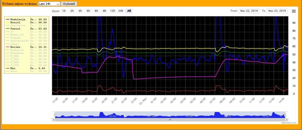

Tak wygląda u mnie reakcja wzrostu mocy i spadku temperatury kotła w reakcji na załączenie się pompy CWU w programie czasowym. Uważam to za poprawna reakcję i właściwą pracę kotła.
Trzeba też wziąć pod uwagę  przy jakiej temp. CWU  , załącza się pompa
Inny bedzie wzrost mocy kotła i spadek temp wody na wyjsciu , jak temp bojlera spadnie np do 40* maksymalnie a inaczej jak spadnie do 20*
