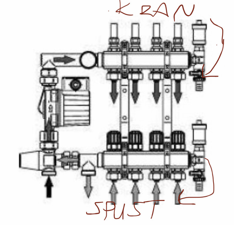

Przechodząc do odpowietrzania , czy dobrze myśle ?
Kran - źródło wody
Spust- do ścieków
Od razu uzasadnię , moje myślenie wynika z braku uszkodzenia pompy ( kierunek wody)
Czy zawór mieszający podczas odpowietrzania mam zamknąć ?
Cala resztę odpowietrzania wiem jak wykonać .

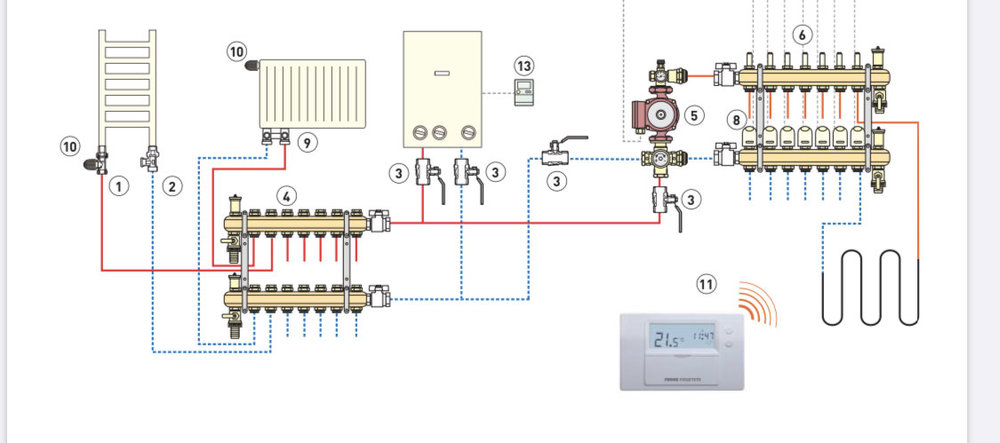

Czy mam tak zrobić ?, wydaje mi się ze to sprawa prosta , choć muszę się liczyć z doprowadzeniem rurek pod każdy grzejnik bo są  na jednym obiegu .
Proszę jeszcze i ewentualne nastawienia temp.

Czy podany schemat powyżej będzie najlepszym rozwiązaniem ?

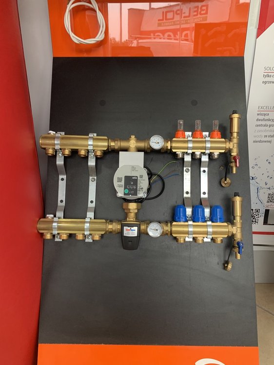

dzisiaj w sklepie doradzili mi coś takiego B959B167-D726-46EB-9725-BA2442633D30.thumb.jpeg.c97ce075d156d4fd66a256efec6a2450.jpeg
W sumie to ten rozdzielacz byłby całkiem spoko na grzejniki + podłogówka w jednej skrzynce. Chyba, że się mylę? Czemu @sambor piszesz, że to złe rozwiązanie?
sambor , czy mógłbyś napisać ( podać linki co należy zakupić ) ,co zrobić - tak łopatologicznie . Widzisz , gdyby ci wszyscy fachowcy mieli chęci do przerobienia po partaczach ,to uwierz mi ze tamat już dawno bym zamknął .

Tu potrzeba prostej przeróbki polegającej na wymianie rozdzielacza podłogówki na rozdzielacz z zaworem 3-D termostatycznym oraz pompą
W sumie temat identyczny z tym
Gdzie podałem gotowe rozwiązanie takiego problemu.
Dodatkowo u ciebie problemem jest wysoka moc minimalna kotła - 6kW, przewyższająca max zapotrzebowanie budynku na ciepło.
Po przeróbce zostaje kwestia regulacji hydraulicznej
Czyli grzanie grzejników rozwiąże tylko wymiana rozdzielcza np:
https://instalhurt.sklep.pl/Rozdzielacz-7-obwodow-z-Grupa-Pompow-Mosiezny-Poma-Wilo-do-Podlogowki
Ten rozdzielacz jest bez bypas.
Troszkę nie kumam co zmieni pompa nadająca napęd wodzie i zawód 3D.

Pod każdy grzejnik poprowadzić nowe pex , następnie dołożyć  drugi rozdzielacz pod grzejniki i to wszystko jakoś razem spiąć . Będą  wówczas dwa niezależne obiegi  ( podłogówka i grzejniki )
