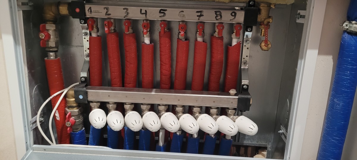

Cześć,
mieszkam w domu dwukondygnacyjnym (od developera), gdzie zainstalowane jest ogrzewanie podłogowe na parterze oraz grzejniki na piętrze w sypialniach. Piec jest podpięty pod sterownik, który po osiągnięciu zadanej temperatury odcina go. Rozprowadzenia do grzejników wykonane są poprzez zastosowanie trójników. Oczywiście na parterze jest miło i ciepło, a sypialnie zimne, bo pokój nie zdąży się nagrzać.
Podłogówka jest bez mieszacza na RTL'ach. (załączam zdjęcie instalacji)
Piec - ACV ILEA 18/25 - ustawiona temperatura 50 stopni przy poskręcanych RTL przy podłogówce na ok. 2 poziom.
Co muszę zrobić, żeby zmniejszyć różnice temperaturowe między piętrami? Obecnie wynoszą one obecnie ok. 2-2.5C.
Jednym z rozwiązań byłoby dołożenie mieszacza, ale to spory koszt. Wtedy mógłbym ustawić wyższą temperaturę na piecu i pokoje szybciej by się nagrzewały.
Zastanawiałem się czy nie wymienić RTL na sterowane przez WiFi, żeby móc swobodnie regulować przepływ, ale wydaje mi się to mocno przeciętnym rozwiązaniem.
Sterownik odcinający temp przenieść na górę. Będzie później odcinał po osiągnieciu temp. docelowej na górze.
Na pewno trzeba wykonać regulację hydrauliczną grzejników na piętrze i ew przenieść sterownik odcinający , lub na nim ustawić wyższą temp wyłączenia kotła.

Na podłogówkę nie może iść wyższa temperatura niż 45-50C. Grzejniki bazują na 60-75C.. stąd grzejnik tak naprawdę nigdy nie parzy w dłonie.
Przeniesienie chyba nie będzie takie proste skoro przewody do sterownika są wpięte na dole, trzeba by kombinować, żeby dociągnąć je na górę
Jak grzejniki są dobrane na temp zasilania 60-70C, a kocioł jest kondensacyjny to jest błąd i to spory.
Powinny być grzejniki dobrane do temp zasilania 50-55C.
Temp wody na podłogę ustawia (ogranicza) się zaworami RTL, ale ich sposób montażu jest nieprofesjonalny, powinny być dalej od belki.
