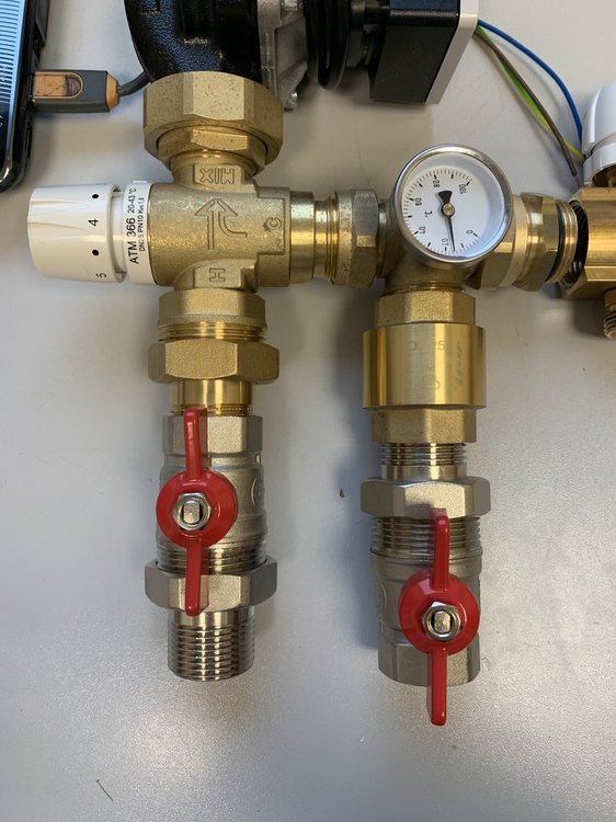

czy to jest dobrze złożone ?
która wersja ?
Mam rozumieć ze na sam koniec redukcja pod przyłącze pex ?
E7972178-B3AC-4E17-B1D3-53B762FC58CB.thumb.jpeg.da8a13b6b7da9299de0223c2f860a5e9.jpegE4A8645A-7FF8-40A8-9D65-EA35E262B20D.thumb.jpeg.49edc61f6a4c3d4949d36c9468c96b99.jpeg
Edytowane przez mazilo
O!
Robi się!
Ta dolna wersja będzie lepsza dla mnie, ale hydraulicznie się nie różnią.
Sprawdź tylko zaw zwrotny - czy jest strzałka na ZZ w stronę kotła
Oczywiście brak podłączeń do PEX-a

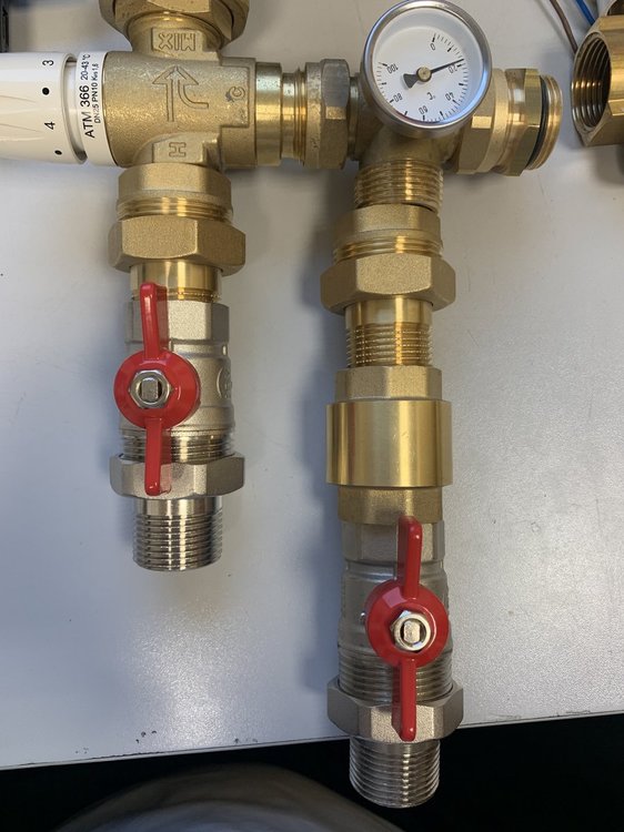

i jeszcze czysto teoretycznie ,która pompa jest nowsza ?
68FCBF0D-E925-416A-BD47-2ABABD1E2981.thumb.jpeg.1af208426f69c5b525bff987ca8aba8b.jpeg2F4E20AB-7AD7-4AC1-A5D2-27B2A8298491.thumb.jpeg.42c1c4a09bee46aa563379ff35edc5f4.jpeg
narazie jest do góry więc trzeba obrucić  w dół
