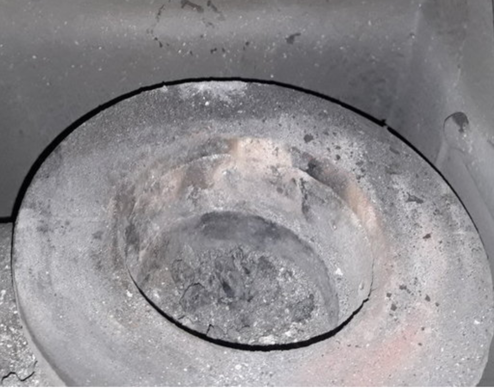

Wiecie co?
Jak na razie to ten wątek to tylko bicie piany, przed chwilą pogoglowałem i znalazłem Twój kocioł czyli Margo 13/16kW
Widzę że konstrukcyjnie jest identyczny jak mój za wyjątkiem palnika bo ma chyba trochę lepszy
I powiem że on jest w stanie ogrzać  spokojnie 250 m2  ...
Napisz jaki masz sterownik to może ktoś pomoże ustawić ale żeby ustawić to wstaw w czopuch termometr 300*C, taki zwykły wskazówkowy , ja kupiłem za 12zł
Jeżeli nie wiesz jaka temperatura spalin to małe szanse na ustawienie kotła.
Z firmy terminach ST80
Sorry termo tech

Jaki masz ten kociol? Najlepiej uzupelnij profil. jedziesz na zadanej 55°C? Nie szkoda kotla? Nie masz zadnego mieszacza na obieg? Ten sterownik ST 80 to podejrzewam produkt Techa.
EDIT: Widze, ze korone retorty to masz chyba nieobrotowa. Tzn bez mechnizmu. Pytanie podstawowe. Czy jest uszczelniona?
Edytowane przez Visitor1230
Też zerkalem w stecz palnik coś nie widać otworów :) pytpytanie podstawowe czy jest szczelny czy może wieje bokami ?
No wlasnie. gdzie ten palnik dmucha w palenisko. Bo zadnych otworow nie widac. Zarosly? Abstrahujac juz od uszczelnienia.
Kolega myśli, że jak by miał większy kocioł to spalałby mniej jak 25kg? Czy ja dobrze rozumie?
Nie o to chodzi Ale mianowicie że słabo ciśnie w bujanie dogrzaniu i długo grzeje
Zaznacz strzałkami gdzie dmucha tu powietrze.
To odpowiedz laskawie na pytania zadane w poscie 88. Bo ani cisnienia ani bujania nie bedzie. I 50kW nie wystarczy. I jeszcze jedno czy komora napowietrzajaca jest wyczyszczona? Potrzebne zdjecie palnika w pracy i popiolu. I sie okaze o co kaman.

Myślisz że nie jest dobrze uszczelniony
To wam wyśle na wieczór panowie
Uszczelniony to on jest aż nadto :) wszwszystkie otwory zapchane . Jakiś tam ślad jest po otworze 5lub 6 mm . Ale nie widać tych głównych :(  A gdyby mialo wiać to będzie to robilo po zewnętrznej stronie talerza . Tam gdzie on jest mocowany do komory powietrznej.
Czyli wyczyścić te boczne otwory i zobaczy reakcję
Jak jUż masz brać się za czyszczenie to zrób to dobrze . Czyli rozkręcić go a następnie poskladaj jak trzeba . Od spodu też powinna byc "wyczystka" taki kawal okrągłej blachy przykrecony po środku śruba .
