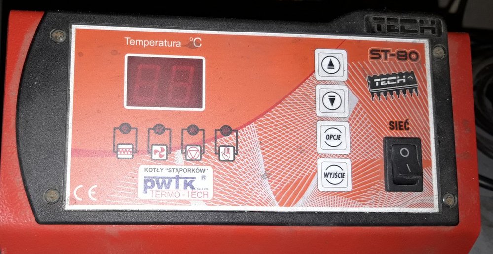

A wiec tak zadana temp.55 stopni siła nadmuchu 8 czas podawania 10 s.czas pomiędzy podawania 94sek. Histereza 10.A sterownik

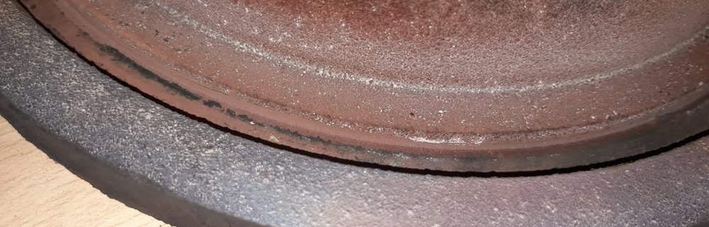

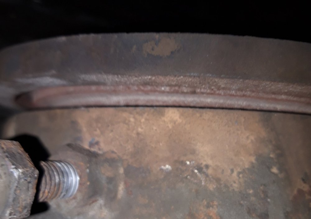

Patrz tu jest wyczyszczone wszystko Ale jakie luzu są
No jestem. A co?

Fajne foto. Nie wiadomo o co chodzi. To sa pewnie sruby ustalajace pozycje korony. Musza byc lekko podokrecane ale tak, zeby korona byla osadzona osiowo
2 minuty temu, Thomas12345 napisał:
A jak ściągnę środek to nachodzi w te ranty
Ja wiem ale chodzio to ze sruby sa poluzowane calkiem a tak jest ....
I tak wyciagne korone to nachodzi ladnie a jak z korona to jest wysoko
To pewnie tak ma byc. Rozbiesz to, powyczyszczaj wszelkie otwory nadmuchowe, odbij ( lekko) nagar z wyjscia retorty jak jest. Zloz palnik do kupy uszczelniajac go i odpowiednio ustalajac sruby ( zapewne sa trzy) wyczysc komore napowietrzajaca i wszystko. Poczekaj z rozpalaniem do jutra. No chyba ze masz czas to mozesz zrobic to za jakies trzy godziny. I daj jakies czytelne foty palnika po robocie.

I tu masz to co ppwonno najsc a jak dam koronę to nie nachodzi
No dobra spoko czyli tak powietrze niema wiać bokami tylko przez środek paleniska tak?
Pierdziele. Wrzuc jakies foto na ktorym widac cala korone i drugie jak to jest zamontowane. Tez cale. Rozbierales to chyba wiesz jak to siedzialo.
Z tego sterownika nie ukręcisz dobrych nastaw, najprostszy z możliwych.
To co inny sterownik zakupić
Ale jak ściągnę koronę ładnie nachodzi na te granty i niema ludów chodzi o te
Ranty
