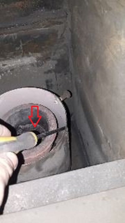

Poczekaj chwile
Czyli co koronkami do góry Ale chodził to ze kuzwa nie pasuje tak i tu jest  lipa
No patrz
A koronka powinna być w środku A jest na zewnatrz

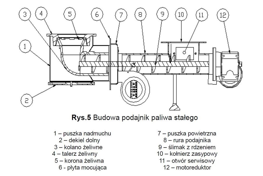

Stoi jak byk ze koronka mala z nacieciami musi byc do gory. Pozycja 5
Na tej fociecos nareszcie widac
2 minuty temu, Thomas12345 napisał:
No patrz
Wyczysc to porzadnie i zloz tak jak pasuje. Udalo ci sie nareszcie zrobic zdjecie z ktorego cos wynika. Jest raczej ok
Tutaj daj silikon
Czyli co wyczyścić i złożyć tak o tak
Pamietaj o tych srubach,  zeby korone ustawic osiowo
1 minutę temu, Visitor1230 napisał:
Tutaj daj silikon
Czyli na boku dac  silikon aby było szczelne tak
yes. i silikon. Masz oczywiscie 1200 stopni rozumiem
Tak
Dla szczelnosci objedz paluchami juz zamontowany kolnierz na okolo. tzn na zewnatrz.
Oki dzięki wielkie za rady pozdrawiam
Tak na przyszlosc. Retorte uszczelniaj co sezon. Na bierzaco udrazniaj otwory napowietrzajace co miesiac, dwa. Sprawdzaj  tez czy na wyjsciu z kolana ( tam glebiej) nie tworzy sie nagar ktory zaweza wyjsice wegla.
