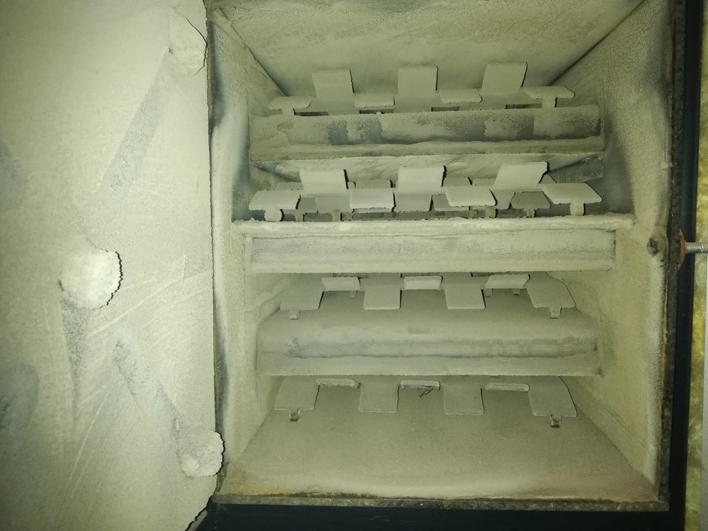

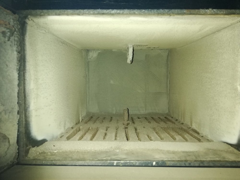

Zamontowałem deflektor z miski nierdzewnej. Retorta ma srednice 22cm.
Miska wysokość 6.5cm średnica tej części wklęsłej 21cm. Całość jest podwieszona pod rusztem wodnym.  Odległość max jaką mogłem dać od retorty do krawedzi miski to 15cm.
Pierwsze spostrzeżenia to spadek temperatury spalin ze 190 na 150 stopni oraz mniej zanieczyszczeń i sadzy w przegrodach kotła.

Tak piec wyczyścilem przed montażem miski. Temperatury spalin z deflektorem i bez były porównywane w tych samych warunkach czyli zaraz po czyszczeniu.
Nie wyczuwa jak8egos wzrostu temp podajnika. Termometru tam nie mam ale na dotyk ręką jest moze tylko trochę cieplejszy ale niedużo.
Zauważyłemtez że miska mogła by być trochę glebsza bo czasami płom8eń wychodzi poza  nią ale mam ten limit ze jest ruszt wodny i nie moge dać głębszej a podobno te 15cm dostępu miedzy retortą a miską musi być .
Czujnik temp. podajnika powinien być!! To jeden z ważnieszych czujników w kotle.
