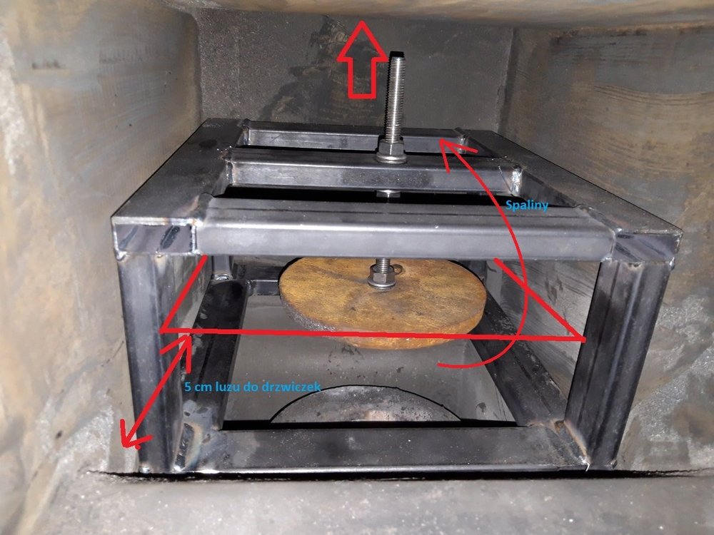

Odległość od paleniska dałem teraz 16 cm A w razie czego będę regulowal
Ustaw tak, zeby plomien ledwo dotykal deflektora. Ceramiczny, wklesly bylby lepszy.

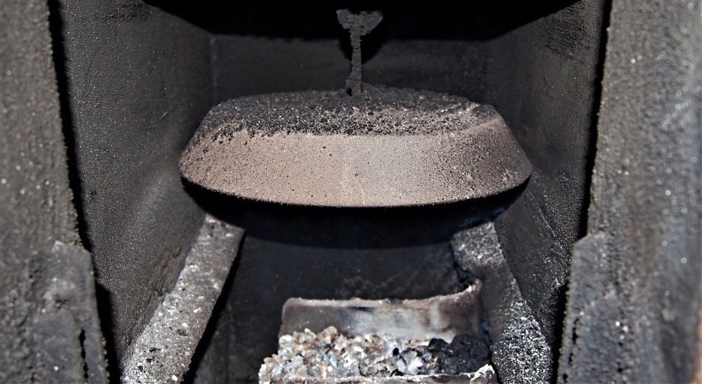

  • U mnie za deflektor robi kupiona za 15pln patelnia stalowa z uciętą flexem rączką. Średnica patelni 28cm , komora pieca 30cm  tak że jest po 1 cm luzu -  i tak ma być Zawieszona na poprzeczc

Deflektor u cienie moze spokojnie miec wieksza powierzchnie. Ma sie nagrzac i dopalic gazy. Plomien nie powinien go omywac a lekko dotykac. Wtedy spelnia swoja funkcje. Jezeli go omywa to jest gorzej niz wogole bez.
Zawieszona na poprzeczce stalowej  około 15 cm nad palnikiem
Oprócz dopalania wprowadza zawirowania powodujące że gorące spaliny dłużej krążą w komorze i oddają ciepło do ścianek
Pomiar temperatury spalin w czopuchu :  Teraz ~140*C , po wyjęciu tej patelni powyżej 180*C
Nie wiem czy to prawidłowo czy nie, czy fachowo czy nie ale efekt jest:
Sadza sucha, sypka, zużycie opału przy dzisiejszej temperaturze  to 50kg ekogroszku 26MJ na tydzień.
  Aha - kocioł czyszczony tydzień temu!

A wytrzyma patelnia przy takiej temp.i czy faktycznie się to sprawdza i lepiej dogrzewa wode jozefg1?
To jest patelnia stalowa, jeden sezon wytrzymała bez uszczerbku.
Pisałem powyżej że lepiej dogrzewa bo spaliny są chłodniejsze i to sporo a to świadczy o tym że ciepło zostaje w piecu a nie grzeje atmosfery.
Wszystko fajne i ładnie . Jednak z tego co widzę palisz zbyt mała dawką paliwa i w dodatku na poczatku palnika . Wspornik rusztu awaryjnego juz wypalony ,czy tylko tak wyszło na foto.

Koledzy myślałem na tym aby tu gdzie jest góra stelaża zobaczcie na obraz spacer.pngżeby zakryć połowę stelaża czyli deflektor jest na dole 15 cm nad paleniskiem A gora bedzie zakryta w połowie zrobi to tzw szuflada wiecie o co mi chodzi
  Hehe ... prawidłowo, myślałem że to widać że płomienia nie ma bo to jest w stanie podtrzymania!
A że coś widać? Bo robione foto z błyskiem.... I nic nie jest wypalone tylko pisałem że nie czyszczone tydzień, jutro ta "uroczystość" czyszczenia kotła....
Tak gdzie jest niby wypalone to jest takie małe  wcięcie nad palnikiem

28 minut temu, Thomas12345 napisał:
Kurde to teraz już niewiem jak zrobic niby dałem ten deflektor Ale rezultaty niemaja szału kolega pisze że dał patelnię i efekt jest Oki niewiem co próbować
Jezeli odplyw spalin masz z tylu wymiennika (czerwona duza strzalka) mozesz z szamotu zrobic sobie komore nawrotna z dopalaczem. Plyta dosunieta do tylu i bez luzu na bokach. Mialem tak w swoim starym Klimoszu.
Tak z tylu mam odpływ spalin Ale tzn jak na górę dac ta płyta czy zamiast deflektora
Na gorze podejrzewam, ze bedzie za wysoko. Plomien nie dotknie plyty a co za tym idzie nie nagrzeje sie na tyle, zeby dopalic gazy.
Bo niemoge visitor zatrybic o co kaman
Czyli wstawić zamiast deflektor płyta w miejsce gdzie wyznaczyłes kredkami tak?
Nie kredkami tylko myszka jak juz :) Sprobowac mozesz. Jak pisalem. Mialem tak w swoim podajnikowym Klimoszu. Palilem 11 sezonow. Dzialalo.
Mozesz na srodku tej plyty wywiercic otwor i podwiesic na tej srubie co masz. Na rogach wytnij plyte zeby wpasowala sie w te pionowe rurki i bedziesz mial mozliwosc wyregulowania wysokosci.
24 minuty temu, Andrzej_M_ napisał:
@Thomas12345 sam to posklejałeś ?.
Tak Andrzej sam posklejalem niewiem czy dobrze czy źle Ale jest zawsze coś wolałem tak niż spawac w piec
