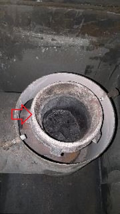

Widzisz między korona A góra paleniska jest minimalna szczelina myślę że to ona powoduje że nie nachodzi na ranty

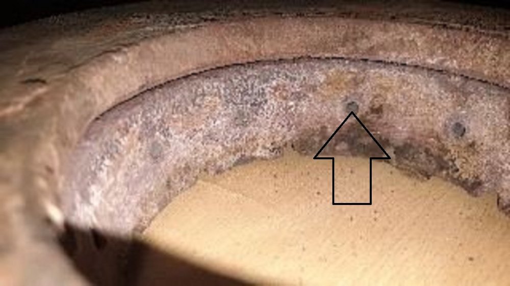

Tylko w koronie są dziurki tak jakby na powietrze
I tu gdzie jest śrubokręt to powinno najsc
Na to

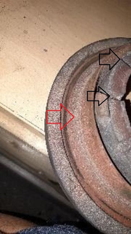

Dobra. Pierwszy raz widze taki palnik. te koronke co ja obracales wloz jak bylaCzarna Strzalka, te przeloty musza byc wyskrobane. Czerwona- tam trzeba dac silikon

A nie nachodzi A korona jest nie jest idealnie wpasowano nie nachodzi idealnie i jest szpara
Pomiedzy korona a korpusem gdzie ja nakladasz?
Edytowane przez Visitor1230
Korona z lewej wchodzi tu w srodek
Wez to naloz wszystko na palnik jak powinno byci wskaz srubokretem gdzie jest ta szpara co ci sie nie podoba. I jak a ta szpara jest szeroka
