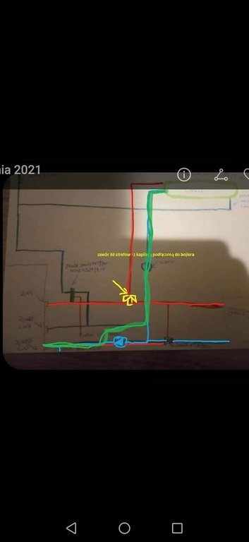

Lreceived_430793408049772.thumb.jpeg.b0b4fda125473010ba13c3a1471ef445.jpegWitam. Mam Pytanie. Czy ten schemat podłączenia kotła będzie ok. Czy coś byście zmienili. ? Dodam iż podłączenie ma być najprostsze z jedną pompką c.o, zawór temperaturowy i zawór przełączeniowy cwu . Za wszystkie rady i pomoc z góry dziękuję.
Trochę niejasny, ale tak, pompa przy kotle, zawór stalotemperaturowy i zawór strefowy/przełączający na bojler. Prościej być nie może.
Może mało czytelny. Ale wiadomo o co chodzi.  dzięki za szybką podpowiedź. Czy zawór stalotemperaturowy 45° czy 55 . Bo zastanawiam się jak by miał chodzić. Czy na sterowniku pokojowym czy ma sobie na małej mocy cały czas chodzić tak jak tu wyczytałem chyba Rado Rado pisał.
Ja miałem 45 i zmieniałem na wkładkę 55
W mojej pracy z nabijaniem bufora dopóki on się nie wygrał to na wkładce 45 piec nie był w stanie dobić do 60 stopni
Lepiej się pali też zauważyłem, nie mam tak spieków w koszyczku
