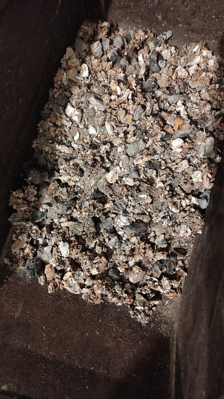

Przyszedłem po pomoc na forum bo nie mogę sobie poradzić ze spalaniem węgla. Mam kocioł Sas Sold 14kW i od nowości jadę na sterowaniu PID. To mój trzeci sezon. Zawsze było ok - dopalał do drobnego popiołu, zostawało trochę rozpadających się spieków.
Ostatnio jednak z uwagi na braki w węglu kupiłem węgiel słabszy kalorycznie niż zawsze do tej pory używałem. Do tej pory to były węgle około 28-29Mj, ten ma max 24Mj. Załączyłem piec po dłużeszj przerwie i mam stosunkowo wysokie spalanie jak na taką pogodę (około +5 stopni). Leci około 21kg węgla na dobę. W czasie środka zimy mając niedocieplony dom spalałem około 35kg gdzie było minus 15-20 w nocy. Teraz dom jest docieplony i temperatury zewnętrzne też lepsze.
Załączam zdjęcie popielnika. Węgiel jest nadpalony, jak go przełamię to w środku jest czarny.
Wyczytałem na forum, że trzeba w takim przypadku zwiększyć przerwę między podaniami paliwa ale widzę, że na tym sterowniku nie ma za bardzo opcji do sterowania (chyba, że go wyłączę - sterownie bez PID czego nie chcę robić).

Witam. Parametry pracy zmienisz w menu serwis kod techa 5162 ale w tym sasa może być inny.  Niepotrzebnie w nadzorze dałeś dużą dawkę.  fabrycznie tech daje 1 s co 3 min. Zmieniając granulację nic nie zyskałeś tam są wieksze dawki min i max a ty chodzi głownie o ustawienie min i max dawki min i max przerwy i wentylatora roboczego i obrotów dmuchawy. Wejdź w mesnu serwis i najpierw sprawdz jakie masz parametry pracy wtedy dopiero można coś zmienić.

Sprawdziłem po zmianach popielnik i coś pomogło. Jest mniej wszystkiego w popielniku jakby mniej spalił. Ale węgiel jest dalej w znacznym stopniu nie dopalony.

Na moje oko ten popiół jest typowy dla słabej jakości węgla - nie spieka się ale jest dużo odpadu. Są jakieś niedopałki, ale one mogą być spowodowanie nierównym spalaniem w retorcie, np przy niższym nadmuchu jedna strona ma mniej powietrza niż druga i po prostu z jednej strony węgiel się spala całkowicie a z drugiej wywala niedopałki. Może nawet łatwiej gdy wyłączysz PID i spróbujesz dobrze ustawić spalanie w dwustanie na jakiejś średniej mocy, wtedy będzie widać czy w ogóle da się znaleźć ustawienia przy których spalanie jest dobre.
