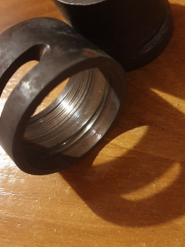

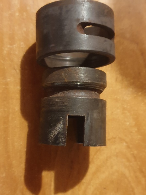

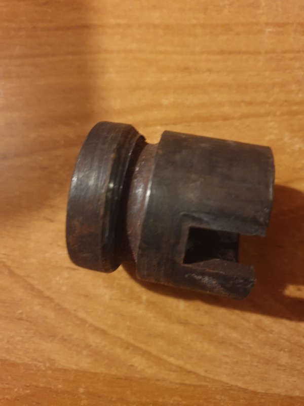

Witam, mam problem z Retorta, zrywa mi zawleczki po zasypaniu ekogroszku, w pracy na sucho jest przeskok retorty i ewidetne obciążenie na piecu. Retorta obraca płaskownik (nie demontowalem go przy wymianie ślimaka) , piec Sas. Poniżej filmik z przeskoku. I fotka płaskownika.

Palnik Pancerpol, miałem ale takich problemów nie było. Zrywanie zawleczki miałem przez przegrzanie ślimaka i jego wygięciu. Wybierz węgiel, wyjmij zawleczkę i spróbuj kręcić ślimakiem kluczem bez wianka obrotowego czy slimak kręcić bez oporu. Jeśli slimak ok to zabierak do sprawdzenia.
Ślimak dałem nowy w te wakacje, chodził gładko (kręciłem kluczem przed założeniem zawleczki). Zrobiłem sobie też filmik od spodu, nie widać żeby zabierak o coś wadził, wygląda to tak jakby to retorta miała blokadę na tym pierścieniu na którym leży, ale wszystko jest gładkie).
20221114_220638.thumb.jpg.380f8c96683ccbc7f602a807f88e7266.jpg20221114_220708.thumb.jpg.621cc5a3a10b0177b9061d348a65f12e.jpg20221114_220735.thumb.jpg.7eaba384002742bab71efe8817573cf5.jpgNa filmiku widać że zabierak podnosi wianek i go klinuje zamiast go obracać. Wyłącz zasilanie i sprawdź czy przypadkiem się nie przesuwa a najlepiej wymontuj bo tam może być już zużyta tulejka.

Hej. Nie znalazłem takiej tulei u mnie (możliwe że za mało rozebrałem piec), tuleja przyspawana do krzyżaka była w porządku, Uciąłem bożką krzyżaka co by nie ruszał retorty, nie kręci się ale nie zrywa zawleczek po 2min chodzenia. Spróbuję na spokojnie w sezonie letnim wyjąć kolanko(z krzyżakiem) z kolanka w którym są.

Wygląda na upalony ślimak, do wymiany. Podobno za nisko się pali, dlatego tak się dzieje.

Witam w ostatecznosci możesz palić bez obrotu .Może sam wianek juz jest mocno wytarty(nogi wianka) i tak może  sie dziać.Zacząłbym od wymiany zabieraka i wianka
