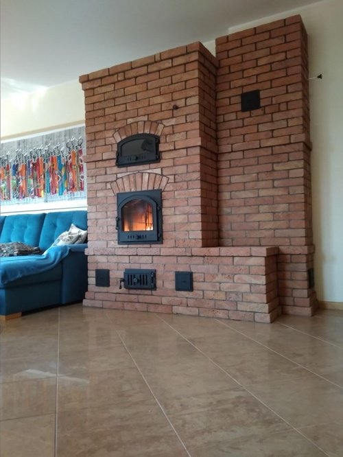

Taka ciekawostka, napaliłem w kuzniecowie o 7:30 małym koszykiem drewna a o 16:45 robiłem termowizję domu i skorzystałem:
Piec z przodu
Z tyłu
I ciepły do następnego ranka
Jakim drewnem palisz i ile drewna kg miesci sie na jednorazowy załadunek.
Tak wygląda załadunek przy rozpalaniu:
Jak już się dobrze pali całość do dokładam jeszcze cztery-pięć takich szczap ok 40cm długich. Sucha dębina.
Jeśli nie jest palone każdego dnia to jak długo trwa nagrzewanie pieca? – do momentu, w którym można już odczuć ciepło.
Może uda się jakoś porównać z kaflowym…
Tak przy okazji, dobre zdjęcie.
Szyba i najbliżej paleniska prawie od razu, tył i góra pieca dopiero parę godzin od rozpalenia.
Przy czym w takim piecu nie należy palić cały czas, spala się jednorazowo do 16-18kg drewna i dopiero na drugi dzień ponownie. Tak uczył zdun.
Pięknie wykonany, a taki fachowiec to skarb.
Dobrze wykonany piec z szamotu powinien tak palić, tj. do 20kg drewna i trzymać temperaturę ok 24h w zależności od ocieplenia domu. Dobrze zbudowany kaflowy podobnie ale budowa kaflaka jest zupełnie inna, inne są grubości obmurza i kafle troszę inaczej oddają ciepło niż surowy szamot. Są delikatne różnice. Gdyby tradycyjnego kaflaka wyposażyć w tak wydajne i sprawne palenisko jak Kuzniecowa możnaby zrobić testy porównawcze. Problem natury technicznej polega na tym, że trzeba by obydwa piece ustawić w jednej lokalizacji ale tak by nie wpływały na swoje działanie, palić tym samym drewnem itd.
Szyber oczywiście jest, dodatkowo zasuwa powietrza wtórnego i zasuwa powietrza pierwotnego
Tak budują piece ludzie, którzy się znają na temacie, to co napisał Seler to podstawa + dopust powietrza z zewnątrz pod palenisko, zamykany przepustnicą. Oczywiście tych wajch robi się kilka ale jak chcemy mieć cieplusio w domu to zamykamy i cześć. Stety niestety piec działa jak wentylacja przez komin może wyciągnąć całe ciepło po zakończeniu palenia, kiedy nie ma szyberów (szybrów?).
szyber na wyjściu do komina nie może być szczelny,zwykle trzeba odciąć jeden z rogów, lub wywiercić otwornicą okrągły otwór, powiedzmy 5-10 % powierzchni szybra,w razie gdyby CO zaatakował... Teoretycznie strata ciepła nie powinna być zbyt duża,jeśli drzwiczki główne i popielnikowe są szczelne,ale zwykle tak nie jest,więc montuje się szyber na kominie
