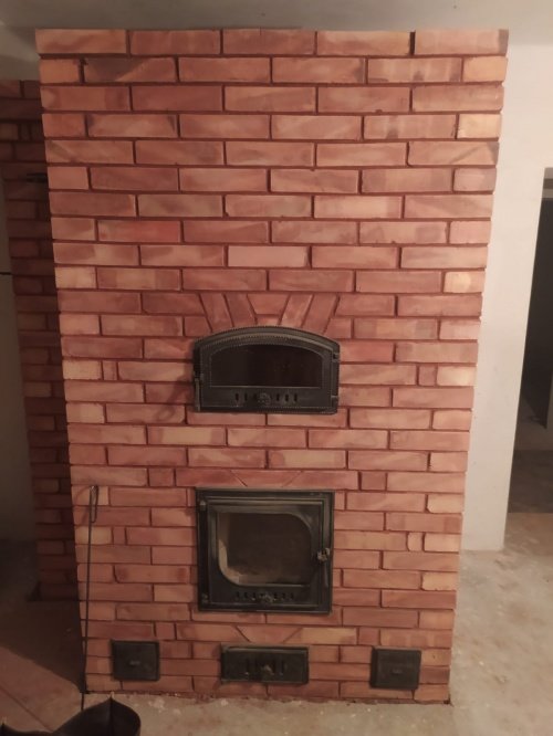

  • I ja dorobiłem się Kuzniecowa :D, własny piec akumulacyjny chodził mi po głowie już parę lat,ale .... nie było go gdzie postawić :).  No i doczekałem się, przy okazji remontu parteru sprawiłem sobie k

I ja dorobiłem się Kuzniecowa :D, własny piec akumulacyjny chodził mi po głowie już parę lat,ale .... nie było go gdzie postawić :).  No i doczekałem się, przy okazji remontu parteru sprawiłem sobie klasycznego Kuzniecowa, 3.5x5 cegieł, pewnie przy paleniu 2x24h ma z 5 kW. Na razie jest po dwutygodniowym suszeniu małymi porcjami drewna, i kilkukrotnym paleniu pełnym ładunkiem. Jestem zadowolony,wiadomo, muszę go jeszcze wyczuć,jak każdy piec. Cegła z lokalnej cegielni Łukowa, (podobne ma kolega seler). Do paleniska zmieści się ok 15 kg drewna, piec ogrzewa parter 60 m2. Nie mogę dużo powiedzieć o eksploatacji bo to moje początki z piecem komorowym.
Piec powstał także przy nieocenionych radach kolegi Stanisława, który ma na koncie kilkanaście (może kilkadziesiąt,kto go wie :D :D) pieców Kuzniecowa.

Ad1. Piec jest z tych dużych,waga ok 3.5 t, wymiary ok 2.3x1.3x0.9m. Budowa zajęła mi ok 140-150 roboczogodzin w pojedynkę. Pewnych rzeczy nie da się przeskoczyć. Jeśli chodzi o czas obstawiałbym 2.5-3 tygodnie jeden człowiek. Mniejszy piec oczywiście mniej pracy.
Ad2. Cegły na zaprawie  gliniana, albo gotowa,albo z gliny mielonej+piasek (u mnie wypróbowałem obie opcje).  W zasadzie wchodzi w rachubę tylko glina czerwona i szara.  Ja miałem już gotową zaprawę i glinę mieloną czerwoną,  więc kładłem na takiej
Ad3. Kuzniecowa można budować w wielu formach,mocach,wielkościach do ogrzewania pokoju,domu,kuchni, z wymiennikiem w komorze lub nie
Ad4. Mógłby,wszystko zależy od stropu, np na monolicie można by pewnie postawić piec 1-1.5 t. Kaflaki pokojowe ważą 500-800 kg i stoją w kamienicach, Kuzniecowa także można wybudować z kafli,będzie lżejszy
Ad5. Komin jak wiadomo musi mieć pewną wysokość,aby był efektywny, wg norm min od wlotu spalin 4 m, ważne też czy wychodzi  na kalenicy,połaci dachu itp ale to znane zagadnienia. Najważniejszy jest ciąg i sam komin, z czego jest zbudowany. Ja mam komin ok 11 m średnica 15 cm z kamionki czyli minimum średnica,nie ma problemu z ciągiem. Pewnie lepiej,gdyby to była 18 czy 20 cm. Musisz też brać pod uwagę,że taki piec "pracuje"najczęściej tylko 2-3h na dobę, więc istnieje niebezpieczeństwo kondensacji, przy kominie z cegły istnieje takie ryzyko. Ja swój ociepliłem na poddaszu,będę obserwował.
PS W Polsce buduje się coraz więcej pieców Kuzniecowa, na polskim necie możesz znaleźć zdjęcia różnych wersji, na  utub.. trochę filmów, ale prawdziwa kopalnia to rosyjski internet, po prostu raj  ;D.
PS2. Co do komina polecałbym komin systemowy z szamotki, 200, albo kwasoodporny metalowy. Ew kłopoty z kondensacją z głowy. Niestety,czasami mamy taki komin jaki jest (najczęściej ;)). Dlatego swój na końcowym odcinku ociepliłem wełną 5 cm. Nie jest to komin ceglany,bo w środku ma kamionkę (a mam 3 takie kominy, wszystkie w b.dobrym stanie), podejrzewam,że ta "kamionka" to pustaki wentylacyjne ceramiczne,chociaż widziałem stare szamotowe o identycznej budowie.  Cegłą to one są obmurowane.

Usytuowanie komina zmusiło mnie do powiększenia lewej dolnej komory pieca, tak ze piec nie ma podstawy prostokąta, jest to zintegrowany element konstrukcji pieca. Piece Kuzniecowa nazywane są inaczej piecami komorowymi, najczęściej składają się z dolnej komory,która nagrzewa się mocniej, i górnej komory, która jest chłodniejsza.  Najciekawsze jest to,że zachowując ogólne zasady budowy tego pieca,można dowolnie kształtować jego wygląd i rozmiary (w granicach rozsądku).
Ten ceglany ma dużą bezwładność, jest po prostu cięższy od kaflowego, ale nie oznacza to,że kaflowy i ceglany o podobnych gabarytach będą miały różną zdolność akumulacji - wszystko zależy od materiałów - nawet mniejszy piec kaflowy,oczywiście współczesny, może mieć podobną akumulację (szamot,czerwona cegła; szamot zakumuluje więcej "ciepła" ).
Zależy o jakim kaflowym mówimy, jeśli o współczesnych konstrukcjach z dużą komorą spalania to palenie pewnie niczym się nie różni, ale już różnica jest gdy mówimy o piecach tradycyjnych, które pamiętamy z dzieciństwa i których jeszcze jest tysiące w Polsce. Te pokojowe,z małym paleniskiem, służą do ogrzewania zwykle jednego pomieszczenia i nie są zbyt wydajne. Pamiętam je z dzieciństwa,paliło się w nich węglem, nie trzymały długo,ale zimy mieliśmy surowsze ;).
Podejrzewam,że dobrze zrobiony Kuzniecow, z dobrych materiałów, posłuży 25-30 lat,albo i dłużnej
Tak, wymiennik wodny umieszcza się w dolnej komorze, poza paleniskiem, w którym zachodzi normalny,wysokotemperaturowy proces spalania, oprócz zagrzania cegieł, ogrzewamy wodę w wymienniku i mamy jakby piec/kocioł. W takim piecu nie buduje się już zwykle drugiej komory nad paleniskiem. Zresztą z takim piecem mamy do czynienia w na filmie w pierwszym poście. Popatrz na polskim utbie, jest tam zdun  Saulis który ma taki  piec w mieszkaniu i chyba 4 grzejniki. Poza tym ma jakiś film gdzie testuje spalanie za pomocą urządzenia Testo
