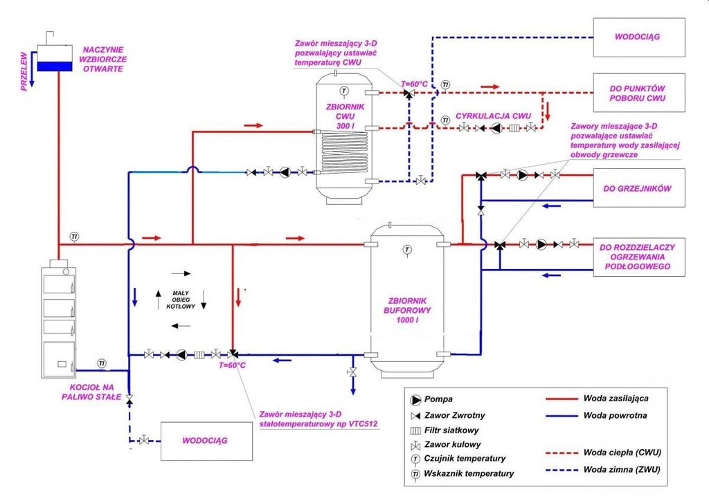

Chciałbym zamontować kocioł zasypowy viadrus herkules u32 z  buforem. Jak sprawdza się kocioł z buforem niema z tym żadnych problemów? Jak wygląda sytuacja z grzaniem samego bojlera?
Vidarusa bym się wystrzegał, sam kocioł okej, ale modyfikacja producenta wyjątkowo nie fortunna, niestety wkładka ceramiczna zapewniając poprawę spalania okazała się być słabością tego kotła, jak się okazuje jest dość droga, a ceramika w kotle jest awaryjna i to niezależnie od modelu. Instalacja z buforem do kotła zasypowego jest jak najbardziej wskazana, a nawet wymagana, i zdecydowanie poprawia wygodę. Tu nasz przykład takiej instalacji z resztą omawiany na tym forum.
