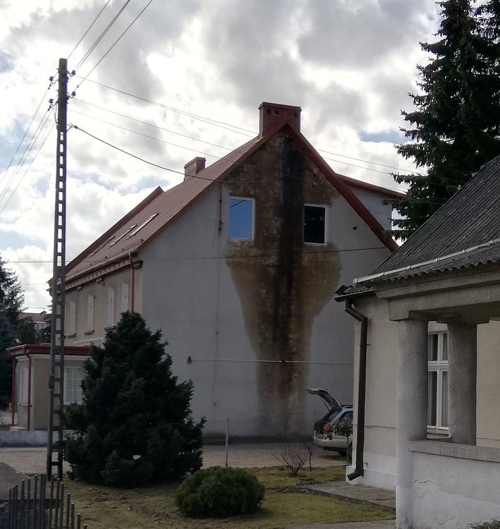

6 godzin temu, RadekBB napisał:
Obecnie jest komin murowany z cegły i najchętniej bym go zostawił ze względu na koszty.
Jeśli go tak zostawisz, jest poważne ryzyko, że w kilka miesięcy może wyjść coś jak na załączonym obrazku.
Prowizorycznym wyjściem z sytuacji jest monitorować temperaturę spalin i utrzymywać ją na poziomach uznawanych za bezpieczne. Można to zrobić wywalając część zawirowywaczy (jeśli w danym kotle są) albo pozwalając wymiennikowi nieco zarosnąć. Przy czym to jest prowizorka i jeśli mimo dobrych chęci coś nie pyknie – pretensje tylko do siebie.
