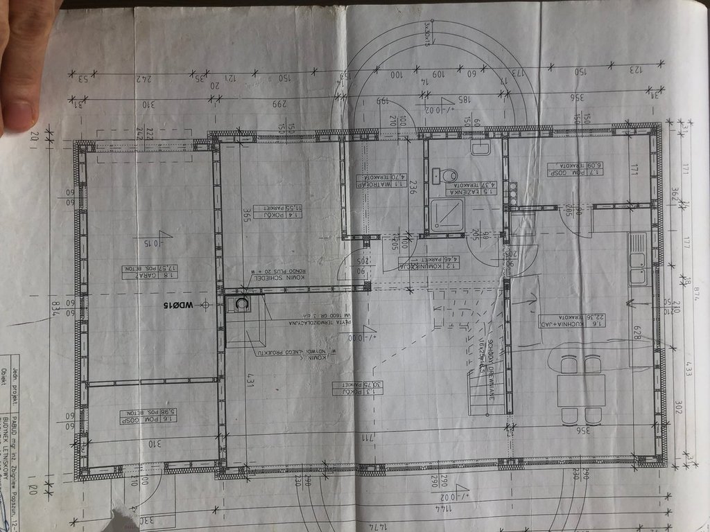

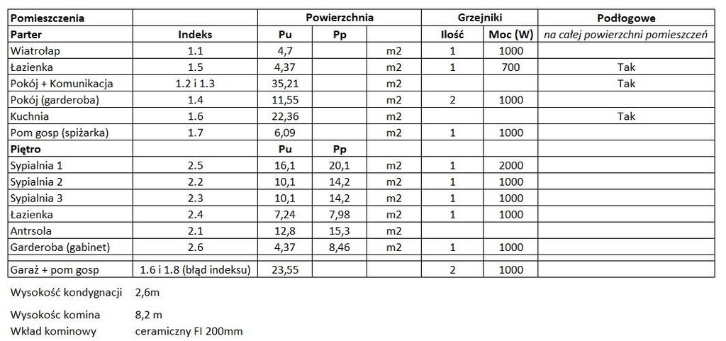

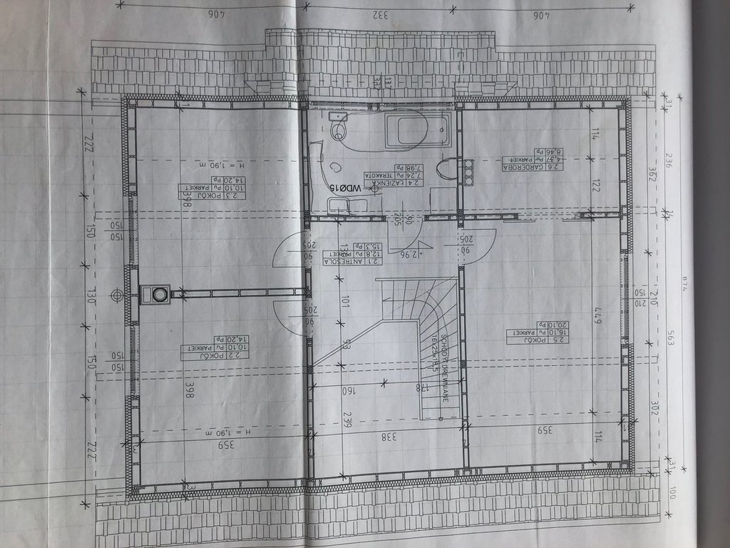

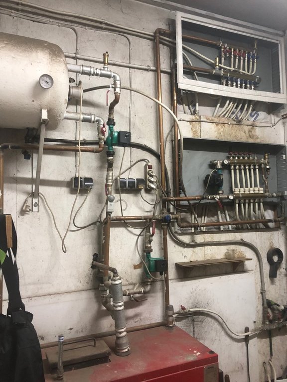

  1. Witam, Zwracam się z prośbą do bardziej doświadczonych forumowiczów o pomoc w doborze kotła na pellet. Chciałbym wymienić obecny kocioł na drewno na kocioł wymagający mniej "zachodu", stąd pomysł o pellecie. Dodatkowo, dom oceniam jako "bardzo ciepły", podłogówka utrzymuje długo tempersturę i oddaje ją w ciągu dnia. Dom posiada otwartą antresolę w centralnej części co moim zdaniem sprawia że ciepło z podłogówki na parterze rozchodzi sie po pomieszczeniach na górze nawet kiedy piec jest wygaszony. Skutkuje to tym że w dni jak dziś (około 2 stopni na +), rozpalam rano (spalam 1 piec), podłogówka/grzejniki/woda się nagrzewają, piec się wygasza i nie mam potrzeby rozpalać ponownie do godzin popołudniowych kiedy temp w pomieszczeniach odczuwalnie spada. W chłodniejsze dni zamiast jednego zasypu robię 2. Idealnie by było gdyby nowy kocioł utrzymywał temp zadaną w określonym czasie (np. dzień i noc). Jednoczesnie, w związku z grzaniem wody z kotła (bojler 120l) zdarza się że w domu jest wystarczająco ciepło ale potrzeba dogrzania wody wymusza rozpalenie w piecu jeszcze jeden raz dodatkowo, co przy gabarytach mojego obecnego kotła jest mało ekonomiczne. Planuje montaż PV i chciałbym zamontować taką moc by zapewnić energię elektryczną potrzebną do ogrzania wody uzytkowej, by było to główne źródło ogrzewania wody użytkowej. Dodatkowo dodam, że od południowej strony mam 6 dużych przeszkleń o łącznej powieżchni 14,4m2 (6 x 1,2mx2,0m), które w słoneczne dni dostarczają bardzo dużo dodatkowego ogrzewania. Pytanie podstawowe jest: Na jakie paramtrey przy doborze kotła musze szczególnie zwrócić uwage przy takiej charakterystyce domu? Czy są jakieś konkretne modele godne uwagi (patrząc też na ewentualne serwisy, przeglądy w przyszłości) Czy moje rozumowanie nt. zastapienia żróda ogrzewania wody z kotła na elektrykę są słuszne, czy powinienem inaczej to liczyć/zaplanować? Inne sugestie mile widziane. Załączam kilka plików z informacjami, zdjęciami oraz link do wyniku ze strony https://cieplowlasciwie.pl/wynik/bsx3. Będę bardzo wdzięczny za Wasze sugestie i pomoc. Z góry dzięki, Paweł
