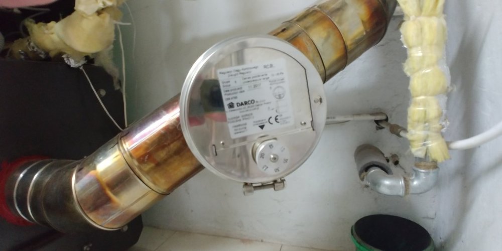

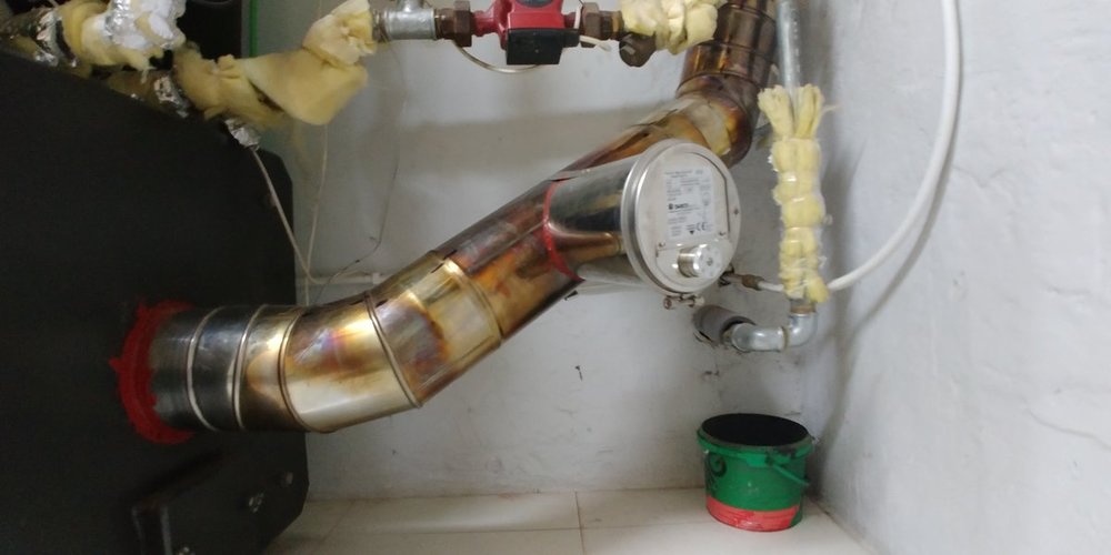

Zakupiłem rck Darco montowany na rurę dymną , od kotła do komina. Czopuch z kotła jest niżej niż wejście do komina. Kocioł stoi bokiem do komina. Czy mogę zamontować Darco na tą rurę jesli wstawię ją skośnie. Czy raczej Darco musi być montowany tylko na odcinku pionowym albo poziomym tej ruru od kotla  do komina.
Ja mam tak właśnie zamontowany i bez problemu działa. Najważniejsze aby klapka była w poziomie.
możesz zrobić zdjęcie? a jak masz ustawione pokretło na ile przy pellecie , czopuch 160
Mam na mysli pokretło na tym Darco . Czy nic nie zmieniać i zamontować tak jak jest czy moze kazdy kociol ma inne wartosci
U mnie czopuch fi 140.  Reszta na fotkach.

O matko i corko… Trener, kto ci te rury tak ocieplil. No chyba ze w kotlowni kot jakis grasuje i nie wie co z pazurami zrobic, to rozumiem.
Grasował, dopóki RCK go nie wciągnął ;) he he
@Trener40 te rury spalinowe trochę fioletowe, chyba sporo szło w komin przed zamontowaniem RCK.
Widac, ze u Trenera w kotlowni jest dziwnie. To i rura do komina normalna tez byc nie moze  027.gif

 Kiedyś  wziąłem się za wypalanie wymiennika palnikiem, gdy kocioł pracował non stop na mocy minimalnej i przez to wymiennik zarastał syfem i w rurze zbierało się dużo sadzy. Płomieniówki w mini bio są poziome, więc też je traktowałem palnikiem. Zapaliły się sadze... Dlatego tak czopuch wyląda. Ogólnie temp spalin mam na poziomie max 130 st.
Radik... nic nie szło w komin... Jak masz trochę wyobraźni, to chuba wiesz jak musi być temp żeby  blacha zrobiła się fioletowa... Z pewnością nie zrobi się taka przy spalaniu pelletu.

No moja wyobraźnia nie ogarnia wypalania wymiennika palnikiem. Ale do tematu,  na ile ustawiłes rck?
Ja mam na 10Pa - wymóg producenta palnika, z resztą na takim samym ustawieniu pracuje też drugi kocioł - DS na drewno.
Eliks... Niestety, ale praca palnika na minimalnej mocy potrafi wytworzyć dużo syfu, czego oczywiście tak nie było widać  dopóki nie potraktowałem wymiennika ogniem. Tworzy się izolacja i spada sprawność. Dlatego wolę pracę kotla w auto...
Co do pokrętła... Na zdjęciu widać 15, ale musiałem przy czyszczeniu i ponownym uszczelnianiu RCK niechcący przestawić. Cały poprzedni sezon był na 10 i taką wartość ustawie.
