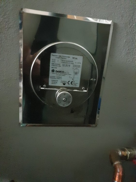

A dlaczego nie chcesz w wyczystce? Ja tak mam i jest OK. Dokupujesz tylko ramkę montażową do której montujesz RCK na wcisk, do czyszczenia wyciągasz, czyścisz i komin i ponownie wciskasz. Tak to wygląda.
Kupowałem tutaj;
https://allegro.pl/oferta/regulator-ciagu-kominowego-do-wyczystki-rcw-darco-6808023563?utm_source=facebook&utm_medium=app_share&utm_campaign=AndroidShowitemShare

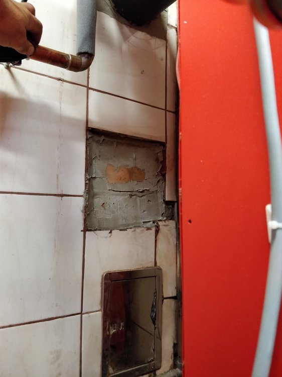

Wlasnie spojrzałem i poprawka, mam zaslepione miejsce po starym czopuchu gdzie wcale nie mam płytek, jakoś nie mogłem zebrać się by uzupełnić glazurę i chyba tutaj zrobię rck draco  a wyczystke mam jakąś małą i nie zmieści się, poza tym tam cały syf się gromadzi z komina, choć przy pelleciaku to nie to co wcześniej.

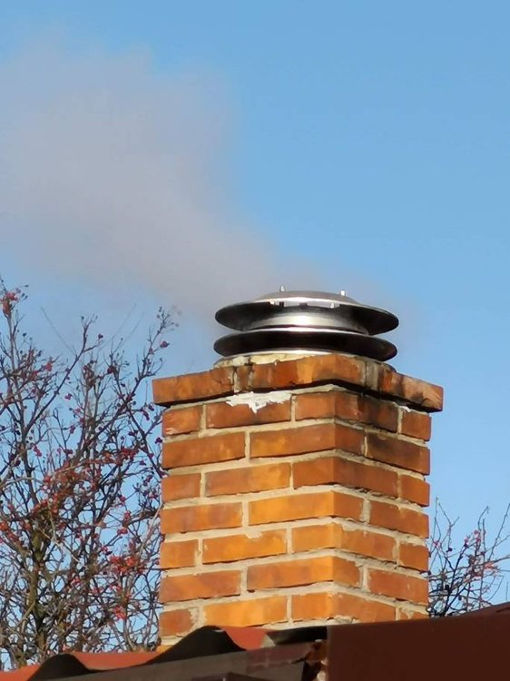

Smartflow zamontowany 649 zł poszło . Mam 15kw a przekrój komina to  20x20 komin 8 m. Spisuje zużycie od października zeszłego roku, ciekawe jak będzie rok do roku po zamontowaniu rck  , zima na pewno nie będzie taka sama rzecz jasna. Zastanawiam się tylko czy po jego zamontowaniu powinienem zmniejszyć zakres  pracy dmuchawy w modulacji?
A jednak smartflow  co cię do niego przekonało ?
Jakoś mnie bardziej przekonał wydaje mi się że on stabilizuje bardziej niż draco który się tylko wychyla przy większych podmuchach, no i zadasza też komin za jednym zamachem. Nie ma żadnych części ruchomych, raz ustawiony ma działać. Sam jestem ciekaw jak będzie wyglądało wnętrze pieca, ideałem byłoby teraz zamontować lambdę i niech ona się martwi ustawianiem dawki powietrza...
Powiem ci że i ja zakupiłem smartflowa , ale nie wiem jak tam wyjść , chyba o jakiejś zwyżce muszę pomyśleć , komin też 20 na 20 jak porządnie pada to zawsze trochu zamoknie , lambda dobra rzecz tylko droga , ale może na drugi rok się skuszę .

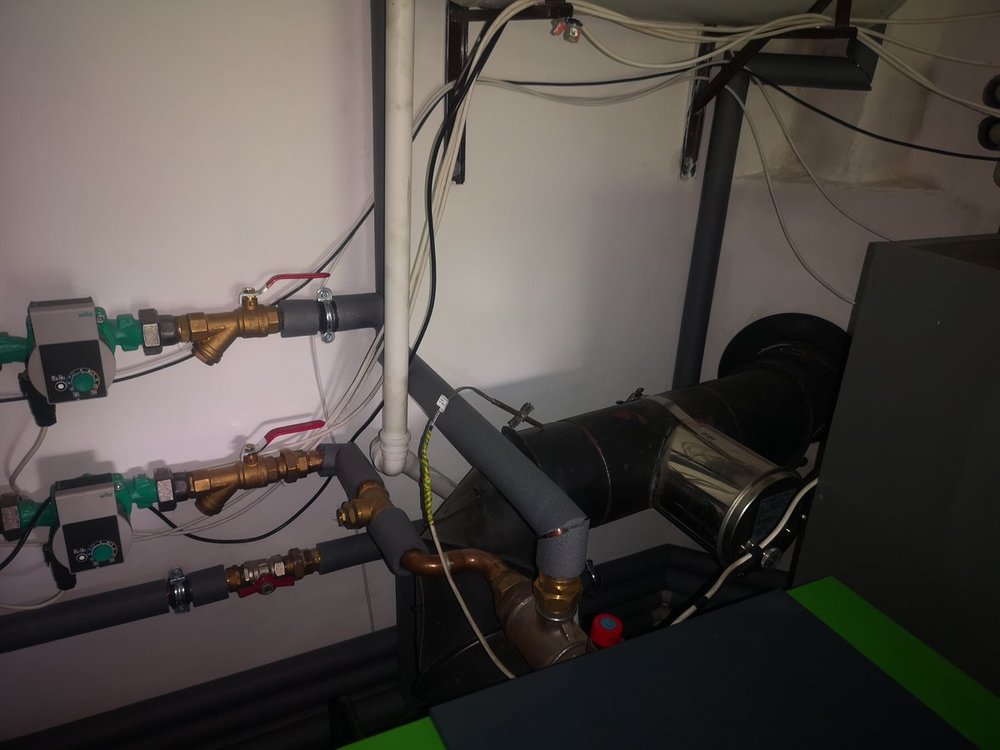

Witam,
Jestem przed decyzja: rck na rurze czy w wyczystce? Na rurze jest miejsce. Wyczystka jest w innym pomieszczeniu, ale jest łatwy dostęp. Jest około 20cm od podłogi.
Czy położenie rck w wyczystce poniżej wylotu dymu z pieca jest sensowne?
Czy nasada kominowa jest potrzebna w tej sytuacji?
Edytowane przez Poszukiwaczpiec

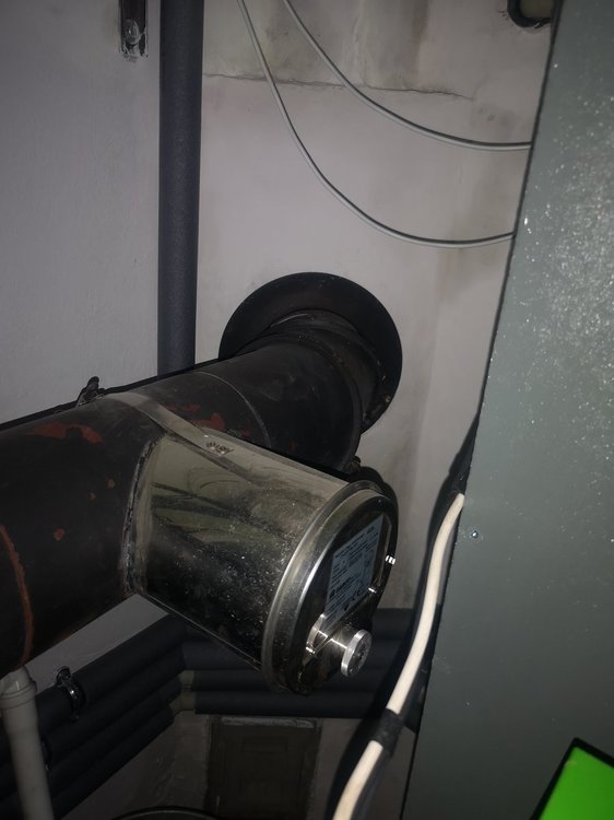

Tak wygląda to na rurze. Działa bardzo dobrze

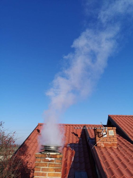

Witam. Ja Panowie mam mieszane uczucia co do ragulatora smartflow, kupilem go przed zeszla zima. Zauwazylem mocny spadek temp spalin do ok 60 st, z komina tak naprawde wydobywala się para wodna, która skrapala się na regulatorze i doslownie zalewala mi komin po zewnetrznej stronie, nie zauwazylem jakieś oszczednosci w ilosci spalonego pelletu.
Moje średnie spalanie od 21 Października do 1 maja to 24,8 kg wypowiem się na wiosnę bo na razie od 3 tygodni średnie to dopiero 13.8 kg po założeniu smartflow. Komin suchy był i suchy jest. Spokojne spalanie pomimo wichury na zewnątrz.
Edytowane przez arek1263
Literówka
Zdjęcia z 1,12,2018, sama para wodna3e8d93c7c267976cd1f48c8535aba5ac.jpgdf2e308c71af78d6cdb7e4f9315ce0fd.jpg0ca21ae58ab0ab929602c26af96f3a1f.jpg
Ok a jak jest ustawiony na regulacji, maksymalnie rozwarty?
Roznie był ustawiany i nie widzialem żadnej roznicy, przed obecnym sezonem zdjalem go z komina.
