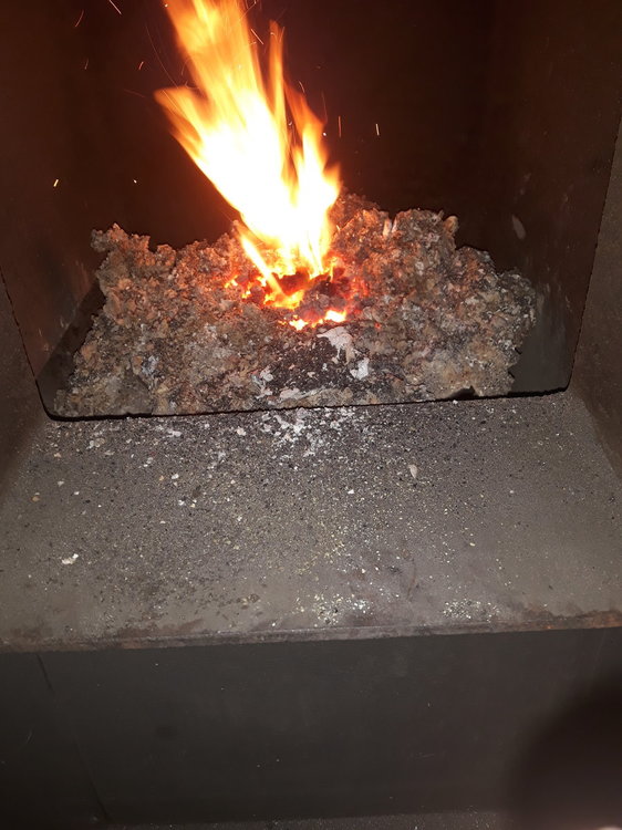

Nie w popielniku a w palinenisku.w palenisku powienien byc sam zar a u mnie na kopcu zaru lezy popiul ktory zakrywa zar.i musze go recznie zwalac do popielnika.a zdjecia tutaj sie nie da dodac ciagle blad w dodawaniu wyskakuje
tak m/w wygląda kopiec i popiół wokół żaru który powinien trzymać Ci żar i powoli opadać na popielnik
Nie patrz na zawartość mojego popielnika bo to była w fazie testów

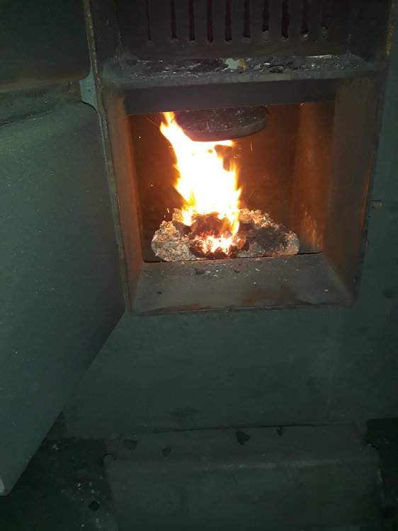

A nad tym plomieniem nie powienien byc zalozony deflektor?

Płomień nieciekawy.
Jaki masz palnik - model , zdjęcia ?
Uszczelniony?
Otwory napowietrzające drożne?
Pochylony w lewo , poszarpany , za mała powierzchnia na palenisku .
Sprawdż uszczelnienie , prawdopodobnie z prawej strony spod korony leci lewe powietrze .

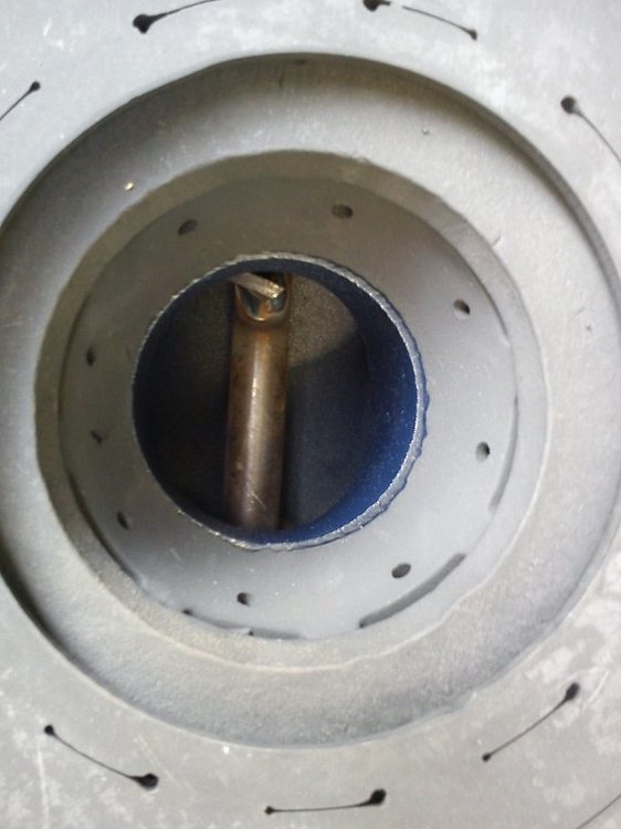

Ardeo z obrotem czy bez?
Ardeo  z niedziałającym obrotem dalej będzie pracować ale to sytuacja nietypowa i trzeba ją zmienić aby cieszyć się zaletami tego palnika.
Dopracuj ten palnik - lewe powietrze ucieka prawdopodobnie albo na skutek jednostronnego podniesienia korony albo z przestrzeni pomiędzy tuleją a osią ślimaka.
Dylemat z klapką czy bez może sam się rozwiązać po doprowadzeniu palnika do pełnej sprawności.
Jakis czas temu rozbieralem ten palnik i niewiem czy dobrze zlozylem.zdjelem ten talerz.jak czyscilem dziurki od pow to wyskoczyla mi ta korona chyba.ona ma byc wlozona od zew.kwadratu gdzie sa dziurki?cos uszczelnilem silikonem tylko ze w tej koronie na rogach sa szpary.niewiem czy to jest dobrze poskladane.teraz sie pali wiec niemam jak zrobic foto

Dzieki wielkie za link;).w sobote wygasze piec i musze ta korone poprawic bo nie zabardzo dolega do retory.a co sie dzieje jak powietrze ucieka bokiem?
W kotle podajnikowym powietrze musi być dostarczane wyłącznie tam , gdzie jest potrzebne tzn. na palenisko i w ilości tylko takiej , która pozwala na efektywne palenie - nie większej.
Częstym błędem palaczy , szczególnie początkujących , jest nadmierny nadmuch - wydaje się bowiem ,że więcej powietrza to lepsze spalanie . Tak , ale nie nadmiar powietrza , gdyż ten powoduje tylko zbędne wychładzanie kotła (  paliwo nie "zużyje" i tak więcej tlenu niż może ) nie mówiąc już o NOxach.
Uciekające bokiem powietrze to wychładzanie paleniska i kotła , zmniejszenie ciśnienia i wydatku powietrza na palenisku  , nierównomierne spalanie . Palacz widząc , "że się słabo pali " zwiększa nadmuch i koło się zamyka - zamiast poprawy jest gorzej.
W Twoim przypadku widać to po płomieniu i wyglądzie paleniska.
Edytowane przez Jasa
Jest nieżle.
Przy jakiej modulacji (mocy ) jest zdjęcie?
Jaki węgiel?
Daj zdjęcia popiołu i temperaturę spalin.
Przy jakiej modulacji mocy?? Nierozumiem.piec chodzil akurat w trybie pracy jak robilem foto.niemam ster z pid wiec nieznam temp spalin..wegiel nazwy nieznam od nas ze skladnicy.popiul ok i wmiare malo.tylko ze na piecu teraz 46 st ladnie dogrzewa dlugo trzyma a i tak idzie 30kg na dobe:/6 duzych lopat sypie a popiolu ok pol popielnika prawie bez spieków.dmuchawa na 90% klapka odslonieta na ok 3cm
