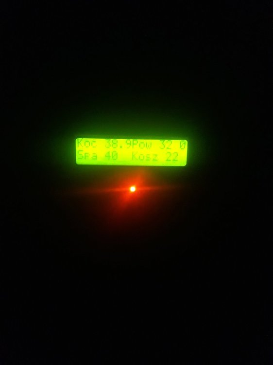

  • W kotle podajnikowym powietrze musi być dostarczane wyłącznie tam , gdzie jest potrzebne tzn. na palenisko i w ilości tylko takiej , która pozwala na efektywne palenie - nie większej. Częstym błę
  • Oki nie kumam tego ale może jest tak 2/16 dwie minuty przerwy 16 podawania . Jak dobrze to rozumuje to za dużo mu podaje  . Spróbuj ustawić 80/5 i mniejsze powietrze . Zarastać sadza może przez to że
  • maly11111
    maly11111
    To fakt FAFAŁ dobrze mowi szybkie dogrzewanie to błąd polowa leci w komin,lepiej jak pali slabiej i dluzej dochodzi.Ja tez zmienilem sterownik z dwustanu na pid - rożnica jest mniej sadzy,duuzo wiecej
Ok , czyli masz sterownik bez PID .
Jeżeli tak  , to powierzchnia żaru na palenisku mogłaby być większa , ale jeżeli pali się bez spieków i niedopałów a nie chcesz uruchomić obrotu talerza retorty , to musi tak zostać.
Ważne , żebyś był zadowolony.
