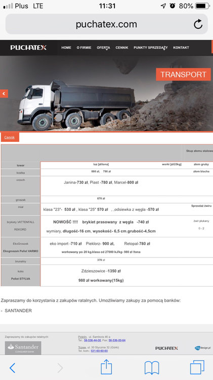

Ja testowałem Varmo w zeszłym tygodniu i 60kg starczyło mi na 4 doby ale muszę dodać że retopal też idzie 4 doby na 60kg ja z warmo rezygnuję tylko dlatego że mam bardzo powolne podawanie bo ślimak o średnicy 60mm i wolną przekładnią robi to że podajnik chodzi praktycznie na okrągło , jak ktoś ma szybką przekładnie i duże podawanie to opał godny uwagi .
No przecieZ to nie jest grozne, ze slimak caly czas pracuje.
No a po zatem kociol stoi w podtezymaniu przy 30 Mj wydaje mi sie, ze nawet i dlugo
Wysłane z mojego SM-G925F przy użyciu Tapatalka
Ja jadę w PID więc praca nonstop i wnerwia mnie te ciagłe podawanie , już wolę ekogroszek , bo tańszy 760/tona i podajnik pracuje dwa razy krócej .
Maja lokalnie varmo po 980zl tona.... ciekawe ile transport kiedy Ruska mam po 710zl /t workowany z przywozem z KTK
