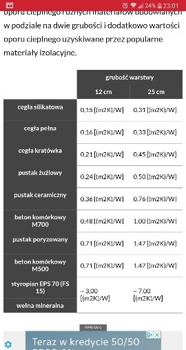

Zeby ocenic cieplo sciany konieczne jest uzycie odpowiedniego kalkulatora, niestety nie moge znalezc takiego ktory pozwala wybrac jako warstwe zewnetrzna pustak zuzlowy
Znalazlem na steonie muratora taka tabelke
Najpierw trzeba wiedzieć z czego jest ściana, bo w sumie bardziej obstawiam że jest sama cegła. 12cm najgłębiej wierciłem z zewnątrz i sypie się cegła, dlatego też być może jest sama cegła. Od wewnątrz raczej na 90% też cegła. Ściany nośne z cegły. Dom z lat raczej 70tych albo i wcześniej. Nigdy żony o to nie pytałem.
