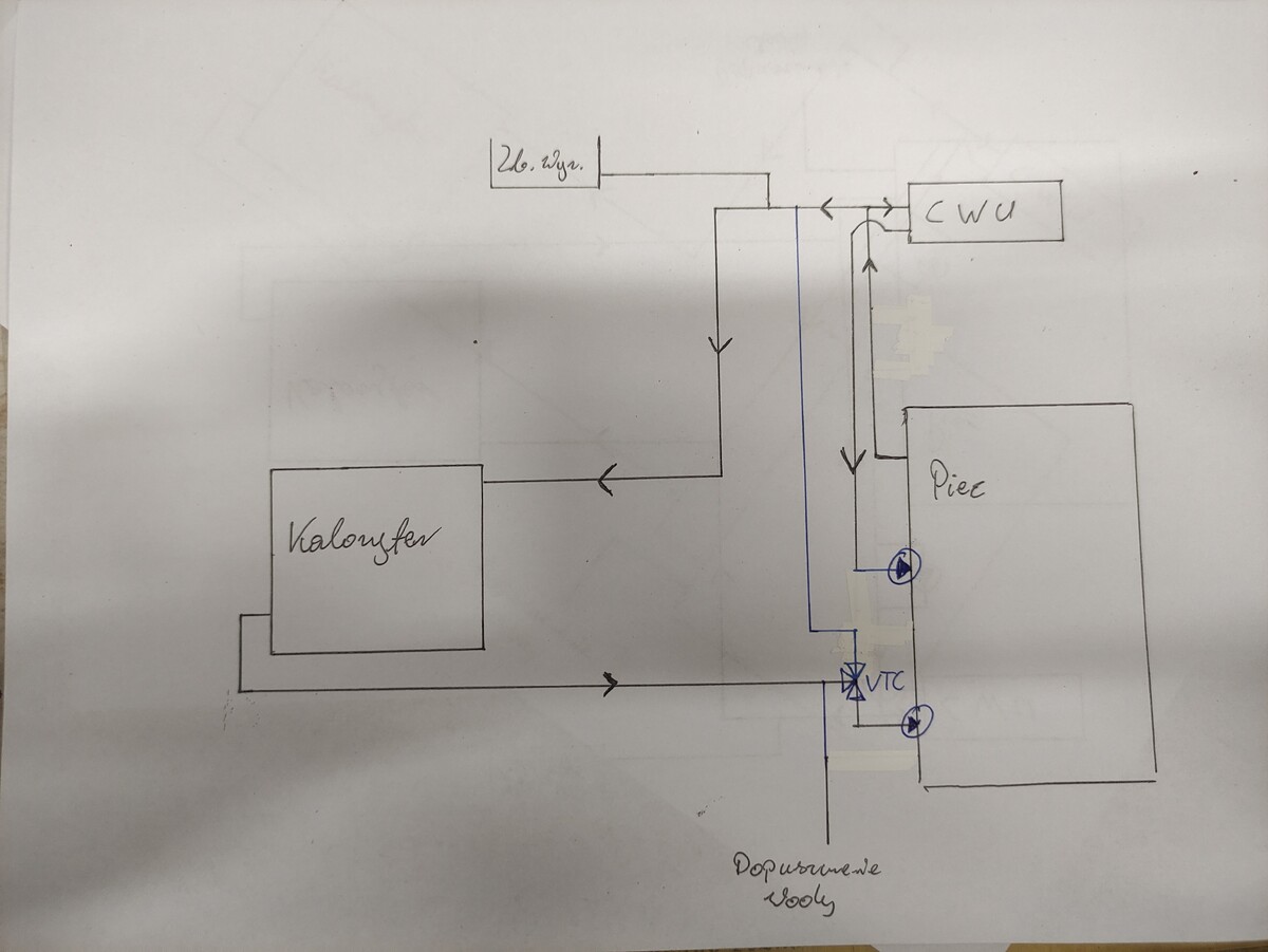

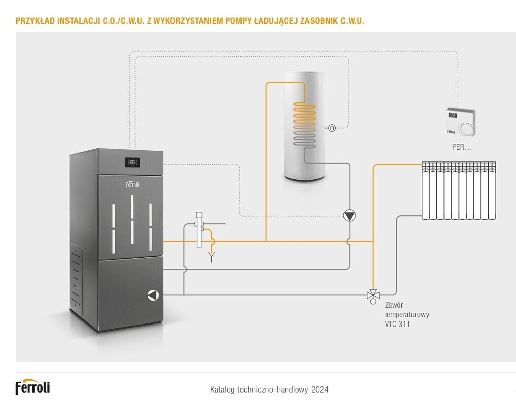

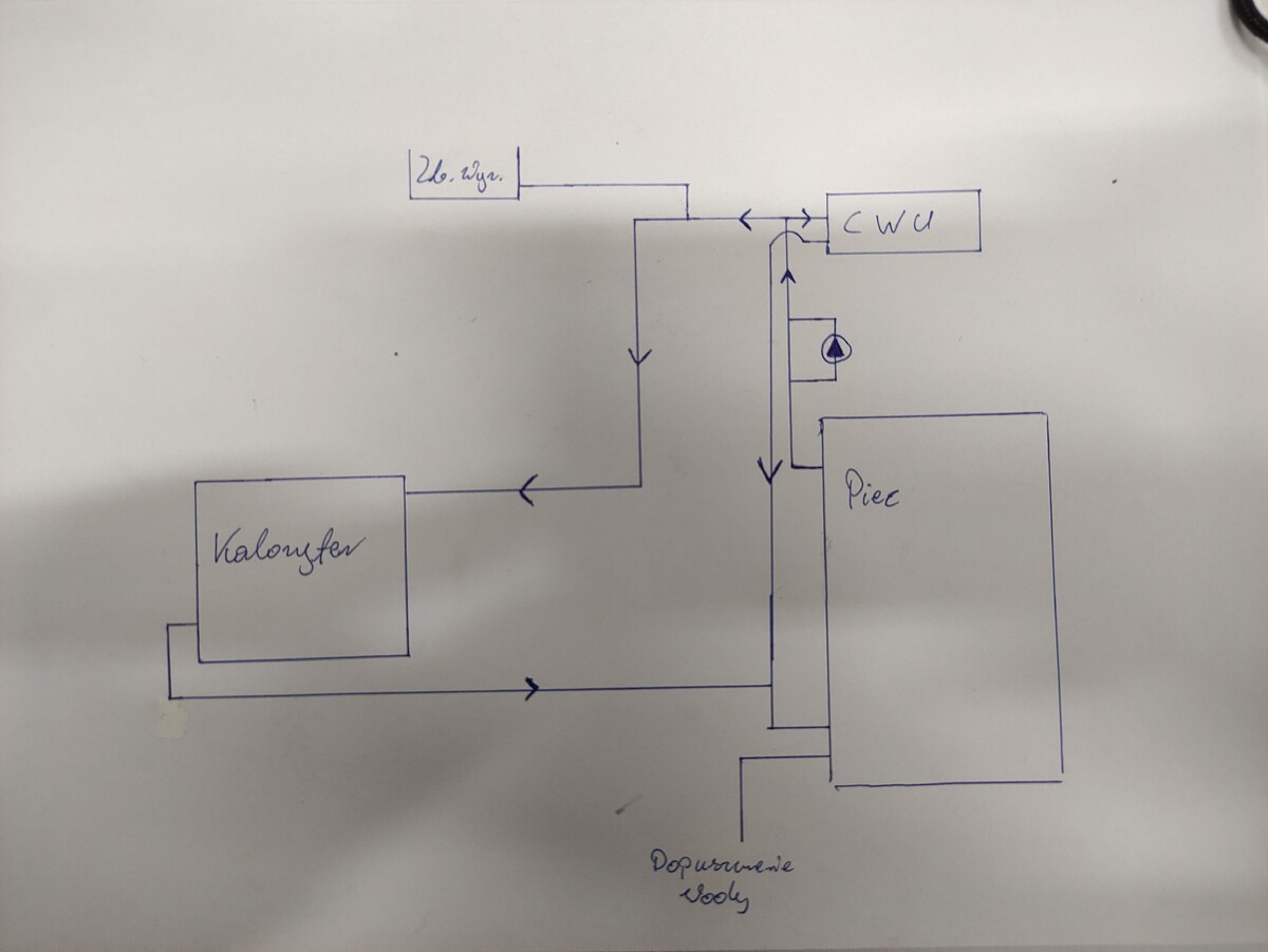

  2. Witam. Przechodzę z kopciucha 3 klasy na pellet. Piec to ferroli 8kw (wiem że nie ma dobrego zdania nt tych kotłów, ale nie mam więcej żeby zainwestować i chce ratować się chociaż tym). Mieszkanke w szeregowcu 50m2, 2 ściany grzeją sąsiedzi 2 ocieplone styropian 12cm. Mam 5 kaloryferów plus bojler cieplej wody 80l. Układ jest otwarty i wolałbym przy tym pozostać. Zrobiłem schemat instalacji jaka mam teraz a jaka bym chciał zrobić. Mogę prosić o sugestie co gdzie zmalntowac tj zawory zwrotne, filtry magnetyczny i zawór temperaturowy vtc 311. Będę Wdzięczny za każdą sugestie, poradę, informacje. Dzięki za pomoc Aktualna instalacja Przerobienie na nowo pod kocioł na pellet Schemat z instrukcji
