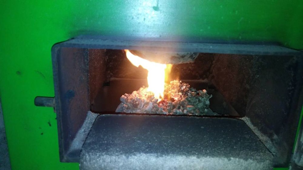

Ekogroszek prosze o pomoc w wyborze
Moze ktos opala, ktoryms ekogroszkiem i podpowie co wybrac.
Do kotla 10kw

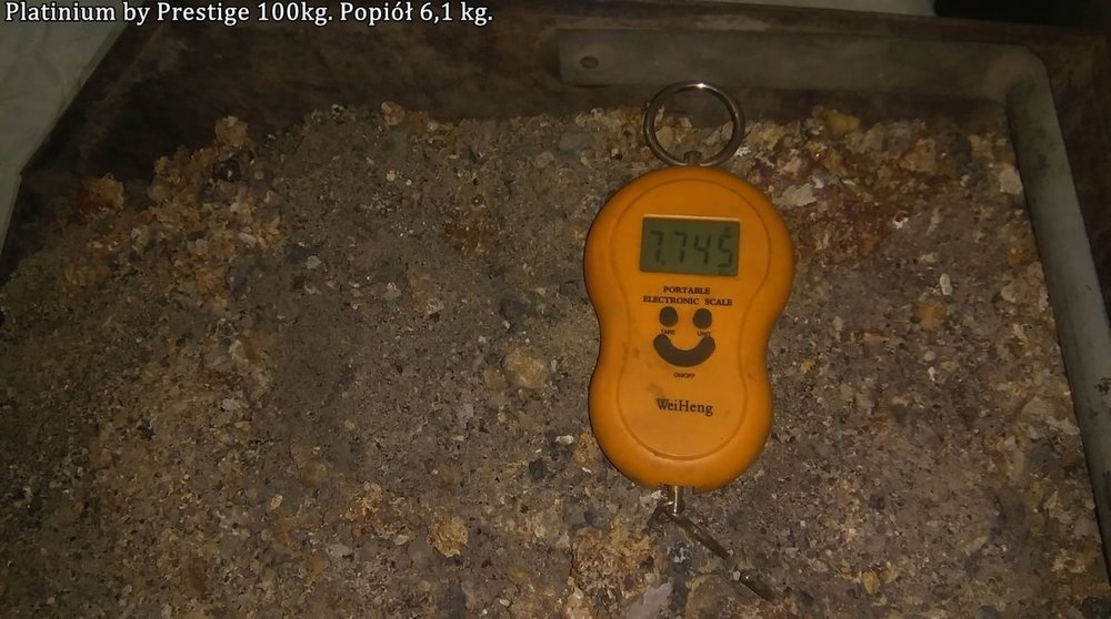

Ostatnio na topie ( na tym forum) jest groch kolombus. Między grochami których fotos dołączyłeś jest taka różnica jak między bp95 i bp98. I pytanie której benzyny mniej wypalisz? Znam groch platinium, nie napiszę o nim złego słowa, a nawet dołączę foto popiołu z platinium po spaleniu 100 kg. Opakowanie popiołu 1,6kg.

No spoko ale platinum u mnie nie nadaje sie jednak straszne spieki jednak potrzeba mi cos mnoej kalorycznego7b09d171055dbb2ecd0903210a50cded.jpg

Jest ich duzo wiecej i spiekaja sie jak kalafior takze prestige odpada jedbak. Dzis testuje krzesimir

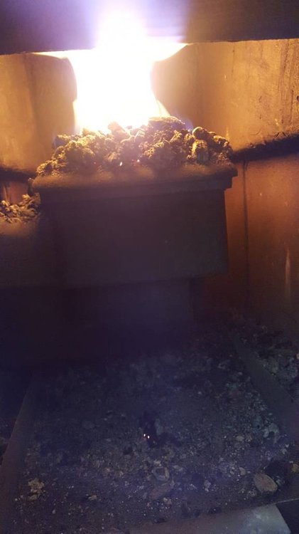

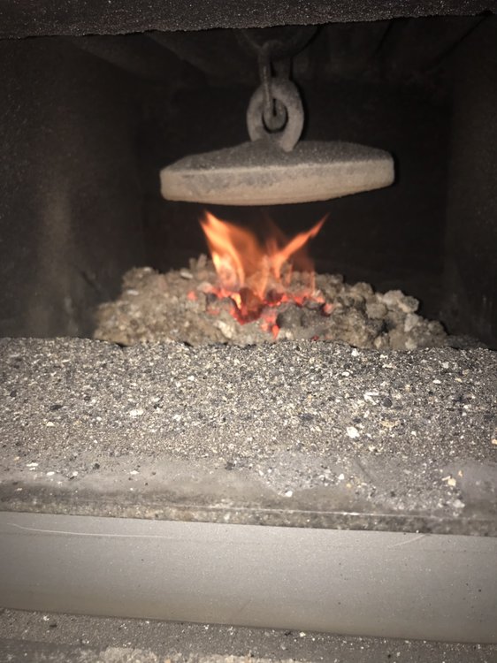

Czy masz duzo wieksze niz moje ???8fe25bbe4a9e8925d22dc378ac3eaa73.jpg47b393b7c7111cfb828417102ea936e3.jpg
Twoje sa pojedyncze moje spiekaja sie w takie ze sie jeden na dloni miesci a reszta to drobne

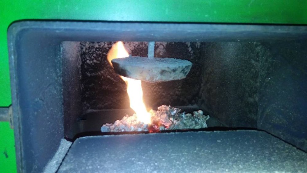

Abstrachujac juz od spiekow. Deflektor do tego plomienia jest za nisko.
Jest na oryginalnym haku
Nic nie szkodzi. Zeby deflektor spelnial swoja role misi byc goracy, a plomien ledwo go dotykac. W przeciwnym razie deflektor wiecej szkodzi niz pomaga. Zrob sobie test zapalniczki i lyzki. Przekonasz sie kiedy powstanie sadza.
To jak u mnie deflektor zanontowany jest do rusztu od spodu oczywiscie i rozbija na boki oraz w gore plomien to jest bledem ?
Wysłane z mojego SM-G925F przy użyciu Tapatalka
Podwies go wyzej i po sprawie.
Tylko jest maly problem,
Niewiele wyzej jest juz wymiennik
Skracajac srube mozna by poniesc deflektor jakies 2-3 cm
Mozna tez inaczej. Wywalic to co jest. Zakupic kwadratowa plyte szamotowa grubosci 2-3 cm.  O powierzchni powiedzmy 60% powierzchni przekroju kotla. I na stale zamocowac to pod rusztem. Wystarczy szamot przewiercic w czterech rogach, jakies sruby z podkladkiami i gra.
W hefie nie ma rusztu
Tylko wymiennik plomiennikowy
To troche zmienia sytuacje. Na jakiej wysokosci sa plomieniowki od gory palnika? Tu potrzeba inwencji palacza. Mozna wykorzystac istniejaca srube. I zamontowac  plyte na sztywno. Wazne, zeby miala duza powierzchnie. Trzeba tez  zostawic troche miejsca pomiedzy deflektorem a otworami plonieniowek. Powiedzmy 4-5 cm.  Jezeli wysokosc deflektora pojdzie znacznie w gore, to efekt bedzie taki ze dobrze dopalisz czesci lotne a fale ciepla z plomienia rozproszysz na boki. To cieplo zostanie troche dluzej w dole kotla. Bedziesz mial w kotle mniej sadzy (w podtrzymaniu niestety zawsze sie bedzie generowala ).
Producentom za te bezmyslnie dyndajace buly powinno sie dac po lapach. Pakuja wszedzie aby bylo.
W moim starym Klimoszu nie bylo deflektora jako takiego. Byla plyta szamotowa od scianek do scianek. Przed  drzwiczkami  byla tylko szpara 5 cm. Ten podwieszony na plaskownikach szamot sprawial ze czysto sie wszystko spalalo. A przy okazji powstala komora nawrotna.
Edit: Po takiej przerobce trzeba pamietac o czyszczeniu plomieniowek. Zeby sadze i pyly nie zbieraly sie na deflektorze zatykajac je jednoczesnie.

Chcialem kupic wiekszy deflektor z mdelu 75 kw
Pomysl z plyta jest git
Musze tylko zobaczyc jakiej wielkosci to ma byc kwadrat

Zastanawia mnie tylko jeszcze to czyszczenie. Po modernizacji na takim duzym deflektorze moze jak juz wspomnialem znierac sie pyl. Droznosc plomieniowek moze byc ograniczana. Dlatego nalezaloby zastosowac jakis cwancig, zeby do czyszczenia mozna byloby go latwo zdejmowac.
Deflektor bedzie i tak wisial na haku, mozna nim hustac
Do kotla codziennie zagladam
Wiec nie ma problemu, zeby codziennie zrzuc osad
